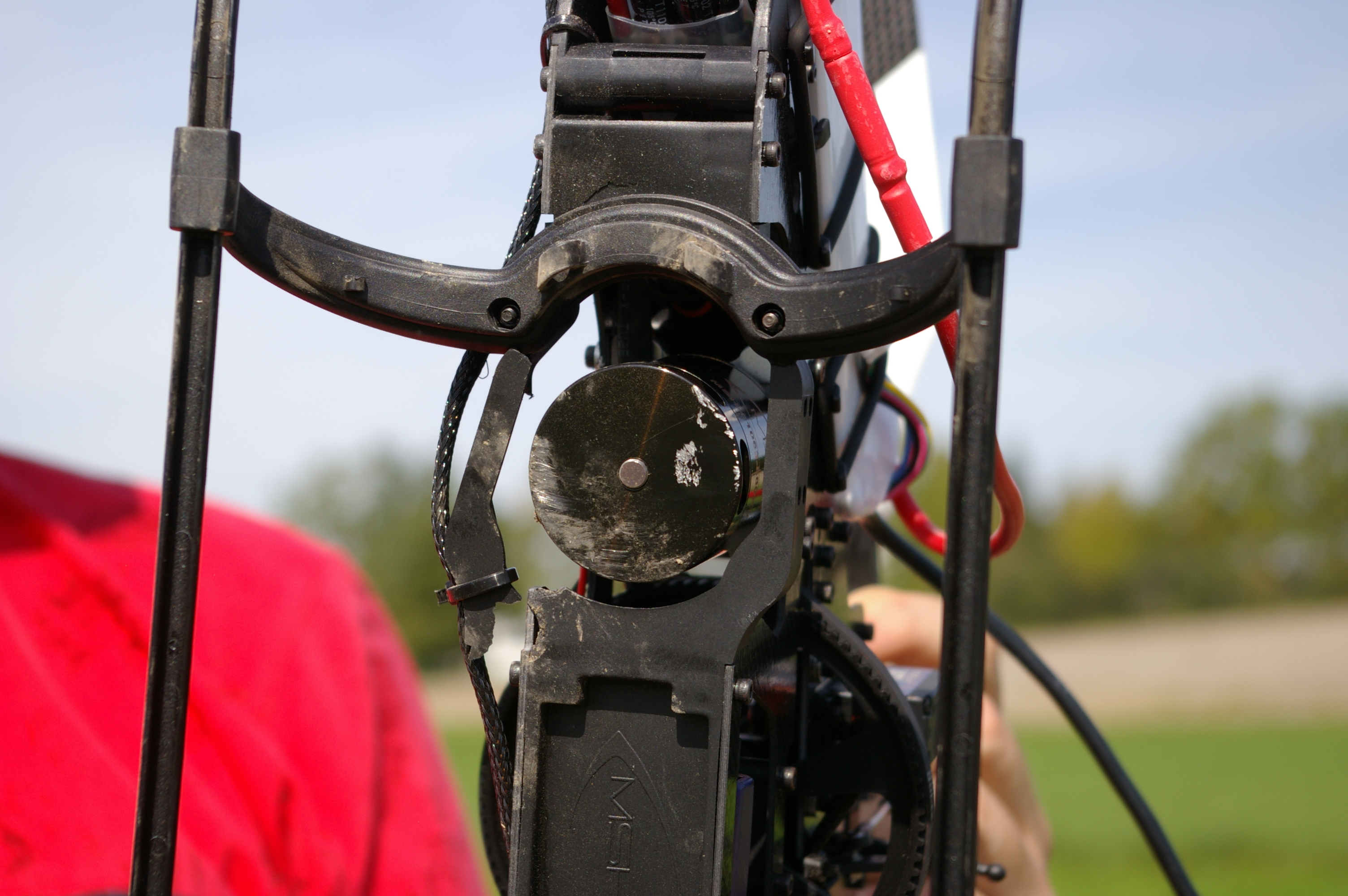

Hi zusammen,
da ich am Sonntag beim 5. Flug gleich mal den Boden mit dem Protos geknutscht habe und dabei der Motor leider auch ne Beule (nicht sonderlich tief) abbekommen hat wollte ich mal fragen, ab wann es in Sachen Rundlauf der Glocke kritisch wird. Müssen da wirklich massive Verformungen stattfinden, dass die eiert, oder muss ich mir da schon bei minimalen Schäden Gedanken machen?
Hier das Bild von meinem, ist leider nicht sonderlich gut zu erkennen:

Es könnte eventuell Probleme geben. 100% ausschließen möchte ich es nicht, sieht aber nicht so schlimm aus, scheint nur leicht angeschliffen und ein Abdruck vom Stein zu sein. Habe schon Bilder von komplett verzogenen Glocken gesehen

Rein vom Materialabtrag sehe ich da keine Probleme, die frage ist ob der Glockenboden verformt ist und damit die Glocke eiert.
Nach den Lagern würde ich auch vorsorglich mal schauen, immerhin ist der Heli da , zumindest teilweise drauf gefallen.

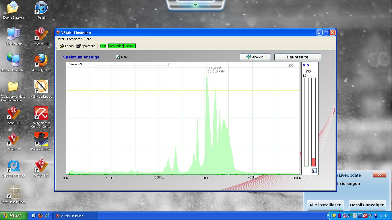

Hiho,
sorry Tom, aber da wir beide das selbe Problem haben, hänge ich mich einfach mal bei deinem Thread rein.
Also mein Motor ist nachm Absturz auch ziemlich zerschrammt.
hab ihn heute mal in der Mechanik mit Ritzel ohne Riemen laufen lassen.
Vibrationen sind da, aber ich hab eigentlich schlimmeres erwartet.
Aber da auch die Kugelllager kaputt sind, besteht noch hoffnung das es an den Lagern liegt.
Oder wie ist euer Eindruck?
gruss
Jörg
