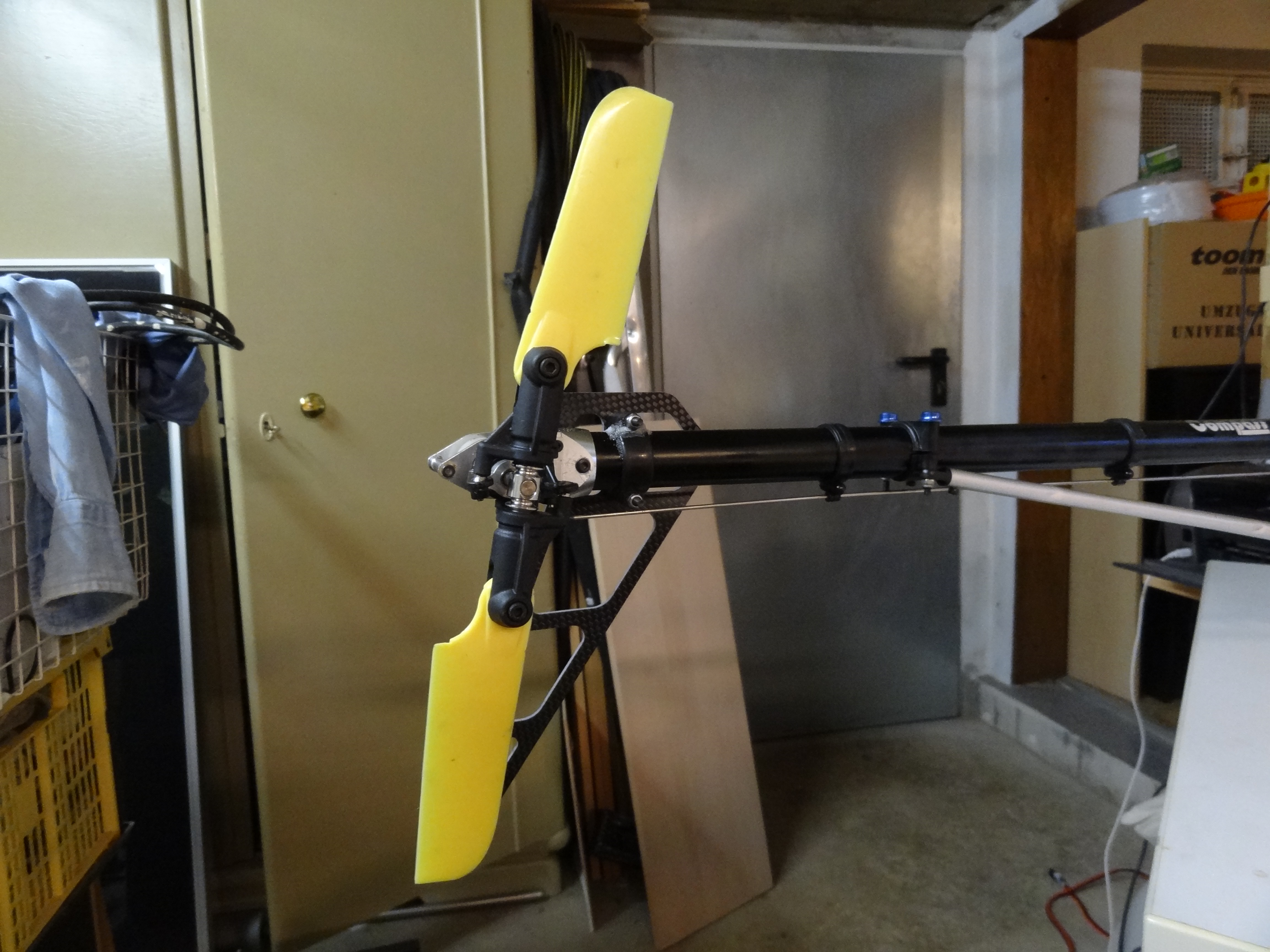

Dieses ist mein erster Bericht über den Umbau meines 3DPuls Heckrotors.
Da ich vor einigen Tagen ein Absturz mit meinem 3Dplus hatte, wollte ich gerne den Schaden so schnell wie möglich reparieren. Leider war es nicht möglich eine Blattlagerwelle für den Heckrotor zubekommen. Dieses Problem habe ich mit einer Blattlagerwelle vom Trex 600 mit Blatthalter gelöst.
Diese Komponenten passen ohne Probleme zusammen.
clou

Dieses ist ein Bild vom Umgebauten Heckrotor
umbau Heckrotor 003.JPG (2.95 MiB) 2740 mal betrachtet
