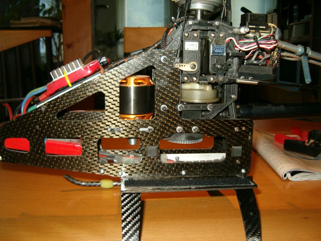

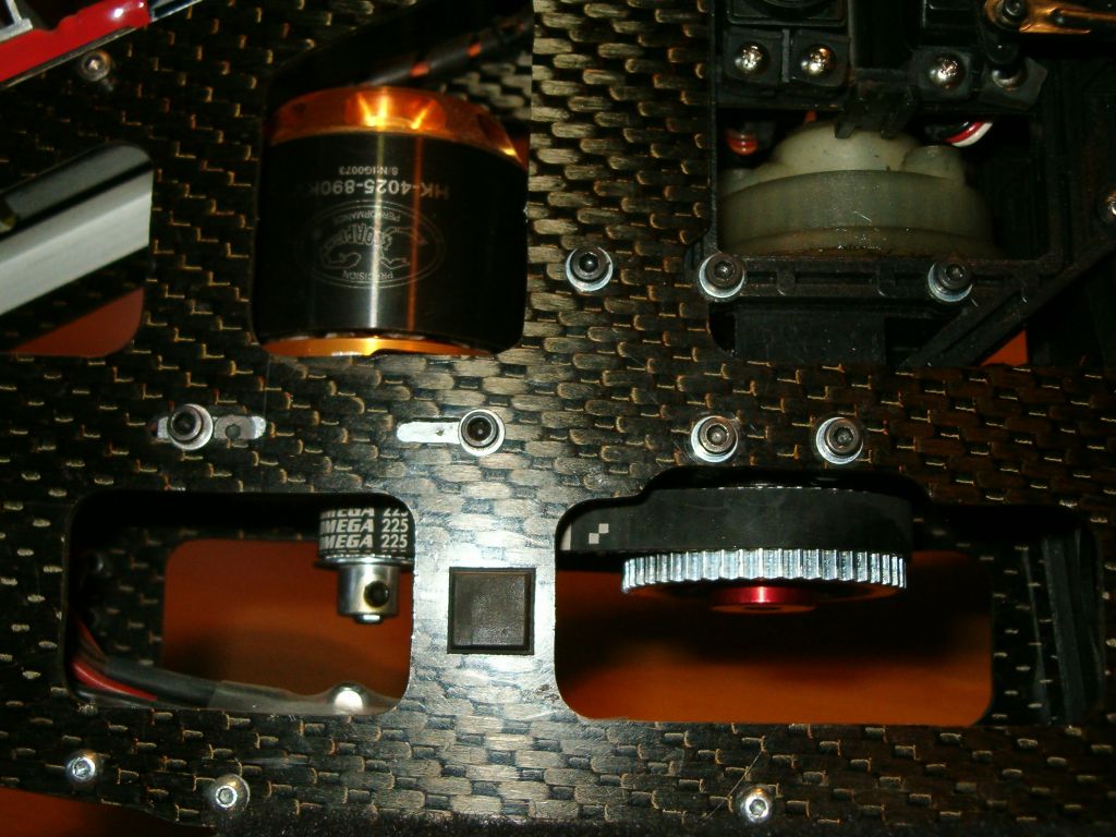

Die älteren Vario Mechaniken und die UNI 40 haben viel gemeinsam, inkl. der Gestaltung des Zwischengetriebes, daher bot sich das an.
Hie noch zwei Bildchen von der umgebauten UNI 40:
Die UNI fliegt übrigens mit 8S Lipo, ursprünglich (Ende der 90er Jahre des letzten Jahrhunderts) begann die mit 24 NiCd Zellen :P
Somit behielt ich auch immer die Auslegung auf ca. 28 V bei.
