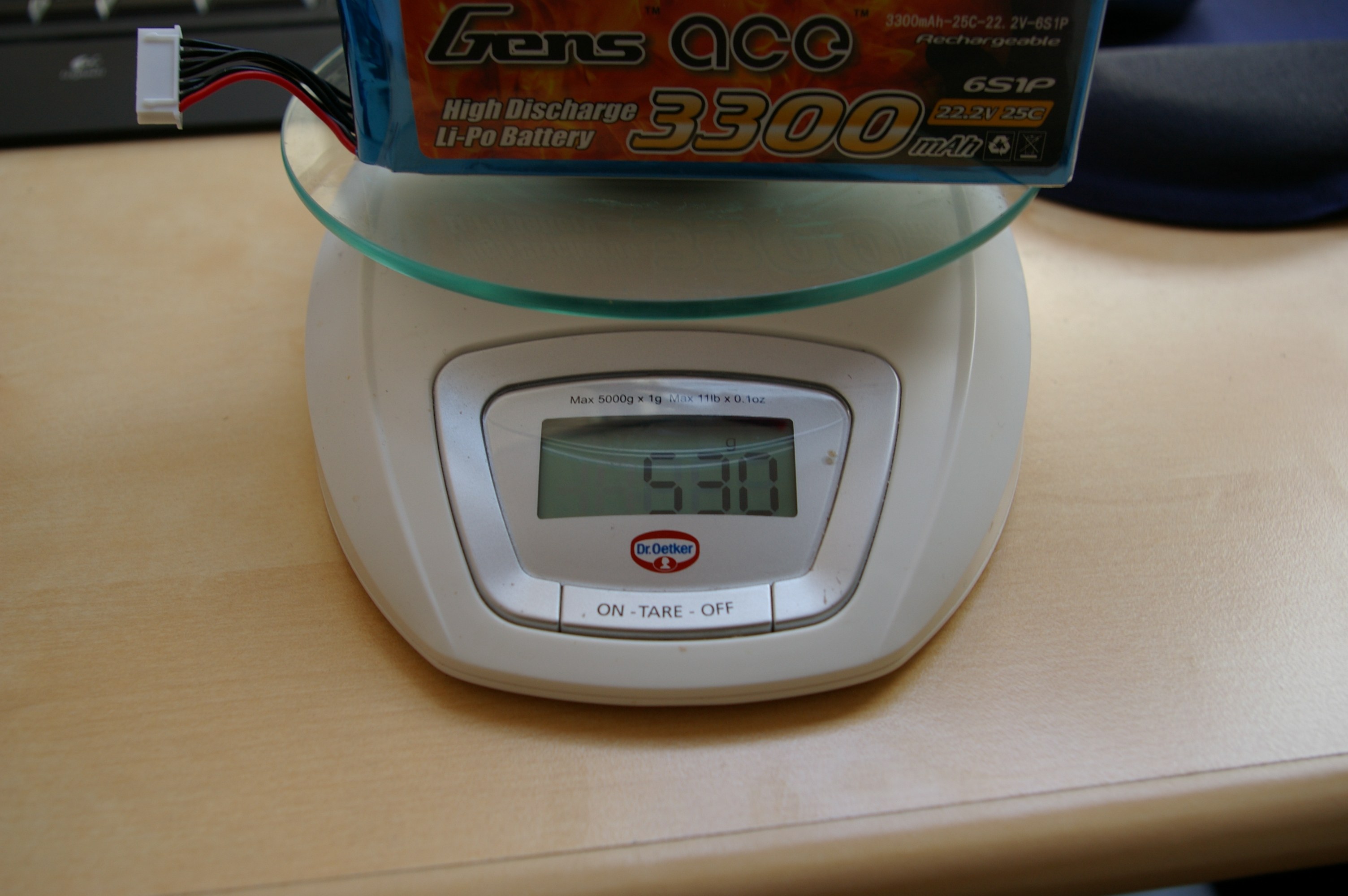

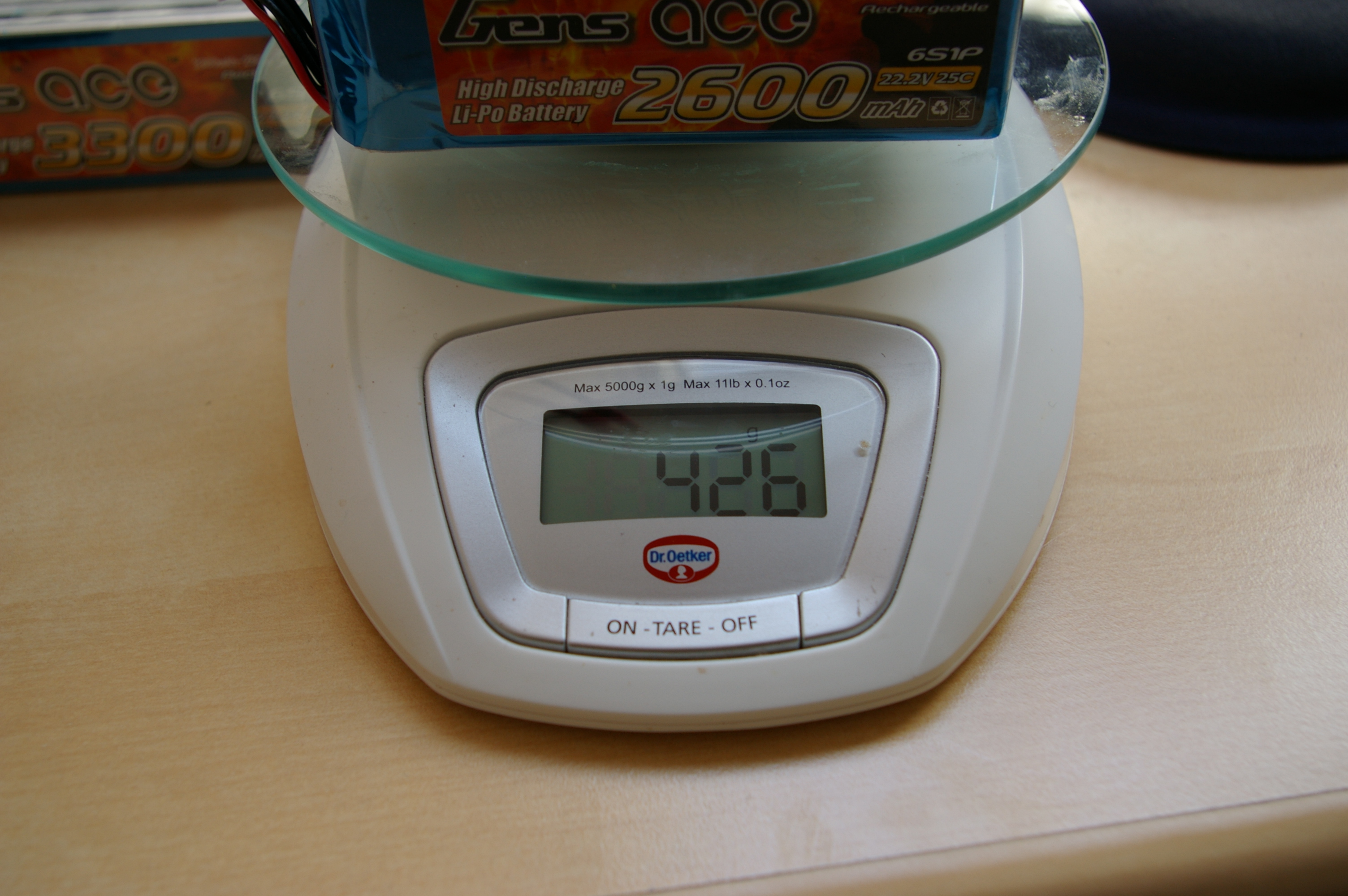

So meine GensAce 3300 und 2600 6S sind da
. Sieht auf den ersten Blick alles super aus. Hier ein paar Bilder auch mit Gewicht. (btw. es nervt immer noch dass man nur einzelne Bilder hochladen kann im Thread).
- IMGP1319.JPG (2.74 MiB) 2172 mal betrachtet
- IMGP1318.JPG (1.71 MiB) 2172 mal betrachtet
- IMGP1317.JPG (1.81 MiB) 2172 mal betrachtet
- IMGP1316.JPG (1.84 MiB) 2172 mal betrachtet
- IMGP1315.JPG (1.71 MiB) 2172 mal betrachtet
- IMGP1314.JPG (1.75 MiB) 2172 mal betrachtet
- IMGP1313.JPG (1.67 MiB) 2172 mal betrachtet

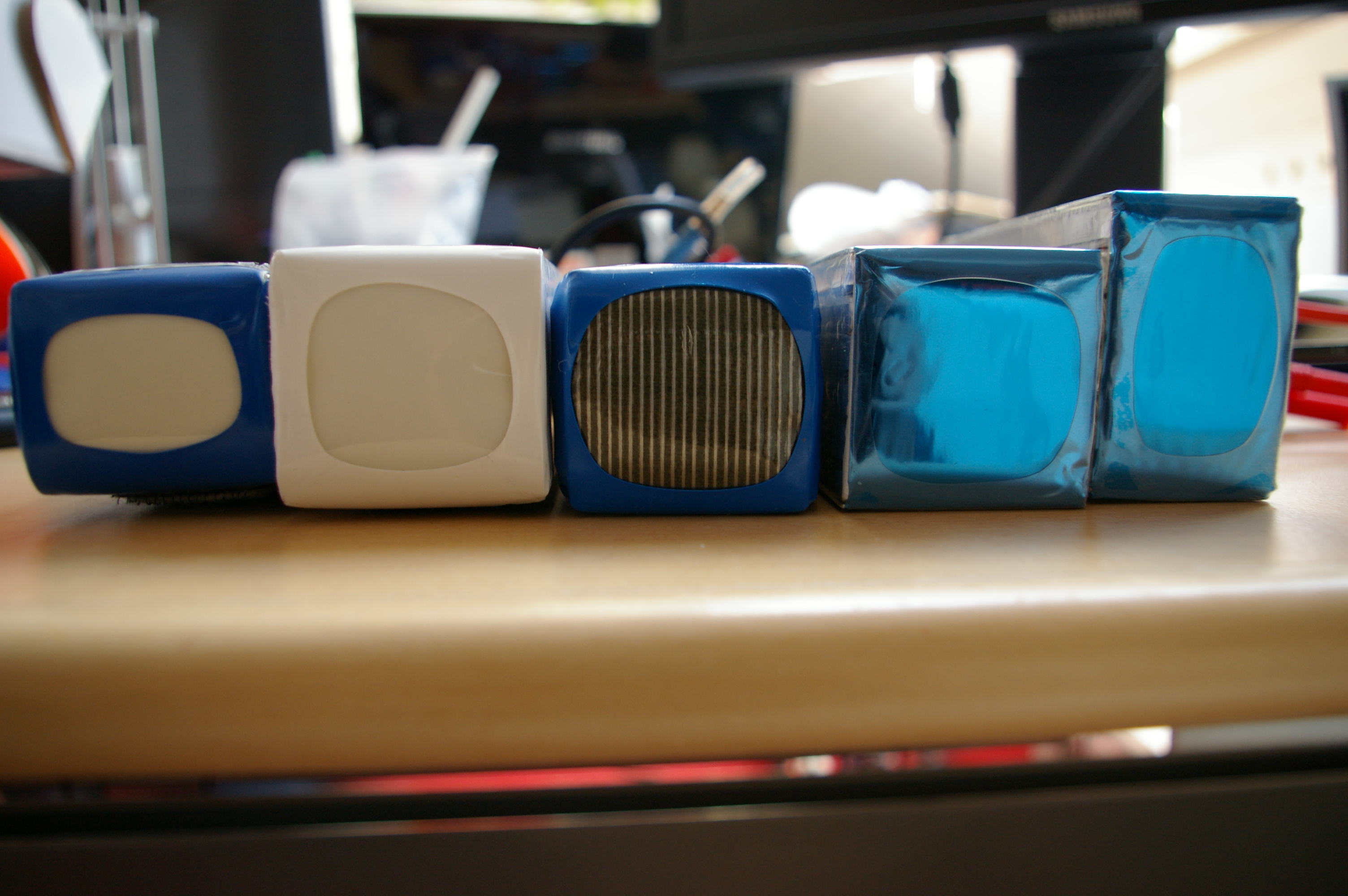

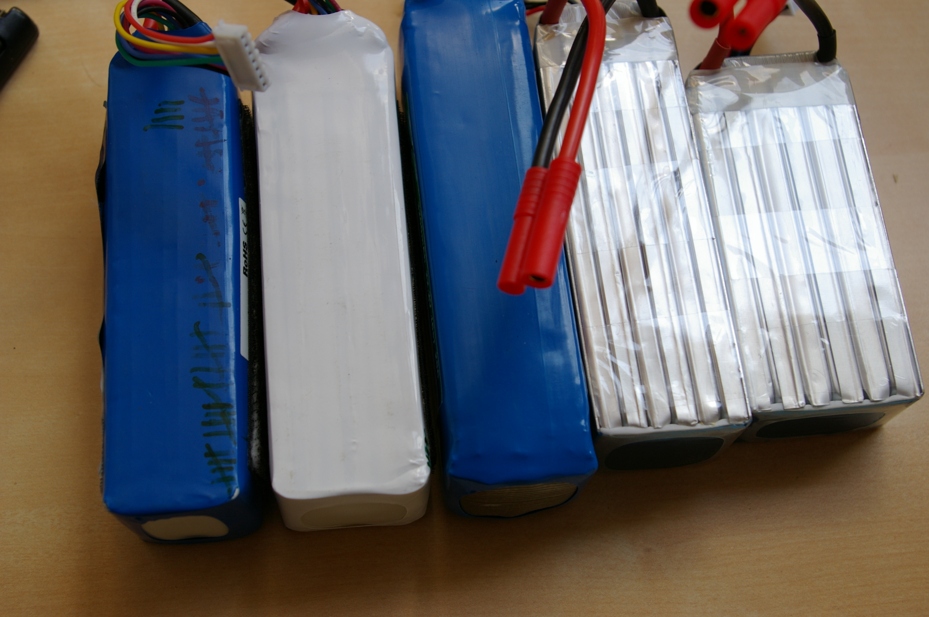

Und noch ein Größen Vergleich mit SLS APL 3000 6S 30C+, Turnigy 2650 20C 6S, Litronics2000 3200mAh 25C.
- IMGP1325.JPG (1.88 MiB) 2151 mal betrachtet
- IMGP1324.JPG (1.85 MiB) 2151 mal betrachtet
- IMGP1323.JPG (1.77 MiB) 2151 mal betrachtet
- IMGP1321.JPG (2.14 MiB) 2151 mal betrachtet

Also die Zellen müssen schon fast was mit SLS zu tun haben. Die Zellen sind genauso bockehart und haben fast identische Maße (insbesondere die kompakte Bauform der 2600er). Die C-Raten von 25C passen auf die 20C+ von SLS.

Aber die Spannungslage paßtnicht auf SLS, die ist höher als bei den 20+ und geht eher in Richtung SmartDevil, ist aber niedriger als die SmartDevil 25c
