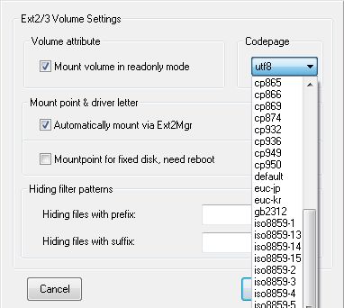

Ein Silberstreif am Horizont!
Ich glaube ich bin einen Schritt weitergekommen!
Neue Bitmap.jpg (27.31 KiB) 1764 mal betrachtet
Der Status ist immernoch der gleiche.
Ich kann das Verzeichnis und alle Dateien sehen, ich kann alle Dateien kopieren, nur die nicht mit den Umlauten im Namen.
Welche Codepage muss ich nun wählen (und hoffen das sie das Problem löst)?
Chris

Also ich habs leichtsinnigerweise mal mit raten versucht.
Der erste Versuch zeigte mir, das ich an der richtigen Stelle bin, denn die Umlaute wurden im Explorer anders angezeigt als vorher (nur noch falscher ;-)
Beim 2. Versuchs gabs einen Bluescreen mit automatischem Neustart. Mit sowas hab ich gaaaaanz schlechte Erfahrungen, also hör ich mal lieber mit dem experimentieren auf.
Kann mir jemand sagen welche Codepage ich wählen muss, oder wie ich rauskriegen kann welche Codepage ich wählen muss?
Mit UTF8 werden die Umlaute zwar korrekt angezeigt, aber ich kann nicht auf die Dateien zugreifen (weder öffnen, noch kopieren. Fehlermeldung ist immer "Datei kann nicht gefunden werden")
Viele Grüße,
Chris
