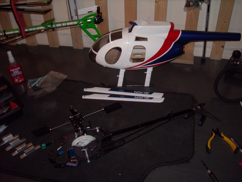

kann noch nichts genaues sagen, auf jeden fall zahnfraß :oops:
heck hat keine funktion mehr, das kegelrad dürfte hin sein, habe den heli noch durch autorotation etwas bremsen können, aber bei einem 450er und dann noch mit rumpf kommt das teil wie ein stein rein :roll:
naja, schaden hält sich in grenzen denke ich, auf jeden fall neue zahnräder für den starrantrieb, da das heck im rasen hing und freudig drehte bis alle zähne weg waren :| naja, jetzt muss ich bloß wieder ALLES auseinander bauen, das leid eines scale piloten denke ich :oops:
hätte aber auch schlimmer kommen können, somit muss ich halt nur gucken wie ich es mal wieder zeitlich hin bekomme den kleinen wieder flott zu machen :)
ABER ES LOHNT SICH !!! 8)

Bei dem Pro kann man gar nicht genug Zahnräder für's Heck auf Halde liegen haben, ich fliege ihn selber und kenne die Problematik des rasanten Zahnverlusts... :)
Ich hätte da mal zwei Fragen:
1.Wie hast Du den Schwerpunkt hin bekommen?
Mein Pro ist eh schon recht hecklastig und mit dem Rumpf (wie der Zufall es will, habe ich ebenfalls einen Hughes Rump liegen der verbaut werden soll) wird es ja nicht besser. Ich hatte an schwerere Akkus gedacht, irgendwas um 3000mAh oder so.
2. Wo hast Du die Aufnahmen/Abstandshalter für die Mechanik herbekommen? Die aus Holz sind ja nicht so hitverdächtig. :(

dass mit dem schwerpunkt war garkein problem, die mechanik musste eh ein stück weiter nach vorne gesetzt werden (ca 2cm) vor die original bohrungen.
Sonst hätte die Taumelscheibe nicht mittig im Rumpf gesessen...
Die Befestigungsklötze hat mir ein Freund aus ALU gefräst, sonderanfertigung :wink: geht natürlich auch einfacher, aber wenn ich schonmal an die luxusvariante kommen kann :P
