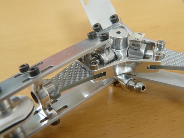

Moin Torsten,
an deiner Stelle würde ich mir keinen normalen Dreiblattkopf kaufen, sondern eine Nachbildung des Starflex Rotorkopfes. Das passt zu der AS 350 viel besser.
Ein Beispiel ist dieser:
http://www.heliartist.com/showroom/heli ... p-176.html
Ich selbst habe den Vorgänger dieses Rotorkopfes montiert.
An ein paar Stellen habe ich etwas nachgefeilt und geschliffen, die max. Ausschläge waren mir zu klein, bzw. er lief nicht leicht genug.
Meinen ersten Dreiblatt Kopf (wie Bob999) ihn verlinkt hat, bin ich ohne Stabi geflogen. Das kann man aber nur ausgeschlafen und mit drei Kaffee... Ein Stabi ist schon von Vorteil, wenn man ganz entspannt fliegen möchte. Ich würde aber ein Stabi wählen, das die virtuelle Taumescheibenverdrehung kann. Ich finde nichts schlimmer, als schräglaufende Anlenkgestänge im Betreich des Rotorkopfes. Welcher original Hubi hat so etwas?

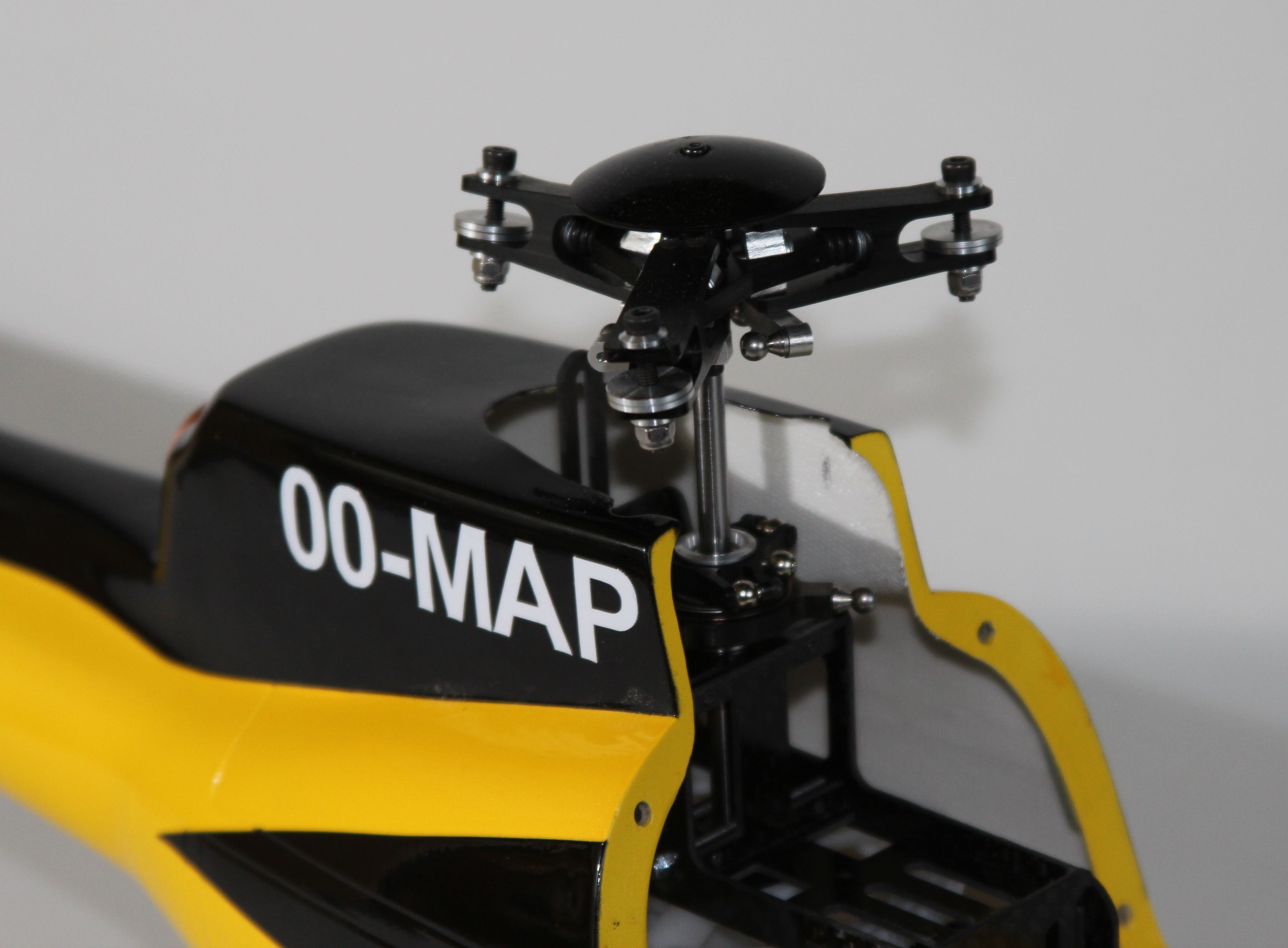

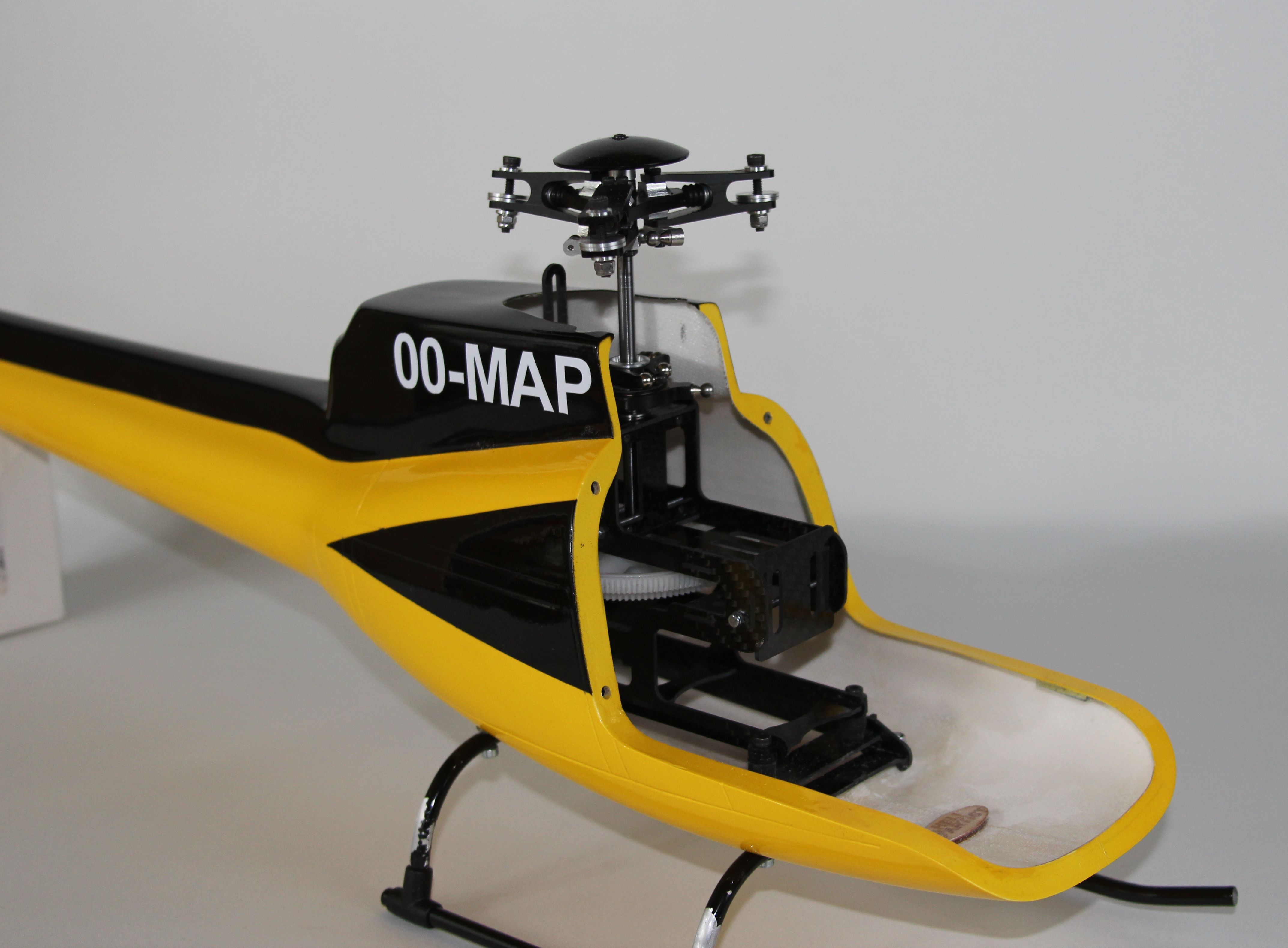

mit dem Kopf bau ich gerade meine AS-350 auf.
Der wird auch mit einem Beast betrieben werden. Dazu dann auch noch die tragenden Scaleblätter von Smartmodel.
Das Heck bekommt direkt 45% mehr Drehzahl, weil ich den mit <1400 Upm betreiben möchte. 8)
Dafür hab ich die v6 Version meines Chassis noch etwas Richtung Scale-Einbau getrimmt. Bilder dazu gibt es nachher im microHELIS Scale-Abteil.
Aber ich weiß noch nicht, ob der Kopf so "out of the box" funktioniert. Die Anlenkhebel sind meiner Meinung nach 5mm zu kurz. Damit besteht die Gefahr, das sich die Hebel bei zuviel Negativ Auslenkung verhaken :(
Wenn das der Fall sein sollte muss ich dafür noch andere Hebel machen.
Ansonsten hätte ich den noch einmal im Shop

Hi Thorsten,
nein, du hast nichts auf den Augen.
Den Thread zu meiner AS-350 gibt es noch nicht.
Da musste ich das Chassis noch etwas verändern, damit das Beast vorne hinpasst.
Bei Patricks Hughes500 ist das Beast gut an der Seite zu befestigen, da kann man durch das Fenster einstellen.
Bei der AS geht das nicht, also sollte das Beast vorne hin, aber die Plattform war für den vorgeschriebenen (von mir allerdings übersehenen) "längs" Einbau zu kurz.
Nach der Chassis Änderung sind natürlich wieder andere Arbeiten dazwischen gekommen, sodass mein Heli wieder warten musste. :(
