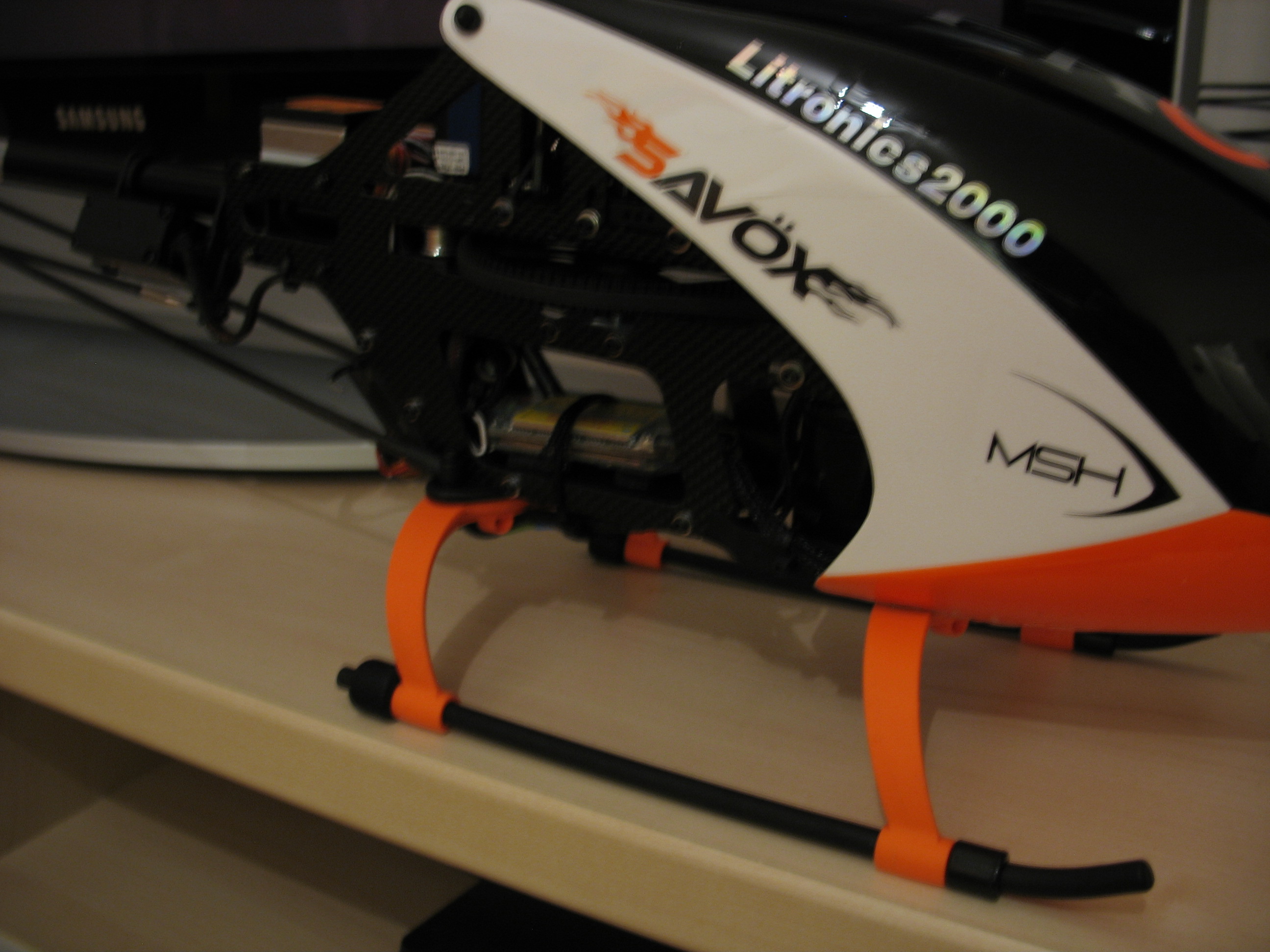

Der YGE-Regler hat im Speedflug aus großer Höhe wo ich gerade knapp über den Boden geflogen bin ohne Vorwarnung abgeschalten, auch nach dem Einstecken gab es keine Fehlermeldung! Hm was soll ich da noch machen :?: eine Auro vielleicht :roll: Einschlagen lassen, wegschauen und danach nicht Ansprechen lassen
Der Regler hat wohl zum Kochen unter der Akkurutsche angefangen, und darum habe ich jetzt einen 100er verbaut und den im Chassie plaziert, da bekommt er wenigsten ordentlich Frischluft!
Siehe Photo!

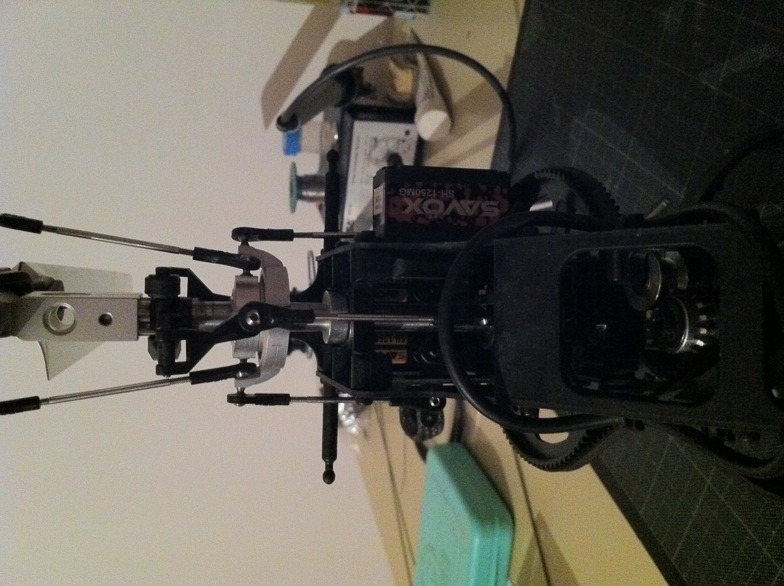

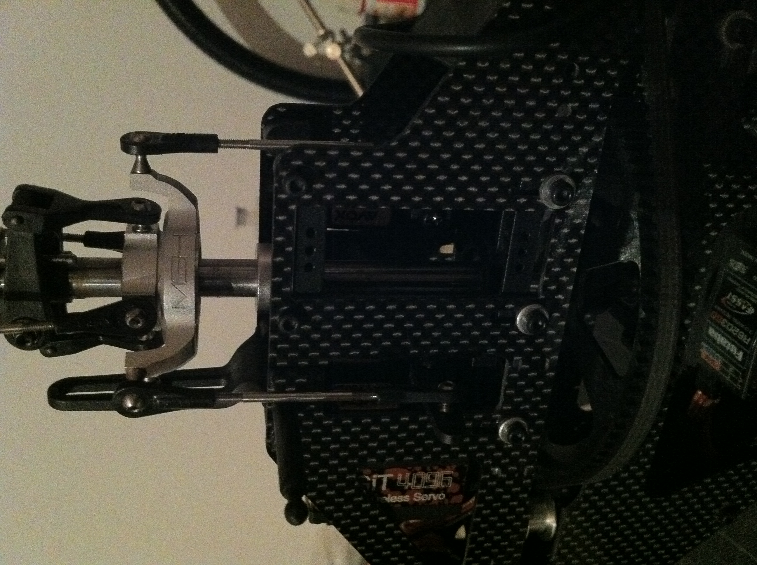

forrest
Beiträge: 80
Registriert: 06.09.2011 09:02:25
#9 Re: Protos 500 Beast Einstellpunkt L Zyklisch Taumelscheibe
Beitrag von forrest »
ich hab dir mal 2 fotos gemacht , sorry für die qualität hab nur schnell mitm handy geschossen.
evtl. hilfts dir ja :idea:
gruß
forrest
edit: sorry das forum hats leider gedreht

forrest
Beiträge: 80
#11 Re: Protos 500 Beast Einstellpunkt L Zyklisch Taumelscheibe
Bei mir sind die Kugelköpfe lt. Anleitung (FBL) verbaut , sind glaub ich .....kopfkratz....länger gewesen :roll: :?: weiss ich aber nimmer soooooo genau
aufm ersten bild kannst erkennen das ich im 2ten loch von aussen bin , kann aber sein das deine servoarme anders sind (ich hab ja savöx).
die anlenkung zur taumelscheibe ist so ziemlich genau 90grad.
