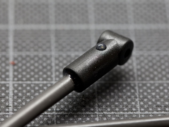

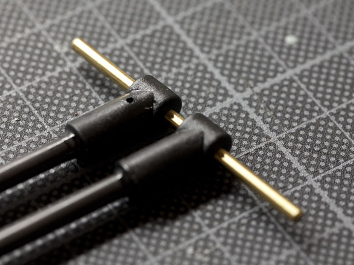

Falls bei euch sich mal der Epoxy der Heckstreben lösen sollte kann man wie folgt vorgehen.

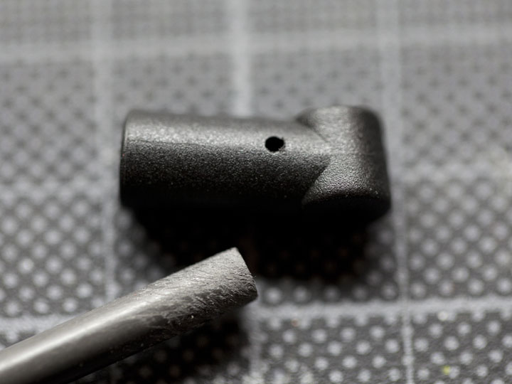

-Die Streben sowie die Hülse von innen mit Sandpapier grob anrauhen
-in die Hülse mit einem 0.5mm (oder kleiner) Bohrer ein kleines Loch bohren, wer auf die Optik wert legt muss drauf achten an
den innenseiten zu bohren. Dann sieht manns im verbauten Zustand nicht mehr.
-nun wie gewohnt Epoxy auf den Kohlestab und etwas in die Hülse.
-Die überschüssige Luft und der Kleber wird beim einschieben durch das kleine Loch gedrückt (ausquellendes einfach abwischen)
-Die dem Baukasten beiliegenden Paddelgewichte eignen sich hervorragend um das ganze zum Trocknen zu fixieren, zum aushärten
hab ich meine dann bei 70° im Ofen gebacken <- hier aber evtl. die Epoxy Herstellerangaben beachten.
Hintergrund: der Epoxy löst sich mit der Zeit da die eingeschlossene Luft beim Trocknen nicht entweichen kann und somit immer Über- oder Unterdrücke herrschen.
Mann hat dieses Problem beispielsweise auch beim Pfeilbau für den Bogensport, hier fallen dann immer die Metallspitzen ab :roll:

Klasse Idee
das mit der Bohrung. Mich hat es schon genervt, dass der Kleber immer rausgequollen ist. Bedenken wegen der Kraftschlüssigkeit hatte ich dabei auch.
Ich schmiere noch ne extra Lage um die Hülse. So hat sich bei mir noch keine Heckstrebe gelöst. Ist halt optisch nicht so der Bringer.
Aber wer schaut sich den Heli schon mit der Lupe an und im Flug sieht man es sowie so nicht.
Trotzem sehr gute Anregung von Dir. Danke für den Tip mit der Bohrung.
