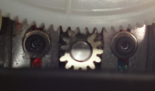

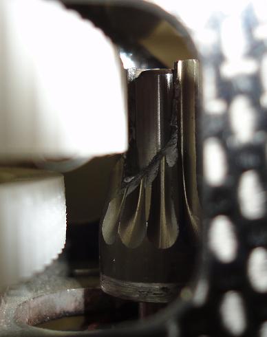

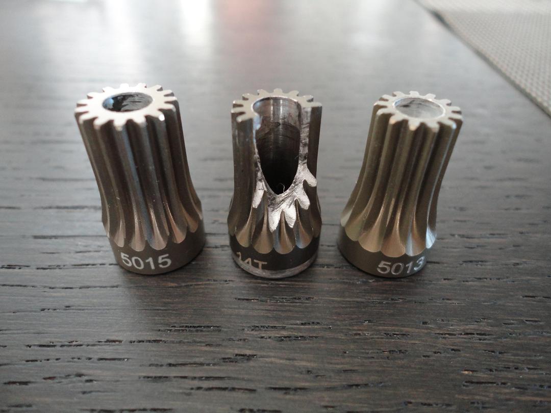

Ich hatte mich für das Aufbohren entschieden. Gut, war auch in wenigen Sekunden erledigt und das 14er-Ritzel verrichtete über 1 Jahr lang am Minipyro klaglos seinen Dienst - bis heute.... Zähneknirschen im Flug und anschließend Notlandung im Acker - ist nicht viel passiert außer ein paar demolierter Heckrotorblätter, puh. Das Ritzel hats förmlich zerlegt, siehe Fotos. Vermutlich dient der verdickte obere Ritzelteil der Stabilität des Ganzen und darf *nicht* aufgebohrt werden. Bei kleineren Ritzeln ist die verbleibende Wandstärke noch dünner (siehe 13er auf dem Foto), größere Ritzeln wie das 15er könnte das ganze evtl. überstehen - trotzdem verbleibt ein Risiko.
Meine Empfehlung aus dieser Lektion: Leute lasst das Aufbohren sein. Kürzt entweder die Motorwelle oder besorgt Euch ein passendes (Stahl-)Ritzel mit durchgehendem 5mm Loch.

Also so ganz unlogisch find ich das eigentlich nicht. Ist ja immerhin Metall und die verbleibende Wandstärke ist noch genauso dick wie ein Zahn, nur sind die ALIGN-Ritzel offensichtlich aus wenig stabilem Fern-Ost-Material hergestellt. Dass das Ganze in den Abmaßen auch stabil machbar ist zeigt z.B. Mikado: http://www.mhm-modellbau.de/part-MI-03013.php. Kostet dann leider nur eben mehr als das doppelte...

Sind halt Aluritzel, die brechen auch ohne Aufbohren...

Die haben sich schon was bei der grösseren Wandstärke am oberen Ende gedacht,
ist ja klar, dass das Ritzel damit wesentlich verdrehsteifer wird.
Ich würd sowas auch nie aufbohren, Welle kürzen oder vom Händler kürzen lassen und gut iss.
