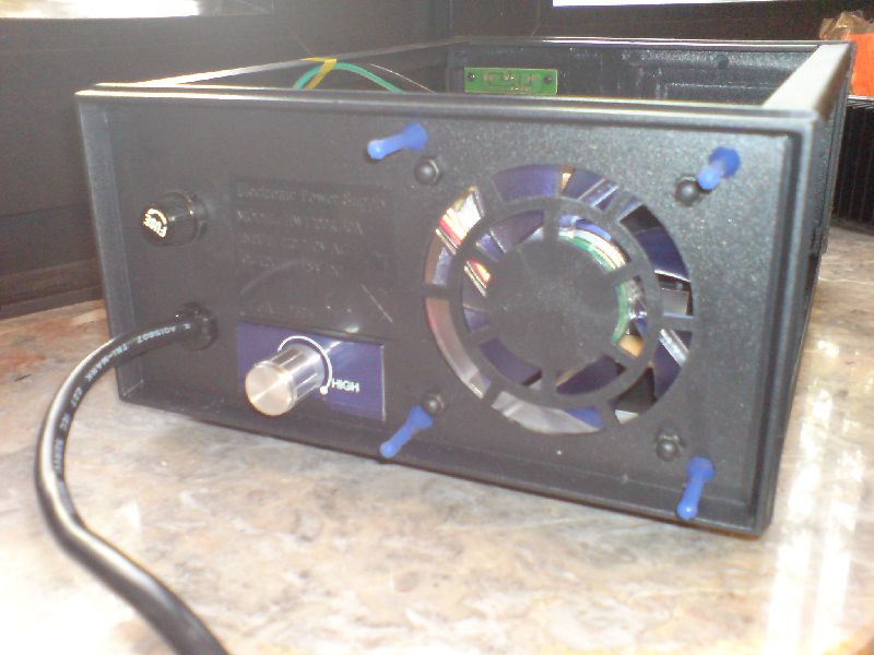

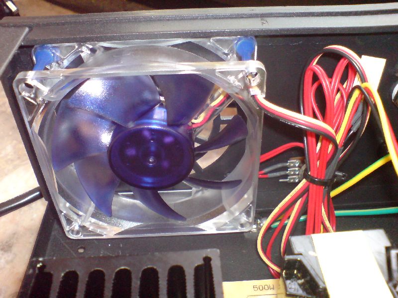

Mir war der Serienlüfter des Graupner Netzteils auch viel zu laut und ich hab mir statt dessen nen Silencelüfter aus dem PC Bereich reingesetzt.
Zur Entkopplung der Schwingungen des Lüfters vom Gehäuse hab ich den dann auch noch mit Gummistiften am Gehäuse fixiert.
Der Lüfter ist meine ich ein 120mm Lüfter, der etwas größer ist als das Serienteil.
Die vermeintlichen Hutmuttern auf der Rückwand des Netzteils sind Attrappen (ich meine Bestandteil der Plastik Rückwand) Von daher bot es sich eh an, neue Löcher zu bohren.

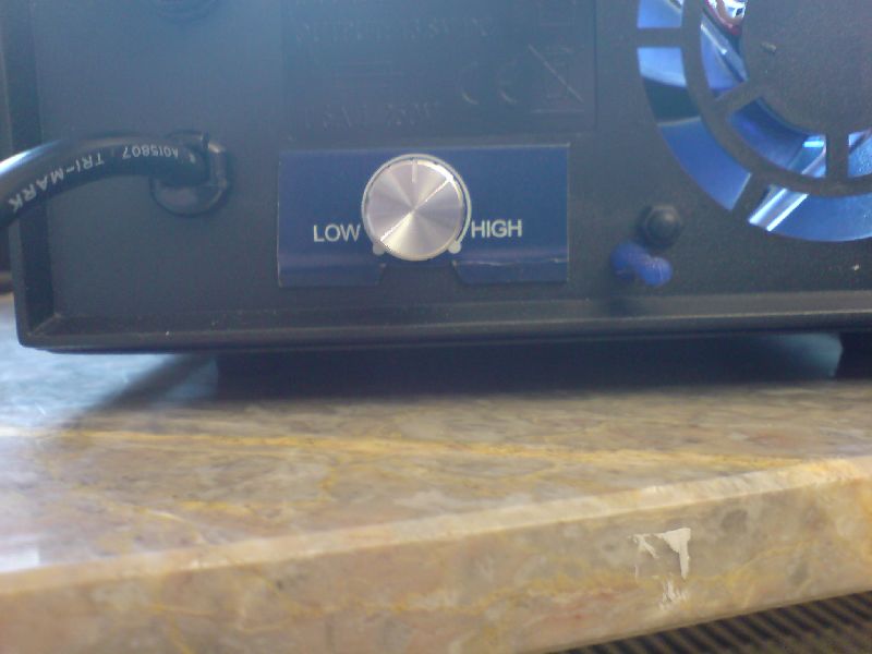

Die Temperaturregelung hab ich nicht, statt dessen nen Drehschalter für die Geschwindigkeit.
Aber selbst wenn ich mal bei volle Lotte laden vergesse den hoch zu drehen reicht die Kühlleistung bei min. immer noch aus, dass es drinnen keinen Hitzestau gibt. Und ich hör nur noch die Ladegeräte gelegentlich brummen.
Gruß Ralf

leisetreter hat geschrieben:geile Lösung! Ich hab bisher einen 80mm drin, auch mit Regler aber an einen 120mm hätte ich nie gedacht (sicher, dass das ein 120er ist? Sieht eher aus wie ein 80ger). Sieht aber ganz "normgerecht" aus :D :D
Hatte von der Firma aus die Bilder gepostet :oops:
hab eben mal nachgemessen, der Lochabstand beträgt nur 70mm, viel mehr hat gar nicht Platz. Könnte mit dem 80er also schon eng werden.
Gruß Ralf

Ich hatte ja schon einen 80ger im Graupner, der passt gar nicht auf die Bohrungen, war mir aber egal das Problem lies sich ja mit Kabelbinder lösen... :D
Der alte 80ger ist Drehzahl regelbar, nütz aber nix, weil der schon auf min. extrem schnell läuft und außerdem uralt ist.
Die Lösung ist jetzt: Wieder ein 80ger (original war ein 60ger drinn, kann mich aber täuschen) aber dieses mal ein noctua (noch nie gehört vorher http://www.schiwi.de/shop4/product_info ... hluss.html), aber die Werte sind gut. Bei Vollgas 17db(A)/1800 RPM und wer es noch leiser haben will, Drehzahl runter auf 800 = 7db(A)
(Daten, Aufdruck Rückseite Verpackung)
Jetzt noch den alten kastrieren und den Poti an den Neuen und dann mal sehen... :bounce:
