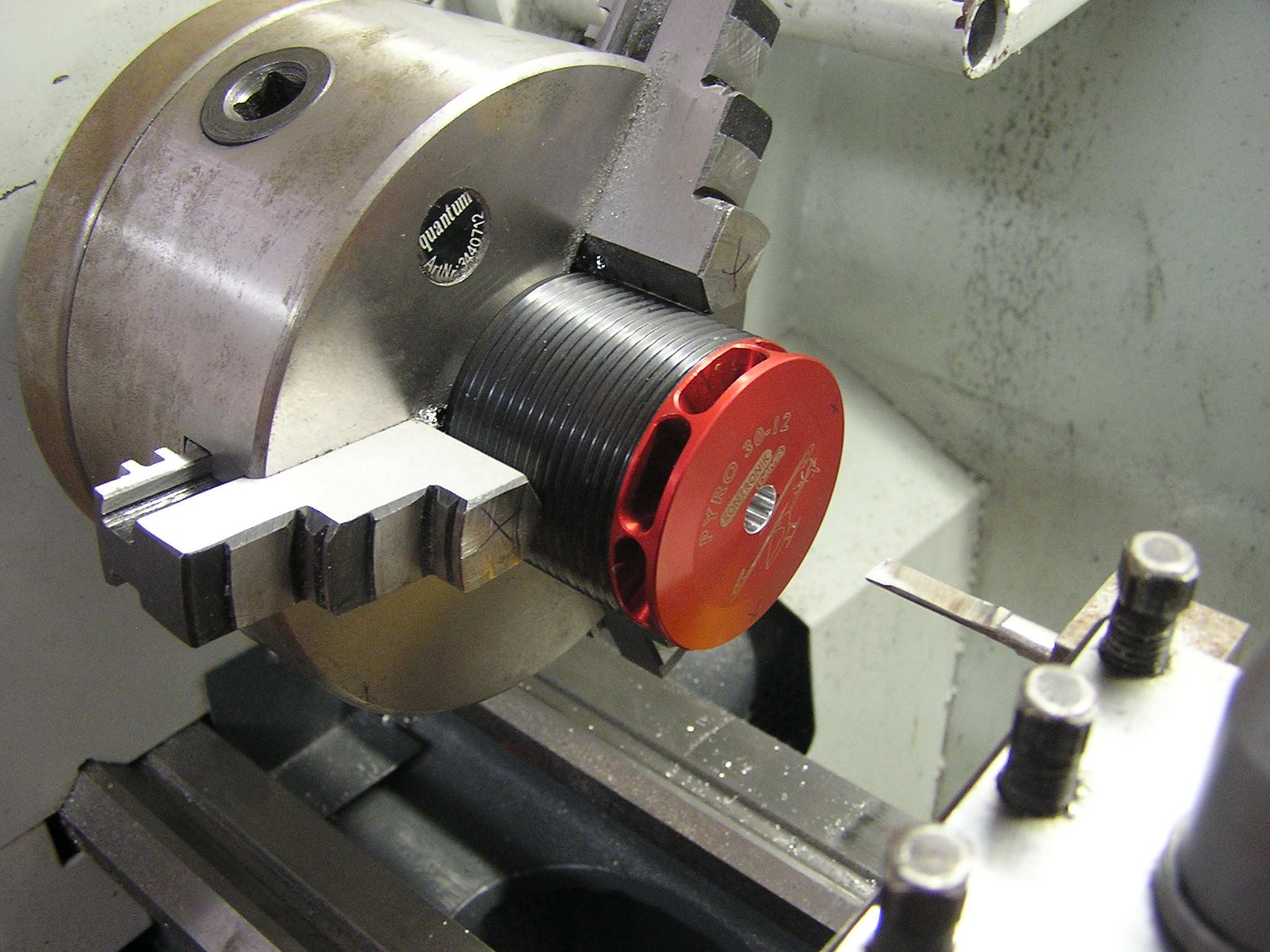

Hi zusammen,
Meinen Pyro 30-12 hebe ich vor kurzem auf eine 8mm Welle umgebaut.
Mit diesem Thread will ich nur mal aufzeigen, dass man mit einer einfachen Drehbank auch solche Umbauten wagen kann.
Als erstes die Glocke genau mit einer Messuhr einrichten. Ich habe Papier zwischen die Drehfutterbacken und der Glocke gelegt und so
die Glocke auf fast ein Hunderdstel genau eingestellt und ausgedreht.

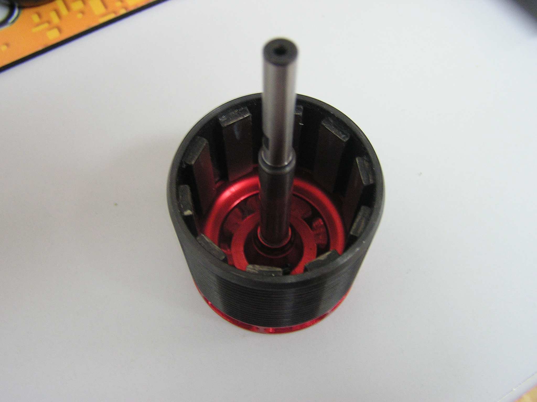

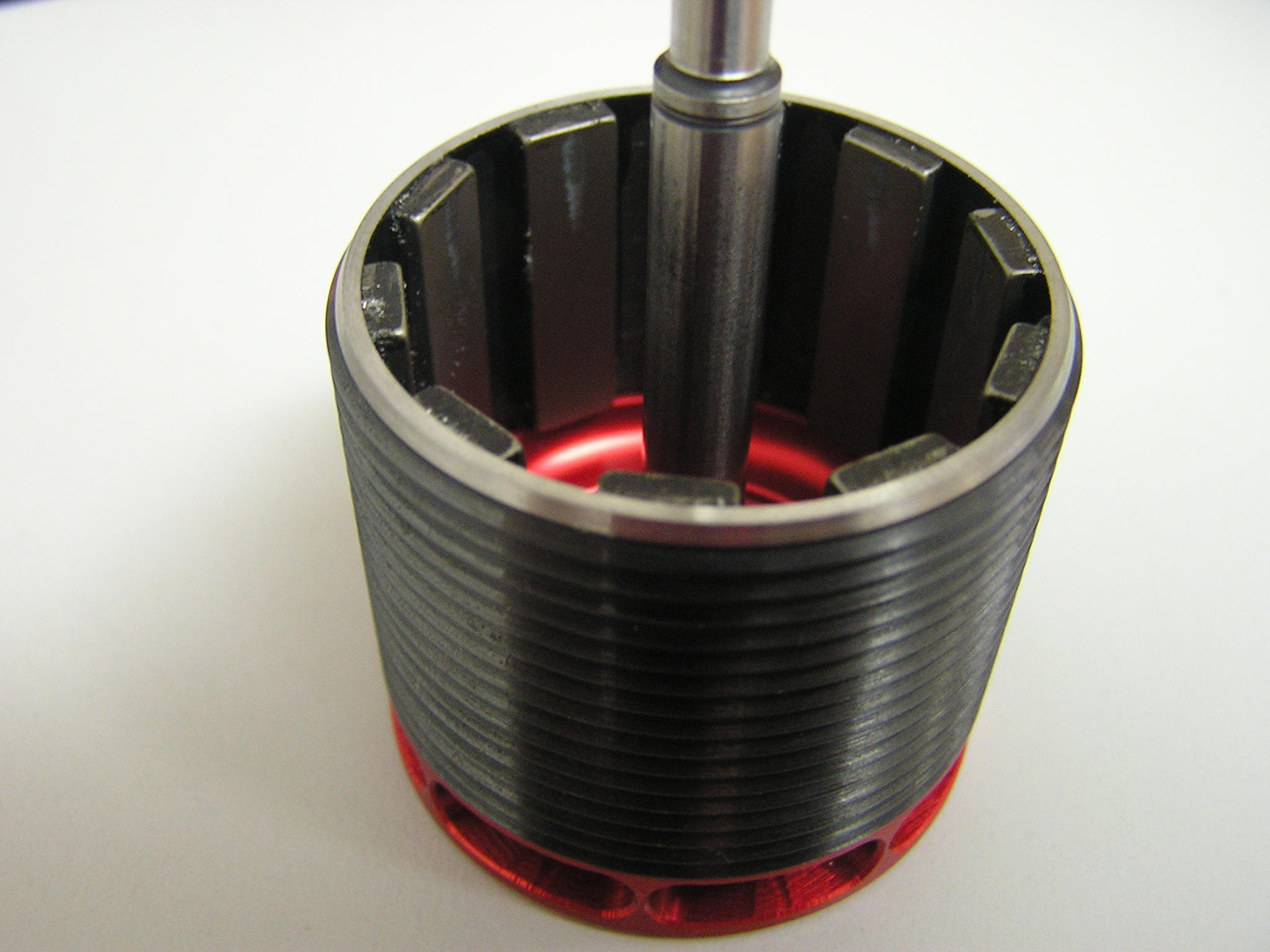

Als Welle habe ich die vom Align 700mx Motor genommen. Da diese etwas zu kurz war, habe ich den Pyro auch gleich noch verkürzt (Die Glocke vorne an der Öffnung fast bis zu den Magneten abgedreht und den Statorträger nachgearbeitet, so dass der Staor nun näher an den Befestigungsflansch rutscht. )

Die Glocke wurde bis fast zu den Magneten abgedreht um den Motor zu verkürzen
Die Welle ist eingepresst

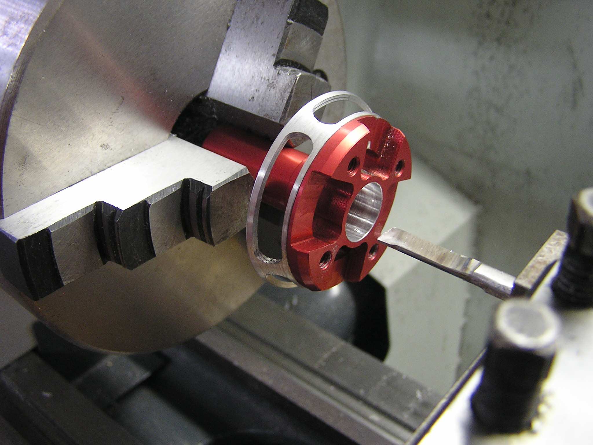

Als Kugellager kommen nun 8x14x4mm Lager zum Einsatz. Lager mit grösserem Aussendurchmesser sind leider nicht möglich.
Der Statorträger wurde ausgedreht um 8mm Lager aufzunehmen.

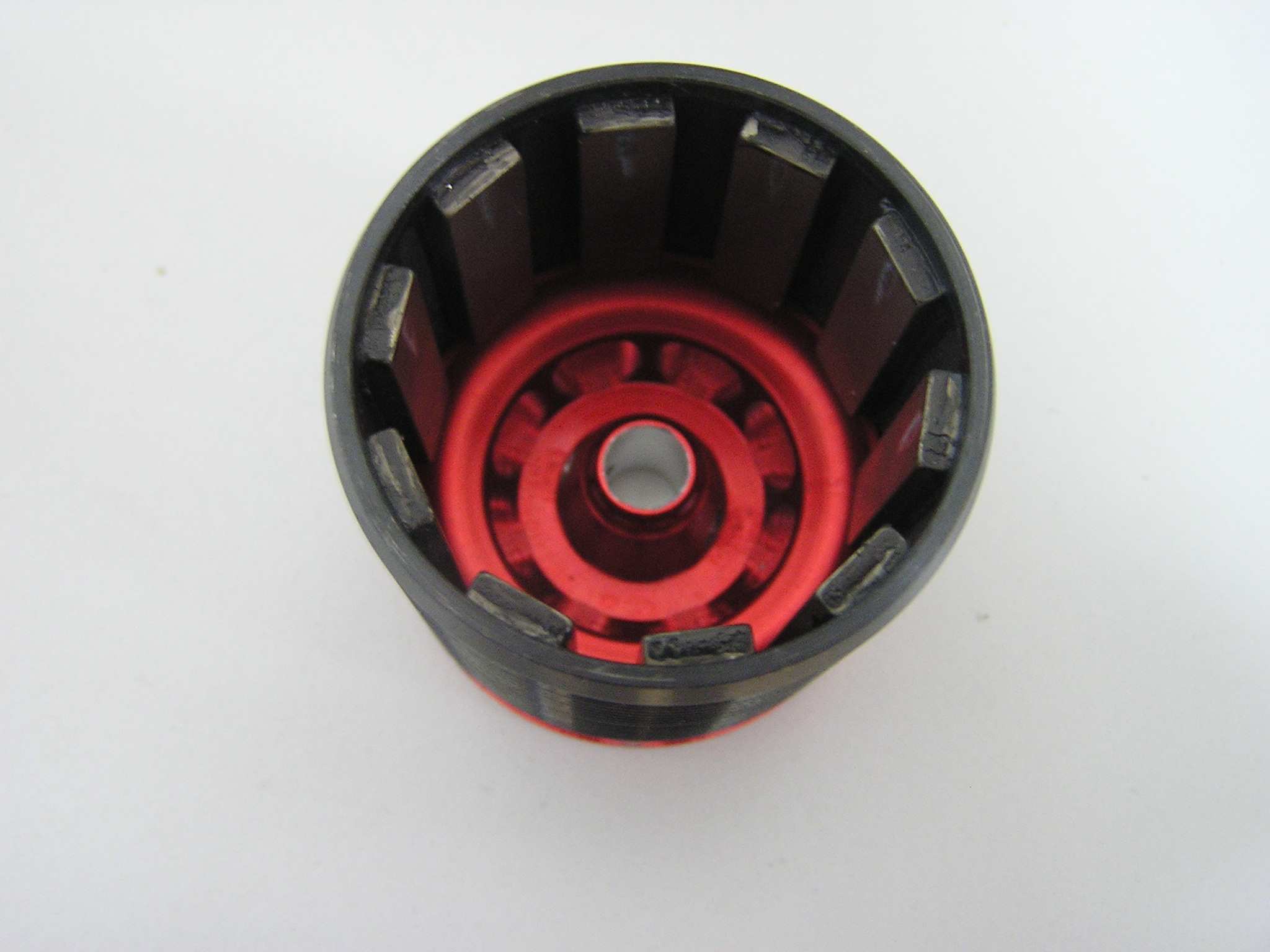

Den Schleifspuren auf den Magneten nach ist das wohl eine Reparatur nach Absturz oder Lagerschaden?
Thomas hat geschrieben:Da diese etwas zu kurz war, habe ich den Pyro auch gleich noch verkürzt (Die Glocke vorne an der Öffnung fast bis zu den Magneten abgedreht und den Statorträger nachgearbeitet, so dass der Staor nun näher an den Befestigungsflansch rutscht. )
Rennen dann die Magnete noch mittig vom Statorpaket?

jo, du hast recht! Das war ein Lagerschaden. Darum sind die Angekratzt. Ist aber nicht weiter schlimm.......ist ja nix kaputt!
Das war aber bereits vor dem Umbau.
Was meinst du eigentlich mit: "Rennen dann die Magnete noch mittig vom Statorpaket" ?
Die Lage der Magnete zum Stator hat sich durch das Verkürzen des Motors nicht geändert. Alles so wie es vorher war....

Thomas hat geschrieben: Was meinst du eigentlich mit: "Rennen dann die Magnete noch mittig vom Statorpaket" ?
Irgendwie steh ich grad auf dem Schlauch:
-wenn die Glocke "oben" um (wwi) 2mm kürzer ist
-und du das glockenseitige Lager um 2mm in Richtung Befestigungsflansch verschiebst
verschieben sich doch auch die Magnete um 2mm in die Richtung? Dann stehen die doch außermittig, sofern sie vor der Kürzung mittig waren?

vielleicht hilft das: den Statorträger habe ich natürlich auch um das mass verkürzt, sodass die Glocke auch wieder genau passt und die Magnete fluchten.
Durch das abdrehen der Glocke habe ich luft gemacht, um den Motor richtung Flansch zu verschieben. Nun habe ich den Stator richtung Flansch "verbastelt" und den Überstand des Statorträgers verkürzt. Somit ist wieder alles "im Lot". .....puh, jetzt kenne ich mich aber bald selber nicht mehr aus.....
ansonsten:
Mach dir keine Sorgen, das passt ganz genau!
Gruss, Tom
