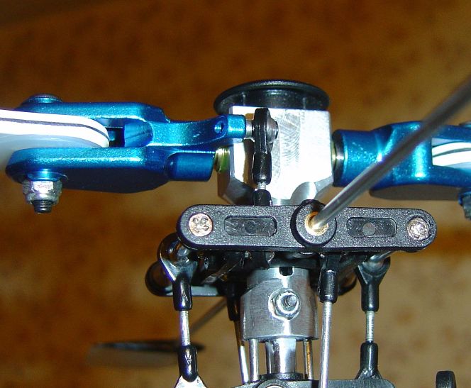

#8 Re: Härtere Dämpfungsgummis gesucht
es gibt nichts Besseres ! Absolut kein Taumeln mehr !
( habe selbstgebautes Aluzentralstück mit grösseren Vertiefungen für die Dämpfungsgummis und Alublatthalter drin )
Grüße, Richard.
ich habe für meinen T-Rex / XL zwei Stücke, 4-5 mm lang (die passende Länge selbst ermitteln ), vom Spritschlauch abgeschnitten und als Dämpfungsgummis eingesetzt, es geht fantastisch,Magic-Herb hat geschrieben:Hallo!
Wer kann mir einen Tipp geben, wo ich härtere Dämpfungsgummis herbekomme?
Grüße, Richard.

@Chris_D:
In deinem Link sehe ich aber keine Hülsen...
Oder welches Teil meinst Du?
Wie wirkt siche eigentlich eine härtere Dämpfung aus?
Gruß Frank
Gruß Frank

Welechs Zentralstück haste den das verbaut Richard? Wie sind deine erfahrungen damit?
Ich hab um die dämpfung härter zu machen einfach 3 statt 2 Gummis auf jeder seiter der Blattlagerwelle aufgeschoben...
EDIT: ah ok hatte ich überlesen wunderte mich aber auch da bei dem bild noch spuren vom fräser zu sehen waren ^^

Hat er doch geschrieben:Pitchkompensator hat geschrieben:Welechs Zentralstück haste den das verbaut Richard? Wie sind deine erfahrungen damit?
Steffen( habe selbstgebautes Aluzentralstück mit grösseren Vertiefungen für die Dämpfungsgummis und Alublatthalter drin )
