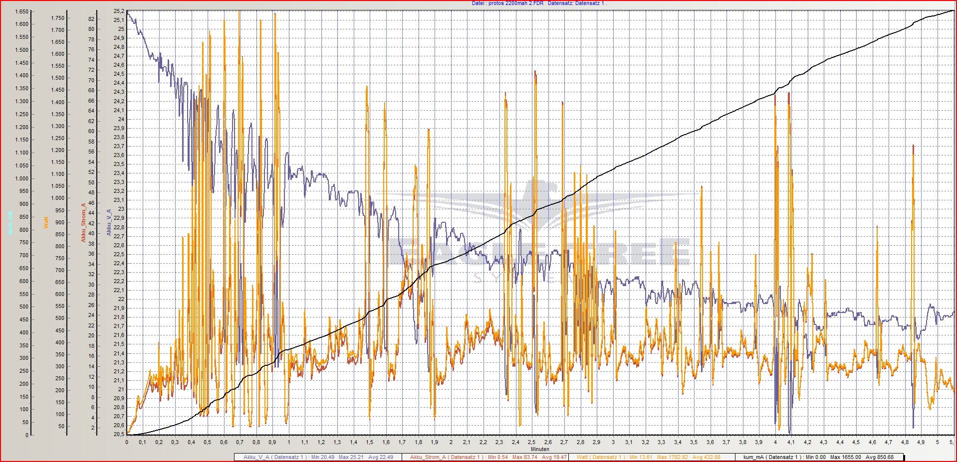

Hab ihr mal Ströme geloggt ??
Im gestrechten nicht aber ich kriege den 60iger im normalen Protos einfach nicht klein.
Auch mit Tuningmotor 17er Ritzel, 13° Pitch und 3200U/Min am Kopf, den 60iger kratzt das nicht.
Peaks von 90A und 70A über mehrer Sek. hab ich schon geloggt, ohne das der Regler danach großartig heiß war.
Ich würde zur Sicherheit aber ein externes BEC empfehlen.
Hier mal ein Log
