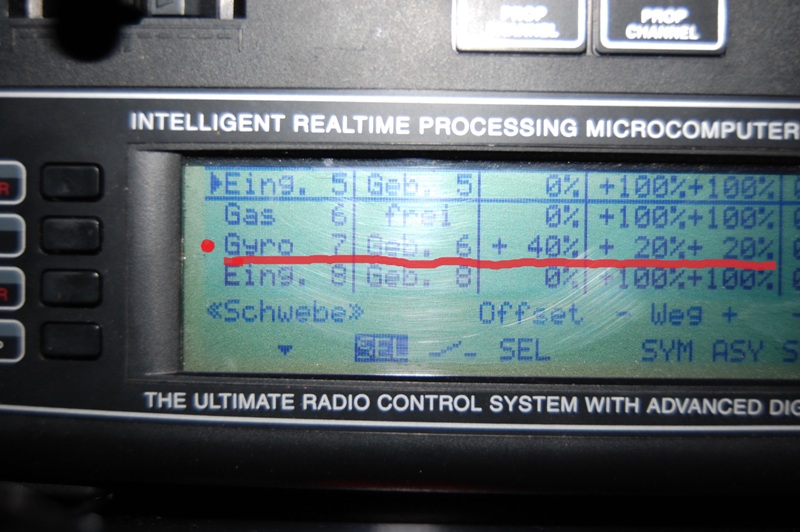

Bild 1: Gyro - habe ich jetzt auf + 40% gelegt, Weg auf 20

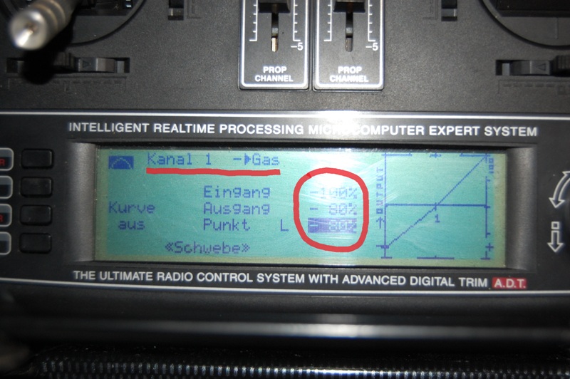

Bild 2: Gas - Punkt L auf -80, bedeutet dies, dass der Motor bis auf 80% seiner Leistung hochfährt, den Rest vom 20% der Regler braucht um die Drehzahl zu halten.
Denke mal die Sache mit dem Gyro habe ich jetzt geschnallt, währe nur noch die Frage mit dem Gas. Möchte das der Motor ca. 80 - 85 % dreht, evtl. eine Drehzahl von 1850 zum Schweben erreicht.
Falls das mit dem Gas falsch sein sollte, würde ich mich wie immer über eine Rückantwort freuen.

Weg beim Heckkanal Edit Gyro /Edit unbedingt auf 100 lassen, Du gibst sonst dem Gyro keine Drehrate frei !!!! Der Weg wird nur über den Limiter eingestellt.
-80 bei Gas bedeutet, dass der Regler fast kein Gas hat, also fast aus. Sollte die Kurve flschherum laufen, dann den Reglerkanal drehen. Ansonsten ruf einfach mal an, dann erkläre ich Dir das. Bitte aber nicht mehr heute Abend
