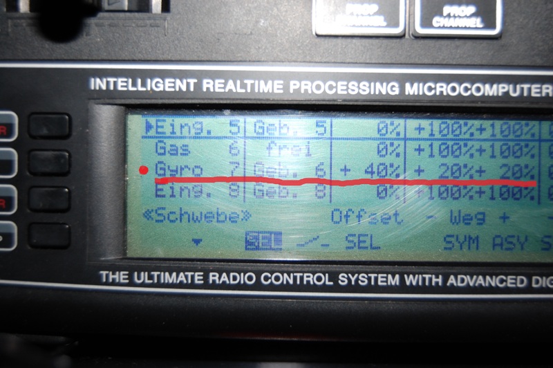

Hi Jungs, habe ein kleines Einstellproblem mit meinem Sender und dem Rex.
Punkt 1: Wie (Wo) kann ich bei der MC22 die Gyroempfindlichkeit einstellen, als Gyro (Kreißel) wurde verbaut der GP 780. Umschaltung zwischen NM und HH funktioniert tadellos, nur weis ich nicht wie ich am Schieberegler die Empfindlichkeit einstellen kann, bei der MC22 ist der linke Schieberegler schon vorgegeben.

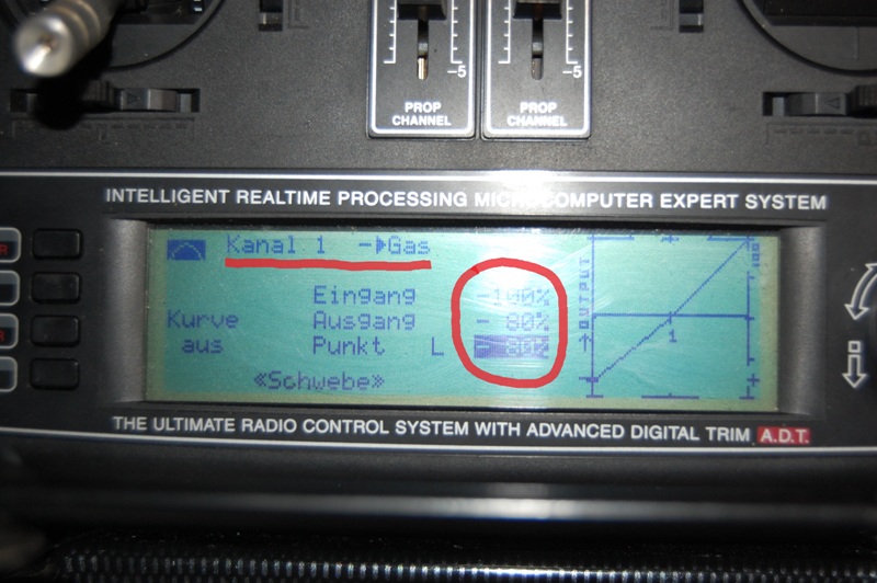

Punkt 2: Wie (Wo) stellt man die Rotorgeschwindigheit ein, Motor läuft hoch, möchte aber mehr Drehzahl bekommen.

Zu Punkt 2: die Geschwindigkeit gibst du über eine Gaskurve vor, bei einem Elektro-Helikopter ist das meist einfach eine Grade (z.b. 70-70-70-70-70); im Regler muss dann natürlich ein Sanftanlauf aktiviert sein. Such den entsprechenden Punkt in der Funke, da sollte es einen geben. Da kannst du dann die Kurve nach erhöhen (entspricht der Regleröffnung) und so die Drehzahl einstellen.
Legst du diese Funktion auf z.B. einen drei-Stufen-Schalter kannst du natürlich auch mehrere Gaskurven für unterschiedliche Drehzahlen verwenden.

Heli ist ein HK 600 GT, Kreisel, Servos und sonstige Einstellungen am Heli bzw. MC 22 wurden gemacht und verbaut, scheint auch alles zu funktionieren so wie ich es getestet habe. Nun habe ich den Kreisel verbaut, ein GP 780 und dabei in der Anleitung gelesen, das ich die Kreiselempfindlichkeit am Schieberegler der MC22 links verstellen kann, jedoch habe ich mir schon im Menü der MC 22 bzw. Handbuch einen Wolf gesucht wo dieses beschrieben wird. Umschaltung von NM und HH funktioniert auch tadellos. Flugphasen wurden auch schon erstellt geht ebenfalls.
Mein Problem ist nur wie o.b. die Einstellung der Empfindlichkeit des Gyros im NM und HH. Modell wird ja erst im NM geflogen bzw. eingestellt bis alles stimmt, dann der HH. Wenn du mir genau beschreiben könntest in welchem Menü die Einstellung gemacht wird, dann denke ich das wir das Problem bald gelöst haben.
Mein zweites Problem Drehzahl, Drehzahlregler geht im Governer Mode, getestet und auch schon laufen lassen, geht ebenfalls tadellos, jedoch hätte ich auch gern gewusst wo ich die Drehzahl höher oder niedriger machen kann, lese immer etwas von 85% bei z.B. 1850 upm Schwebeflug.

Gyroempfindlichkeit im Menü "Gebereinstellung" unter Gyro einstellen, fang mal mit ca 50% an und taste dich langsam ran. Schau das bei beiden Werten das selbe steht. (einmal HH und einmal Normal Modus)
Drehzahl bzw Regleröffnung unter Helimischer einstellen. Schalter auf Motor ein (Achtung ein Kabel vom Motor weg machen) dann unter dem Gasmischer eine Gasgerade einstellen. Das kannst du auch Flugphasenabhängig machen und zwei Drehzahlen programmieren.
Achtung wenn du bei der MC22 eine neue Flugphase erstellst hast du standardmäßig einen Mischer von 30% auf Heck aktiviert! Dies unter Helimischer Gas-->Heck auf 0% setzen!

war heute auf dem Flugplatz und habe mal in aller Ruhe das Handbuch ein bisschen gelesen, und dabei 2 Sachen verändert, die ich im oberen Text angesporchen hatte.
Bild 1: Gyro - habe ich jetzt auf + 40% gelegt, Weg auf 20
Bild 2: Gas - Punkt L auf -80, bedeutet dies, dass der Motor bis auf 80% seiner Leistung hochfährt, den Rest vom 20% der Regler braucht um die Drehzahl zu halten.
Denke mal die Sache mit dem Gyro habe ich jetzt geschnallt, währe nur noch die Frage mit dem Gas. Möchte das der Motor ca. 80 - 85 % dreht, evtl. eine Drehzahl von 1850 zum Schweben erreicht.
Falls das mit dem Gas falsch sein sollte, würde ich mich wie immer über eine Rückantwort freuen.

Weg beim Heckkanal Edit Gyro /Edit unbedingt auf 100 lassen, Du gibst sonst dem Gyro keine Drehrate frei !!!! Der Weg wird nur über den Limiter eingestellt.
-80 bei Gas bedeutet, dass der Regler fast kein Gas hat, also fast aus. Sollte die Kurve flschherum laufen, dann den Reglerkanal drehen. Ansonsten ruf einfach mal an, dann erkläre ich Dir das. Bitte aber nicht mehr heute Abend
