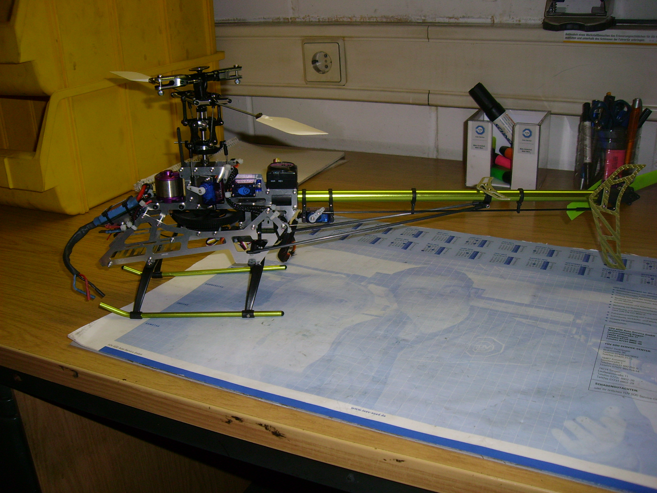

Also ich hab zb den Kopf von RC T... genommen und da war eine Welle dabei die etwas länger war als die originale ESKY..
Passt wunderbar und lässt sich gut einstellen. Kürzer bzw Oridinal musst probieren ob die Servogestänge dann net zu kurz werden..
- SL704665.JPG (2.27 MiB) 6407 mal betrachtet

die neue Welle war etwas zu kurz, ich habe mich dann doch für die Originale entschieden. Einen schönen Umbau hast du auf dem Bild, enspricht zu 80% meinem
. Finde, dass das BAD Chassis und eine vernünftiger Rotorkopf Wunder bewirkt haben?!

Finde auch das das Bad Chassi und der andere Kopf Welten bewegt haben. Stabieleres fliegen und bessere Kontrolle durch Direktanlenkung und mehr Massenträgheit.. Größerer Akku ( 2200er ) sind dann aber ein Muss.. Der originale war aber genau richtig zum Fliegen lernen wenn man von nem Koax auf CP umsteigt allein schon wegen der günstigen Ersatzteile.. Kann mich noch genau an meine ersten Flugeiereien mit dem originalen erinnern. Hatte ich schiss zu fliegen.. Aber mit dem Bad ist es einfacher auch wenn ich noch ne andere Funke + Empfänger brauch um die Servos besser einstellen zu können. Hab noch das Problem das er bei vollem Pitch im IDLE nach rechts rollt ohne weiteres zutun aber auch das werd ich noch in den Griff bekommen.. Ist ja bald Winter und damit Umbauzeit..
