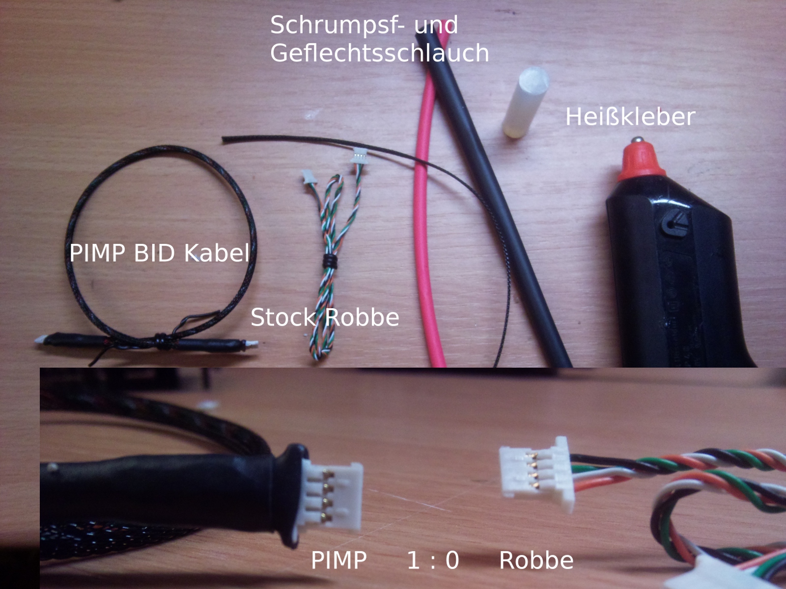

So, seit gestern habe ich ja meinen Robbe Peak Power Twin 1000W Lader.
Im Netz findet man ja laufend Berichte darüber, dass die Kabel vom BID Chip recht anfällig auf Brüche sind. Beim ersten rausziehen des Kabels aus dem Chip konnte ich mir sofort denken dass da was dran ist. Viel zu dünne Kabel bei viel zu hohem Kraftaufwand. An den kleinen Nasen an der Steckerseite zu ziehen hat bei mir nichts gebracht. Ich musste wirklich kräftig am Kabel ziehen...
Nun denn, die Lösung aus dem Internet war ja einfach zu finden. Trotzdem will ich euch das Ergebnis nicht vorenthalten. Ich habe zwei Varianten (Schrumpfschlauch oder Heißkleber) kombiniert und noch den Geflechtsschlauch hinzugefügt. Wenn das nicht hebt, hebt nix!
Benötigt habe ich:
- Schrumpfschauch in 2 Größen (Größere muss über den Stecker gehen. Kleinere muss nur über das verdrillte Kabel)
- Geflechtsschlauch (3mm)
- Heißkleber
- Flachzange
- Nadel
- Heißluftfön
Folgende Schritte habe ich durchgeführt:
1. Bei einem Stecker die Pins heraus genommen (mit der Nadel aus-pinnen)
2. Zwei Stücke vom kleinen Schrumpfschlauch auf das verdrillte Kabel aufziehen
3. Pins wieder in der richtigen Reihenfolge in den Stecker gepinnt
4. Auf beiden Steckerseiten die Kabel mit Heißkleber fixieren. Dazu einfach einen Klecks drauf machen. Dann mit der Flachzange festdrücken. Das kühlt und glättet in einem Arbeitsschritt
5. Dünnen Schrumpfschlauch direkt an den Stecker und mit dem Heißluftfön schrumpfen
6. Dicken Schrumpfschlauch über jeweils einen Stecker und ein wenig überstehen lassen, so dass nach dem anschließendem Schrumpfen die Nasen an den Seiten überdeckt sind
Optional 7. Geflechtsschlauch überziehen und an den Enden wieder mit einem Stück großem Schrumpfschlauch befestigen
Arbeitsaufwand beim ersten Mal waren bei mir 30min...

#3 Pimp my Robbe BID Kabel
Geht auch noch einfacher, einfach das Kabelende vor dem Stecker mit Sekundenkleber ca. 1 cm 'verkleben' und schon hat man was zum anfassen und es ist keine Fummelei mehr. Seither brechen die Kabel bei mir auch nicht mehr. Dauert ca. 10 Sekunden und funktioniert prima. Deine Variante geht auch wäre mir dafür aber viel zu aufwändig.

#4 Re: Pimp my Robbe BID Kabel
Erst gestern habe ich mich wieder über ein gebrochenes Kabel geärgert (das dritte und letzte)!
Danke für den CA-Tipp!!
Nun muss ich erstmal schauen, wo ich neue Kabel herbekomme, weil mit reparieren ist da ja nicht viel, da das Kabel immer direkt am Stecker abbricht.
