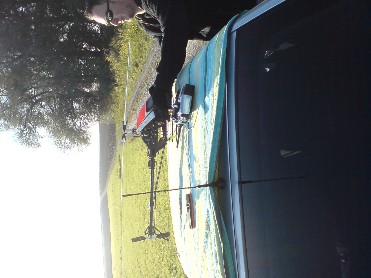

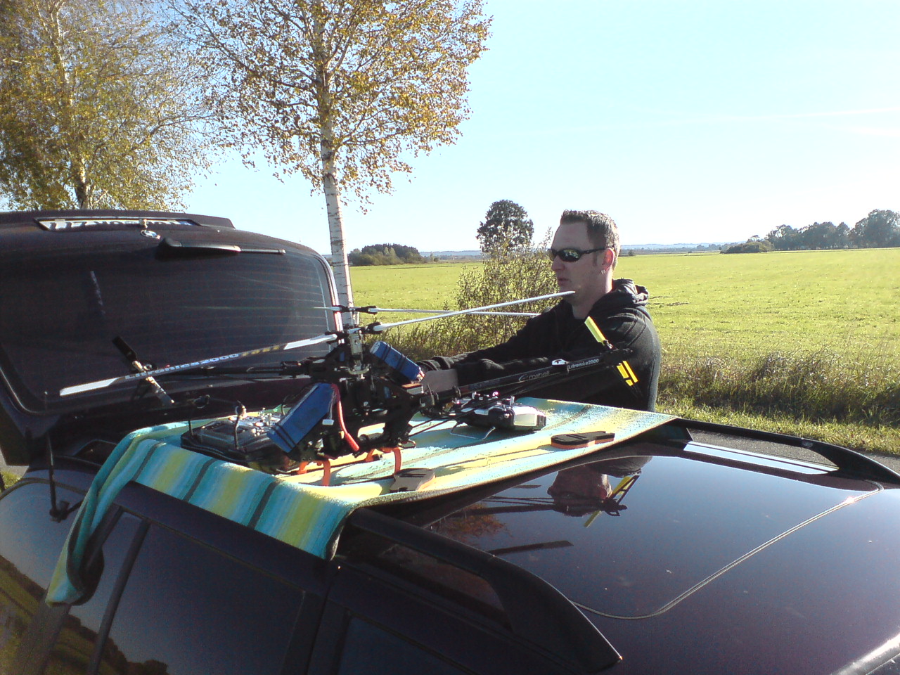

So, nun wird wieder mal das Problem an der Mechanischen seite gesucht, also rauf auf´s Dach, schnell alles Zerlegen und dann weiter probieren
Alex sein Wortlaut: Das Nervt mich, das kann doch nicht sein, das, dies und jenes...Blub, blub, blub, immer das gleiche halt ;-)))<br />Ich kenn das halt schon :-))))

Falls es euch nicht nur um die Darstellung eines schönen Flugtags geht, sondern auch noch um Fragen zur Einstellung des Protos Hecks, hier mal meine Erfahrungen damit:
  • Das wichtigste am Protos-Heck ist die Leichgängigkeit. Dazu sind die Kugelpfannen mit der beiliegenden Reibahle so zu bearbeiten, dass die Pfannen leichtgängig sind, aber möglichst kein Spiel haben.
  • Weiter geht es mit den Gelenken. Hier sind evtl. vom Spritzguss vorhandene Grate zu entfernen und der Gelenkstift auf Leichtgängigkeit zu prüfen.
  • Eine weitere Falle ist der Winkelhebel mit seinen abgedrehten Schrauben. Bei der Montage ist darauf zu achten, dass die beiden Schrauben wirklich genau mittig in der Ringnut der Schiebehülse laufen. Andernfalls verkantet die Schiebehülse auf der Welle.
  • Die Schiebehülse selbst muss genau rechtwinklig in die Pitchbrücke eingeschraubt sein. Andernfalls ist die Ringnut wieder nicht winklig.
  • Beim Winkelhebel ist darauf zu achten, dass die richtige Abstandshülse in die Lager geschoben ist. Die Befestigungsschraube darf nur so fest gezogen wird, dass der Winkelhebel nicht mehr kippelt.
  • Das letzte auf meiner Checkliste ist das Ansteuergestänge. Hier ist darauf zu achten, dass die Kugelpfannen ebenfalls passend aufgerieben werden müssen und dass das Gestänge nicht in der Führung unter dem Höhenleitwerk schleifen kann. Ich habe meine Führungsöse auf 7mm aufgebohrt.
  • Die Servohebellänge ist von MSH mit 13,5mm angegeben. Das hat bei mir anfangs mit dem GY-401 auch gut funktioniert. Nach dem Umbau auf FBL mit VStabi funktionerte das Heck aber nicht mehr so gut. Eine Verkürzung der Hebellänge auf 10-11mm hat zum gewünschten Erfolg geführt.
  • Gelegentlich sollte die Schiebehülse auf der Heckrotorwelle mit ein paar Tropfen Feinöl geschmiert werden.
Ein letzter Tipp noch:
Bei den aktuellen Temperaturen wird das Protos-Heck schwergängiger. Evtl. sind hier die Kugelpfannen nachzuarbeiten. Im Frühjahr bei höheren Temperaturen kann man dann neue Pfannen montieren, falls dann das Spiel zu groß sein sollte.
Ich hoffe, dass meine Tipps euch helfen das Heck ruhig zu bekommen. Ich wünsche euch weiterhin viel Spass mit dem Protos, wie ich ihn seit nunmehr 3 1/2 Jahren immer noch habe.
