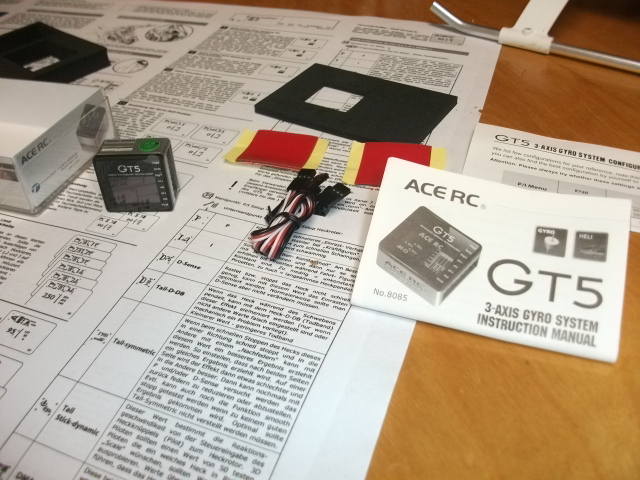

Hier mal die ersten Bilder vom meinen neuen GT5. Geflogen bin heute auch schon damit und das Teil geht mal richtig gut ab.
Das Einstellen des GT5 ist im prinzip recht einfach, da man nur Punkt für Punkt die Anleitung abarbeiten muss. Was zb komplett weg fällt ist ein einstellen auf zb 8° Zyklisch wie beim V-Stabi oder auch beim Beastx. Man hat einmal die möglichkeit die TS so einszustellen von den Servowegen das die TS nicht an der Welle ansteht bei max Nick und Roll.
Pitch min und max muss noch eingestellt werden. Auch das mit den Touchpad und dem durch die Menüs arbeiten ist reicht einfach und draussen beim testen zeigte sich dann der klare Vorteil des Systems, da man nur landet, zum Heli geht und direkt etwas verändern kann und sofort wieder in die Luft geht und weiter fliegen kann.
Also kein anstecken an ein Laptop oder usw.
Auch das Binden mit meinen beiden Spektrum Sats ging ohne Probleme.
- DSCF4715.JPG (242.93 KiB) 3058 mal betrachtet
- DSCF4714.JPG (212.7 KiB) 3057 mal betrachtet

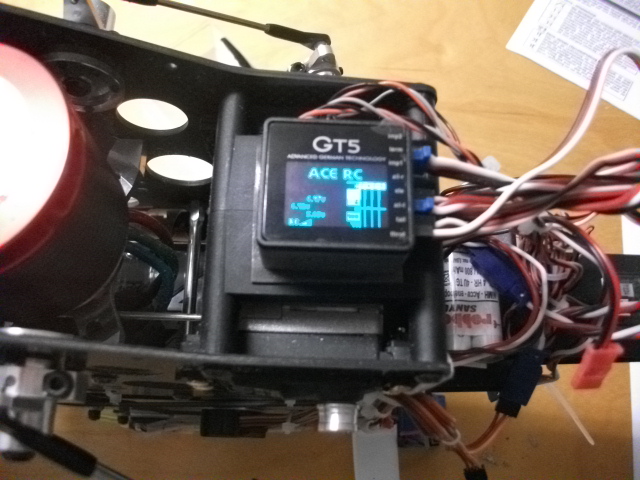

#2 Re: GT5 Erstflug und Einstellbericht im G4
Man beginnt damit, das man sich im Sender ein neutrales Heli Programm macht mit H1 TS. Dann wird das GT5 eingebaut in in den Heli und mit Strom versorgt und eingeschaltet. Das System fährt dann hoch und man muss dann mit dem Touchpad einen Curser nach oben ziehen und den 3 Sek oben beim ACE Logo halten. Dann kommt man in das Setup Menü.
Dort wird dann als erstes eingestellt was man für einen Heli hat. Also einen Nitro oder Elektro Heli. Das ganze wird im TS Setup Menü eingestellt.
Danach stellt man die Servo-Frequenzen ein für die TS Servos und das Heckservo so wie den Neutralimpuls für das Heckservo. Also 1520 oder 760 zb. Hier wird dann auch die Geschwindigkeit der Servos einstellt. Also zb 0.1 oder 0.08 je nach dem welche Servos man eingebaut hat. Erst nach dem einstellen hier werden die Servos angeschlossen an den Empfänger oder dem GT5.
Es wird eine Liste geben in Zukunft wo die gängigen Servos eingestellt sind und die Daten, so das man da nicht lange suchen muss wenn man keine Daten hat.
Jetzt kommt das Empfänger Setup Menü wo man einstellt was man hat. Standard oder Spektrum, Sats oder Futaba S Bus System.
Ist das gemacht wird im "Auto EXIT Menü" die Zeit eingstellt die man haben will, ab wann das GT5 nach einer Einstellung wieder automatisch raus geht und die Veränderung abspeichert. Das ist auch so gedacht, das wenn man draussen was verstellt und man vergisst wieder aus dem Menü raus zu gehen man den Heli dann aber startet, nix passieren kann. Also ist der Wert bei 5 Sek was Standard ist, sollte das ausreichen wenn man weg geht vom Heli und sich dann umdreht um weiter zu fliegen, das der GT5 wieder "bereit" ist zu arbeiten.
Das ganze ist halt nur wenn man es selber vergessen würde wieder aus dem Setup Bereich raus zu gehen. Finde ich jetzt schon von Vorteil
Dann kommt das Servo Laufrichtung einstellen so das die TS richtig rum läuft bei Pitch, Roll und Nick. Direkt danach wird die Wirkrichtung der TS eingestellt. Also für Nick und Roll. Danach wird die Wirkrichtung vom Heck eingestellt. Dann die Pirouetten Korrektur wie man es schon auch aus dem Beastx kennt. Also den Heli drehen und die TS muss immer in die gleiche richtung geneigt bleiben.
Jetzt werden die Servo Null Punkte eingestellt, was mit den Servohörnern beim G4 ein Kinderspiel ist. Einfach die Arme fixieren über die Löcher im Chassi. Pitch auf genau Mitte stellen und die Servomitten auf 0 im Sender. Trimmung alles auf neutral.
Jetzt einfach die Aluringe auf die Servos stecken und anschrauben. Fertig !
Einfach einfach halt.....
Als Punkt 12 kommt dann die Heck Stick Dynamik. Sie beeinflusst die Reaktionsgeschwindigkeit vom Steuern bis zur Reaktion am Heck. Je weniger um so weicher verhält sich das Heck beim ansteuern und je höher der Wert um so zackiger geht es.
Als Punkt 13 kommt das TS Servoweg Setup. Hier stellt man die TS so ein das diese niemals an der Rotorwelle ansteht. Ist das gemacht geht es zum Pitch einstellen. Hier wird dann auch ein Wendigkeitwert eingstellt der auf 100 stehen soll. Die Wendigkeit wird später dann im Sender über die Servowege eingestellt global oder unter Dual/Rate Flugzustands abhängig. Je nach dem wie man es haben will. Zum schuss wird dann noch der max Weg für das Heckservo eingestellt so das es weder links noch rechts ansteht.
- DSCF4728.JPG (166.78 KiB) 3051 mal betrachtet
- DSCF4726.JPG (248.55 KiB) 3052 mal betrachtet

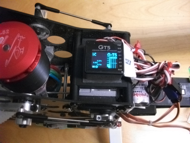

#3 Re: GT5 Erstflug und Einstellbericht im G4
Bei dem GT5 gibt es eine Option wo ich bei mir auf Aux2 über Kanal 7 das "TOTAL GAIN" eingestellt habe. Kurz gesagt kann man hier die Empfindlichkeit für Heck und TS auf einmal über diesen Schalter reduzieren. 100% ist zb der max Wert der dann auch am Display angezeigt wird. Ich hab mir zb für die erste Flüge den Wert auf 60 eingestellt und den max Wert auf 80. So kann man, wenn in der Luft der Heli beginnen würde sich aufzuschwingen beim Setup erfliegen, über diesen Schalter einfach die Empfindlichkeit um 20% zurück stellen und den Heli sicher landen oder weiter fliegen.
Das GT5 bietet noch eine sehr viele möglichkeiten das System weiter anzupassen oder zum zu testet wenn man will. Man muss das aber nicht machen wenn man nicht will. Ich habe jetzt heute auch nur mit den P und I Werten gespielt um die Empfindlichkeit zu testen was max geht.
Werde mich heute oder morgen noch weiter in das ganze einarbeiten da ich schon einer bin der alles gerne bis auf das letzte ausreizen will.
- DSCF4725.JPG (190.24 KiB) 3046 mal betrachtet
- DSCF4724.JPG (217.08 KiB) 3048 mal betrachtet

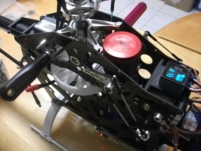

#4 Re: GT5 Erstflug und Einstellbericht im G4
Gerade hab noch mal nen Akku verflogen und es waren jetzt insgesamt 5 Flüge seit gestern. Die Einstellungen passen jetzt. Der Heli rastet sauber ein und das Heck steht auch bei starken last wechseln und fängt aber nicht an sich aufzuschwingen.
Auf der TS bin bei 80 P und 70 I gelandet und beim Heck habe ich 74 P und 35 I. Die DMA Werte für Pitch sind bei 80 und für Roll und Nick bei 40.
Das war es dann auch schon.
Das ganze dann noch eingestellt auf die max Drehzahl die ich mit dem G4 fliegen werde, was um die 2000 ist. Die Blätter wo ich drauf habe gehen auch perfekt mit dem GT5.
Dachte nicht das es so schnell geht.
