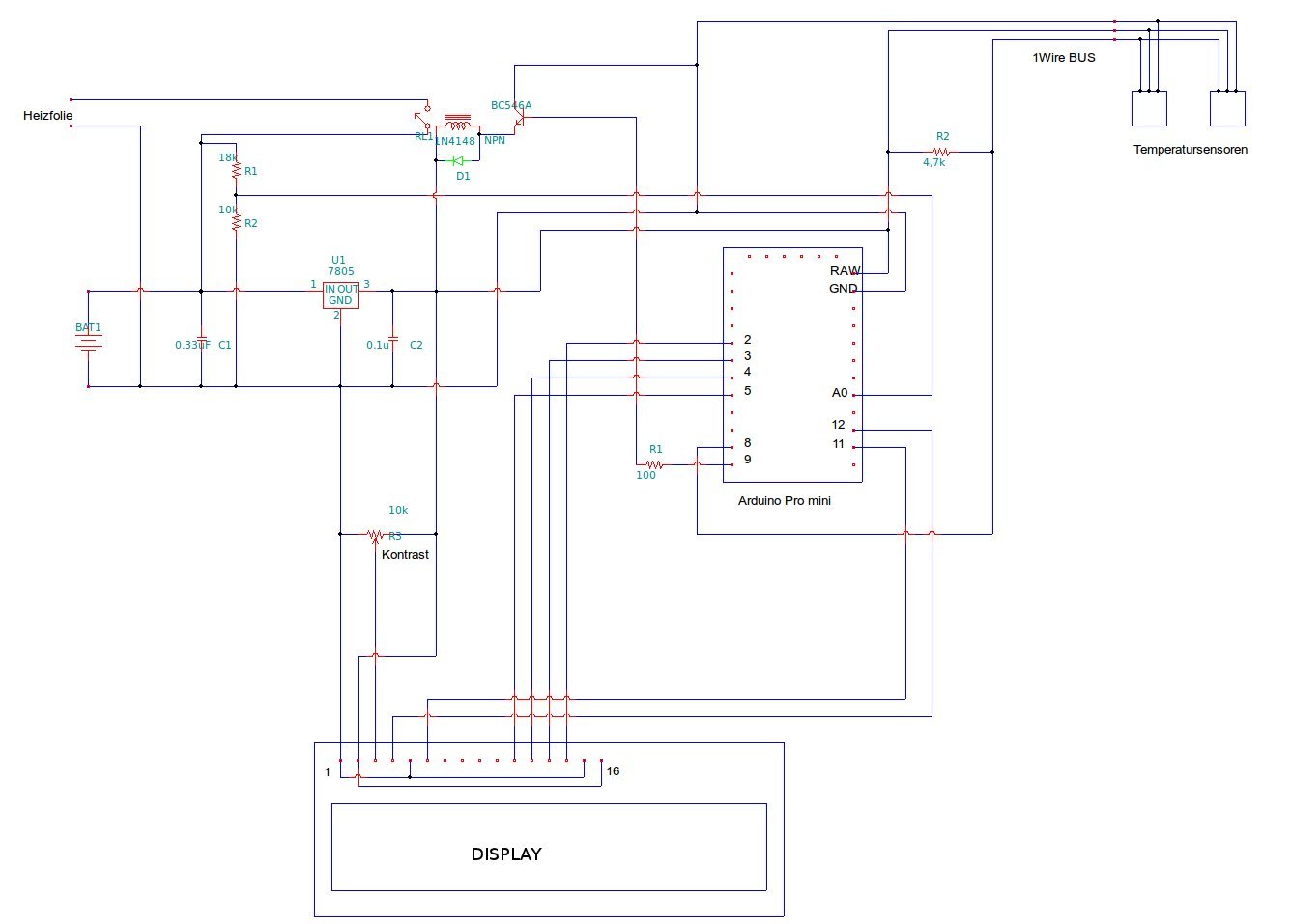

Ich wollte euch gerne mein "Projekt" vorstellen und hoffe, ihr habt Verbesserungsvorschläge oder Interesse, das selber nach zu bauen.
Ist hoffentlich genau das Richtige für eure Lipos in der Winterzeit.
Die folgende Schaltung ist sicher nicht die günstigste Methode seine Akkus warm zu halten, das war auch nicht das Ziel.
Worum geht es
Die vorgestellte Heizung basiert auf einem Arduino-Board (ATMEL Mikroprozessor), digitalen Temperatursensoren zum Messen der Innen- und Außentemperatur sowie einem Display zur Anzeige der Messwerte.
Um dem Betriebsakku (3S-LiPo) nicht zu quälen wurde eine einfache Spannungsüberwachung mit Abschaltung integriert.
Es wird eine zu erreichende Endtemperatur definiert. Wird diese erreicht schaltet die Heizung erst nach dem Erreichen einer Mindesttemperatur wieder ein. So wird das Gerät nicht permanent an und ausschalten nur um 0.1° Differenz auszugleichen. Welche Werte ideal sind wird sich herausstellen.
In der Zeit in der geheizt werden soll wird der Heizvorgang periodisch unterbrochen. Diese Zeit wird gegeben damit sich die Wärme im Koffer verteilen kann, außerdem wird so verhindert, dass die Akkus einseitig zu heiß werden während am Temperatursensor noch nicht die richtige Temperatur erreicht wurde.
Die gemessene Außentemperatur wirkt sich (zur Zeit) nicht auf die Temperatursteuerung aus. Da der Sensor aber nur 2Euro kostet habe ich ihn mit vorgesehen. Zum einen weiß man wie Arschkalt der Winter wirklich ist, zum Anderen kann man so später per Softwareupdate eine verbesserte Regelung integrieren (sofern nötig).
Auf dem Display werden Innen- und Außentemperatur, sowie die Batteriespannung und den aktuellen Status angezeigt.

Schaltplan

An alle Nachbauer - in dem Schaltplan hat sich ein Fehler eingeschlichen (danke für den Hinweis, echo.zulu):
Ein "Connection Point" in der Leitung vom Spannungsregler über ( - ) zum Kontrastpoti fehlt, tatsächlich muss diese Leitung aber mit ( - ) verbunden werden. Wird den Meisten sicher nicht aufgefallen sein, aber hier die korrigierte Version:

Schaltplan

  • 1x Kondensator 0.1µF
  • 1x Diode 1N4148
  • 1x Heizfolie, die Leistung ist Abhängig von eurem zu beheizenden Koffer. Ich habe eine 35W Folie gekauft.
Für den Spannungsregler braucht ihr einen kleinen Kühlkörper, kann man selber bauen oder kaufen.
Die entstehende Wärme (ca 1.4Watt) kann man auch gleich im Inneren des Koffers belassen ;)
Den Arduino, das Display, die Temperatursensoren und wer will auch den USB-Serial Wandler zum Programmieren kann man unter Anderem auf http://www.watterott.com kaufen, aber auch ebay und co haben sowas sicher da.

Achtung: Im Schaltplan ist der Transistor BC546A verdreht (Kollektor und Emitter vertauscht). Wird demnächst durch verbesserten Schaltplan ersetzt. Danke für den Hinweis, matt109.

Schaltplan

Bauteileliste
  • 1x Arduino Pro Mini
  • 1x USB auf RS232 Konverter , wird benötigt um das Arduino zu programmieren (gibs sehr billig - kann man auch selber basteln aus anderen Geräten)
  • 1x 16x2 Zeichen Display - DEM16216SYH-LY oder Ähnlich
  • 1x Spannungsregler 5V Typ 7805 im TOC220 Gehäuse
  • 1x Relais das bei 5V schaltet, und bei 15V 3-4A durchschalten kann ohne selbst zur Heizung zu werden (z.B.JV5s-KT)
  • 2x digitaler Temperatursensor DS18B20
  • 1x Widerstand 100 Ohm
  • 1x Widerstand 4,7 kOhm
  • 1x Widerstand 10 kOhm, 0.5% Toleranz
  • 1x Widerstand 18 kOhm, 0.5% Toleranz
  • 1x Potentiometer 10kOhm
  • 1x Transistor NPN C546A
  • 1x Kondensator 0,33µF
  • 1x Diode 1N4148

  • 23102011 0900: neuer Schaltplan (größere Auflösung,eingezeichnete Temp-Sensoren), Diode am Relais um Induktionsstöme zu töten (tnx echo.zulu)
  • 27102011 1930: aktualisierte Software, Platinenlayout
  • 18112011 1930: korrigiertes Layout und Schaltplan
  • 13022012 2110: neuer Schaltplan (Transistor verdreht), neue Software (für Beides Danke an matt109)
