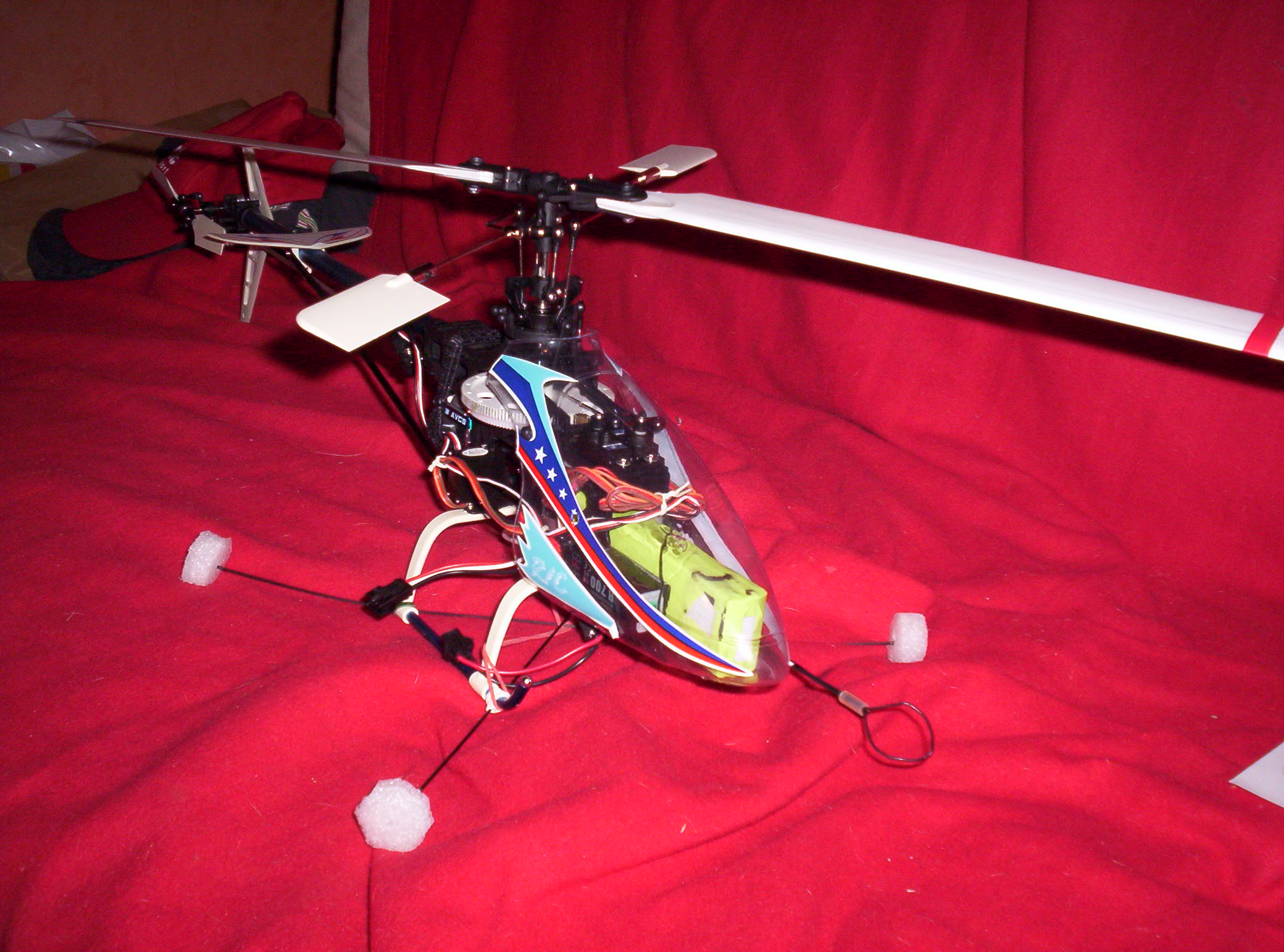

Drachenstäbe könnten aber zu stabil sein. Ich habe 1mm dünnen GFK
(oder CFK) Stab für das Kreuz benutzt und aus dem Verpackungsmaterial so kleine Kugel. So konnte Ich den Heli gut trimmen und man kann den Heli auch besser ausrichten bevor man dann den Punkt erreicht wo der Heli dann abhebt. Vielleicht mache Ich morgen ein Video von meinem.
Hier ein Bild , falls Du es hier noch nicht gesehen hast.
