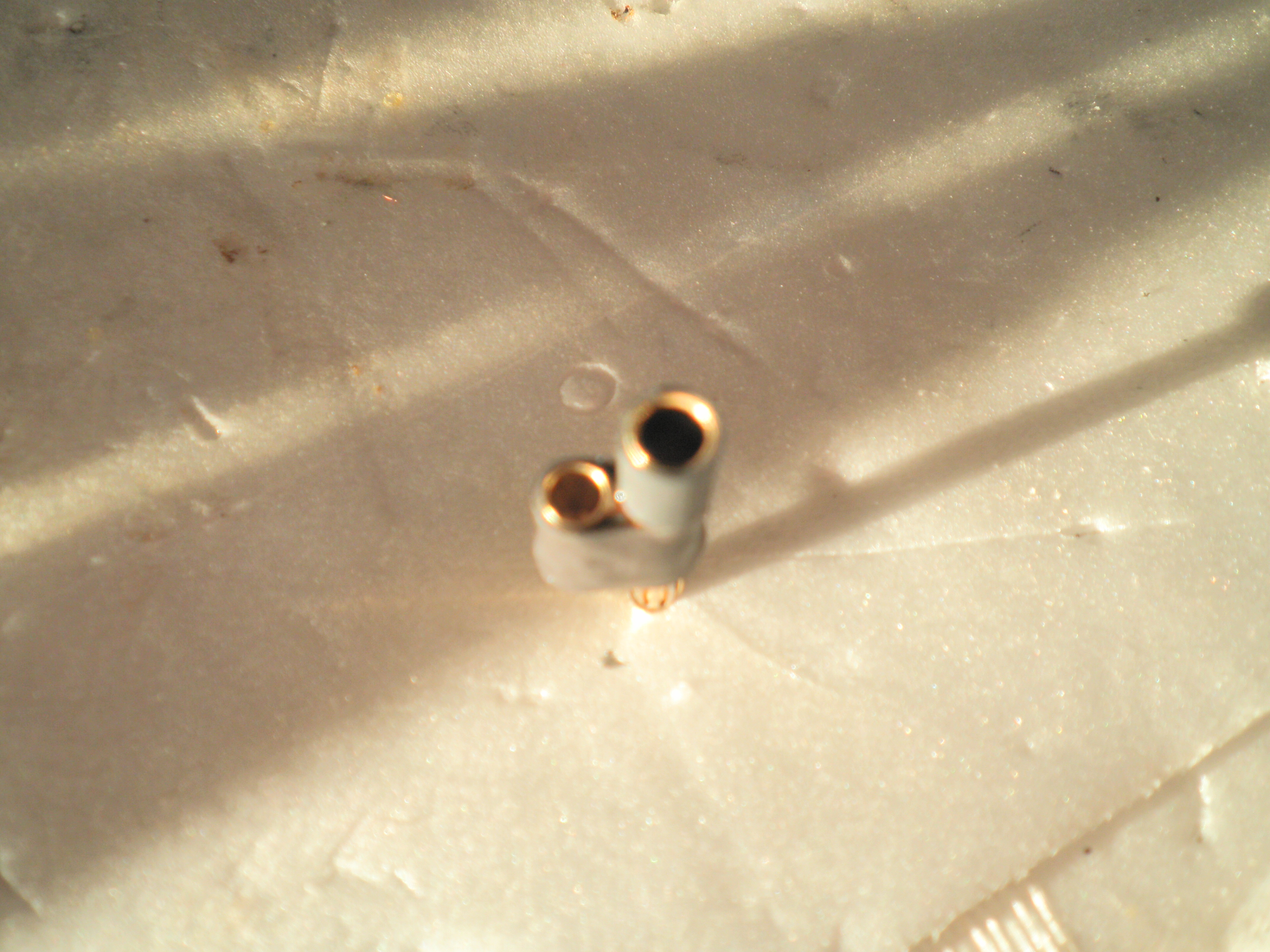

Hab mal so gedacht,könnte das gehen?:
Hab dann ein 3,5 Goldstecker an ein 4mm Goldstecker Gelötet.An den Sensor dann das passende 3,5er gegenstück.
So könnte ich dieses Gedöhn Einfach Wechseln ? Einfach mal auf die Schnelle genmacht,ob das Sinnvoll ist,kann mir bestimmt jemand sagen?

Ich habe bei allen Brushless-Motoren 3,5mm Goldkontaktstecker verbaut. Für den Drehzahlsensor habe ich mir einen Ring gemacht, der auf einen Stecker aufgeschoben werden kann und dann von der Buchse gesichert wird. An dem Ring ist ein kurzes Kabel mit einer 2mm Buchse, die zum Drehzahlsensor passt. So wird das Motorkabel nur unwesentlich länger und beansprucht auch nicht viel Platz beim Motor. Die Drehzahl halte ich schon für eine wichtige Information, weil man so sehen kann, ob die Regleröffnung schon zu groß ist und der Motor deshalb eher zu Einbrüchen neigt. Ich denke mal schon, dass der 150A Sensor für Dich ausreichen wird. Wenn Du einen zu großen Sensor verwendest, so leidet darunter die Auflösung.
