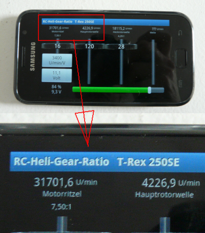

Moin Martin,
leider etwas spät, aber hier noch ein paar Ideen / Vorschläge von mir. Ich habe mal einen roten Pfeil für den Kraftfluss eingezeichnet. Es sollte eigendlich klar sein, so oder mit ähnlichen Symbolen sollte es klarer werden, was hier passiert. Vielleicht wäre es auch gut, die Übersetzungsverhältnisse der einzelnen Getriebestufen auszugeben um dann in der Überschrift die Gesammt Übersetzung anzugeben.
Ich vermisse allerdings noch immer die Möglichkeit die Drehzahl für den Heckrotor berechnen zu lassen. Das wäre auf dem Flugplatz in Kombination mit dem V-Stabi und der Vibrations-Analyse eine tolle Sache.
Hier mal ein Beispiel, wie andere es gelöst haben... Ach ja das Speichern der Werte von unterschiedlichen Helis wäre auch gut...
Wie gesagt, es sind blos Ideen von mir.
Mirko
