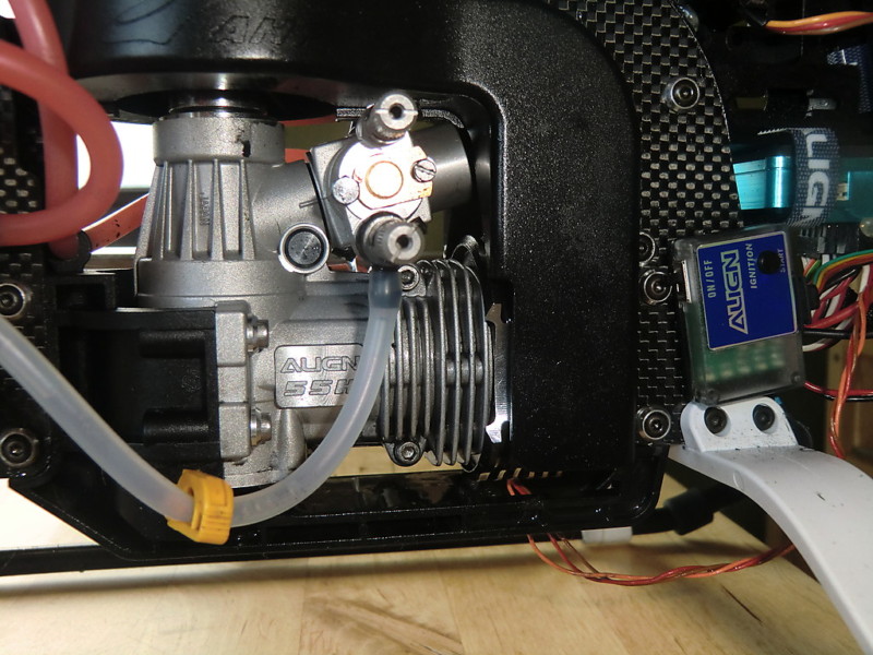

Hallo zusammen,
habe mir einen 600 Nitro zugelegt, soweit alles verbaut und benötige jetzt hilfe beim Einstellen des Motors. Da ist ein Align 55 Hz mit RCE-G600 Drehzahlregler drin, der Baugleich mit dem Os 55 Hz sein soll. Aber da ich vorher nur E-Helis hatte und dieses mein erster Verbrenner ist, stehe ich vor einem Rätsel. Denn ich bekomme die Vergasereinstellung nicht hin. Habe schon so etwas wie Vollast und Teillast gehört und gelesen, aber kann mit diesen komischen Werten nichts anfangen. Wäre toll wenn mir jemand es leicht verständlich erklären könnte. Also starten lässt er sich und bleibt auch an, aber wenn ich dann die Drehzahl erhöhe, so das ich an oder über die Knüppelmittelstellung komme, fängt er an zu stottern. Oder muß ich beim Einstellen des Motors den Drehzahlregler abklemmen.Hier mal ein Bild vom Motor:
Align 55Hz.jpg (139.06 KiB) 3801 mal betrachtet
Wäre nett wenn mir jemand helfen könnte.

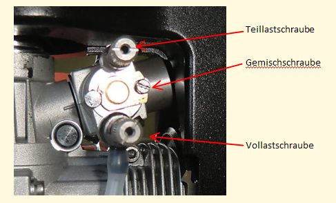

Den Vergaser stellst du erst einmal auf Werksangaben ein, die Leerlauf- oder auch Gemischschraube, das ist die kleine Schitzschraube, die ist auf Mitte zu stellen, so dass der Schlitz parallel zum Durchlass des Vergasers läuft.
Also in Richtung des Pfeils in folgender Abbildung:
Von der Position aus lässt sie sich etwa +/- 90°verstellen, gegen den Uhrzeigersinn öffnet sich die Nadel das Gemisch wird fetter, im Uhrzeigersinn schliesst die Nadel, das Gemisch wird magerer.
Die Vollastschraube drehst du bei geschlossenem Vergaser im Uhrzeigersinn ganz zu, danach eim ersten Ansatz 2 Umdrehungen wieder auf.
Die Teillastnadel ist jetzt nicht relevant.

dann ist die Sache recht klar, der Motor wird, wenn die Vollastnadel ins Spiel kommt, zu fett.
Wie schon erwähnt, die Vollastnadel mal 2 Clicks magerer drehen und sehen, was passiert.
Dann bei Bedarf in 1-Click Schritten weiter zudrehen.
Die Teillastnadel kannst du mal von den 1,25 Umdrehungen auf 1 Umdrehung offen stellen.

Hallo Jörg,
joo, bei dem Leerlauftest (1001, 1002..) kannst du wahrscheinlich noch etwas abmagern; die Gemischschraube evtl. nochmal 10° zudrehen, und nochmal testen.
So hört sich das gar nicht mal schlecht an; die grobe Richtung sollte klar sein. Beim richtigen Schweben, Steigen und Absenken wird man wieder ein Stück schlauer.
Von den jetzigen Einstellungen wirst du wahrscheinlich nur wenige Klicks abweichen müssen, wenn überhaupt.
Ist eben schwierig im Forum zu lesen, jetzt sollte man den Motor hören und fühlen :D
Auch wenn du es schon nicht mehr hören oder lesen kannst: immer die Temperatur im Auge behalten, nach jeder Landung den Zeige- oder Mittelfinger in den Gehäusedeckel, das ist eine wirklich brauchbare Probe.
Wenn man den ganzen Thread so durchkuckt, könnte man meinen, die Einstellung eines V-Motors sei ein Hexenwerk, ist es aber gar nicht.
Nur ein paar Grundlagen und Tricks 8)

Hallo Thilo,
ich glaube ich habs so langsam. Motor läuft soweit ganz glat,sauber und ohne zu stottern. Habe jetzt mit Blätter mal einen halben Tank durchknattern lassen und habe dann die Fingerprobe gemacht. Motor war lauwarm. Dann habe ich den schlauch abgedrückt und er heulte bei 1003 auf und ging bei 1006 aus. :mrgreen:
Nur ist das normal, das wenn ich den Heli im Anschluß auf die Seite lege, so ungefähr ein Pinchen voll Spritüberreste aus dem Dämpfer laufen?
Mit dem schweben werde ich es die Tage versuchen, da ich das Heck noch nicht stabil habe. Es dreht sich noch weg. Trotz Stabi.
Gruß Jörg

Hi Jörg,
das hört sich immer besser an :)
Zu deiner Frage betr. Spritreste im Dämpfer, was ist ein Pinchen?
Ein Fingerhut, ein Schnapsglas zu 20 ml, ein russischer Wodka zu 100g?
Und: wie dünn- oder dickflüssig ist das, was da rauskommt?
Da spielt nämlich der Sprit eine Rolle, genauer, das beigefügte Öl.
Manche Ölsorten verbrennen, da sollte sich nichts im Dämpfer sammeln, andere Ölsorten laufen sozusagen unverbrannt durch.
Die Reste werden grösstenteils mit dem Abgas ausgeworfen, aber da kann durchaus auch ein "Stumpen" im Dämpfer zurückbleiben.
Würde mich nicht weiter irritieren oder gar beunruhigen.
Wenn sich der Heli wegdreht, so kann das durchaus mit zu geringer Systemdrehzahl zu tun haben, das Heck bringt einfach nicht genügend Wirkung auf.
Stelle doch mal deine Idle-Up 1 Gaskurve, die zum Schweben, auf 40:35:60:80:100
Da müsstest du "untenrum" schon eine brauchbar höhere Drehzahl kriegen, das kommt dem Heck zu Gute.
Gruss,
