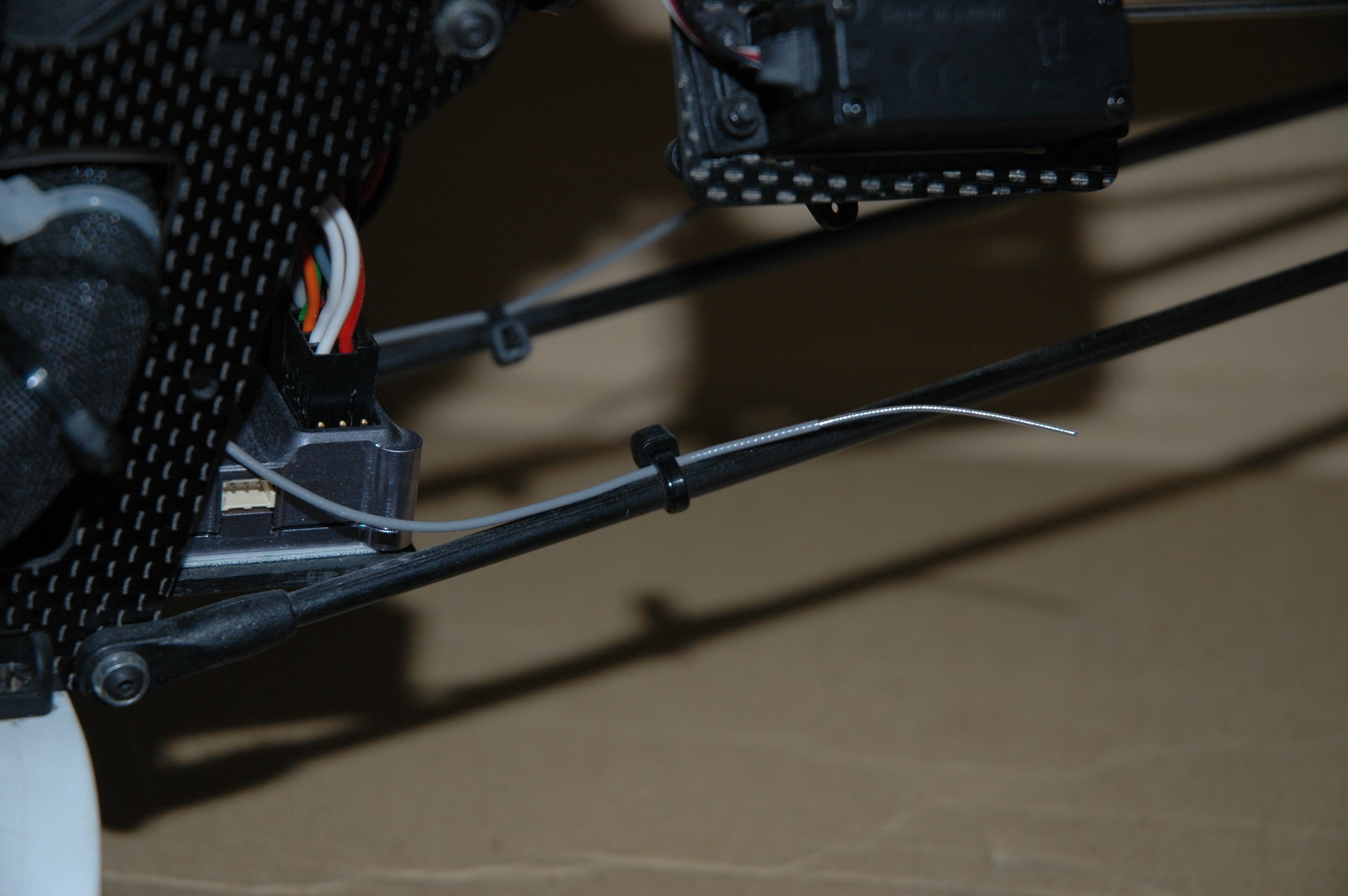

von guterolli
Habe meine Antennen an den Heckstreben festgemacht. Sind keine 90° und funktioniert seit 1 Jahr problemlos.

#10 Re: Antenne von Futaba Empfänger befestigen ?
Verfasst: 29.10.2011 14:49:45
von Lutz

hier ein Bild

Verfasst: 29.10.2011 14:50:25
von guterolli
kein Problem :P
