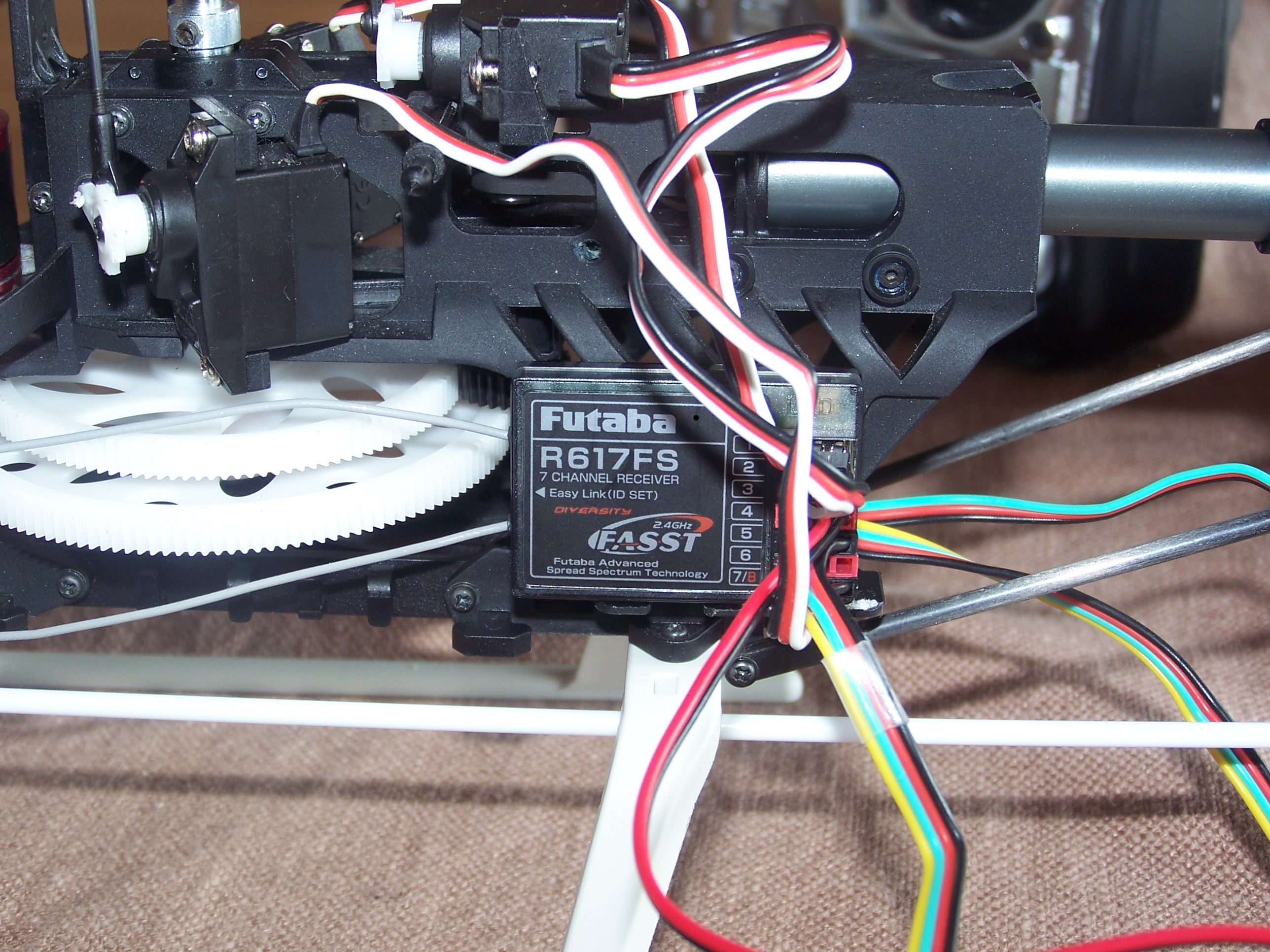

Hallo @ll
Mein Mini Titan ist nach dem ersten Crash so gut wie wieder aufgebaut... Ich bin dann auch gleich von Spektrum auf Futaba umgestiegen.
Der Empfänger R167FS hat ja zwei lange Antennen. Nun bin ich ein wenig unschlüssig wo ich den Empfänger bzw. die Antennen sinnvoll anbringen/verlegen soll. Könnt ihr mir da weiterhelfen ???
Grüße und Danke
Silentcop
Grüße und Danke
Silentcop
- 113_7374.JPG (2.03 MiB) 1925 mal betrachtet

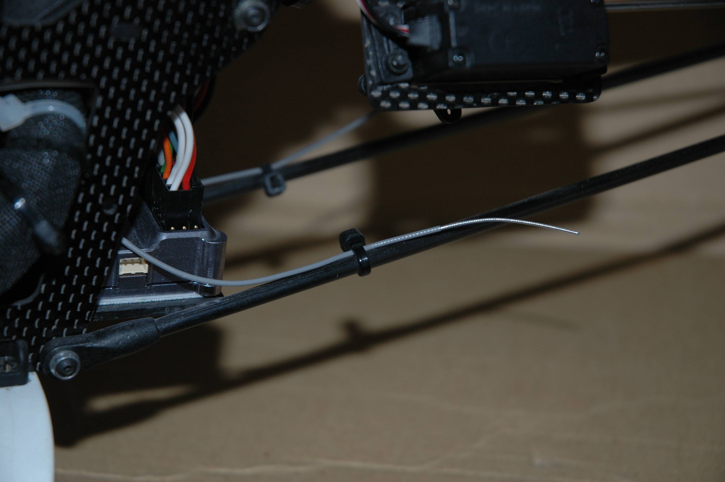

..irgendwie übersteigt dass meine Vorstellungskraft. Bin dann halt doch schon Ü40
Besteht die Möglichkeit mir mit einem Foto auf die Sprünge zu helfen ????
Silentcop

#10 Re: Antenne von Futaba Empfänger befestigen ?
hier ein Bildsilentcop hat geschrieben:..irgendwie übersteigt dass meine Vorstellungskraft. Bin dann halt doch schon Ü40Besteht die Möglichkeit mir mit einem Foto auf die Sprünge zu helfen ????
Silentcop
Gruß Lutz

#12 Re: Antenne von Futaba Empfänger befestigen ?
Entweder wie Gerd, oder besser in ein Kunststoff-Röhrchen stecken. Röhrchen winkelst Du am Ende ca. 45° ab und befestigst es an den Heckstreben. Die eigentliche Antenne sind ja nur die letzten 30mm. Sinnvoll ist es auch noch das Ende mit Schrumpfschlauch zu versehen. So kann die Antenne nicht ab vibrieren.
#13 Re: Antenne von Futaba Empfänger befestigen ?
Ich habe die Plastikröhrchen-Methode verwendet:
Gruß Olaf
#14 Re: Antenne von Futaba Empfänger befestigen ?
Deine Kanalbelegung stimmt nicht
Linkes Rollservo K1
Nickservo (hinten) K2
Rechtes Rollservo K6
GAS K3 und invertiert!
Kreisel kommt der mit vielen auf K4 der mit 1 Kabel auf K5 .
Linkes Rollservo K1
