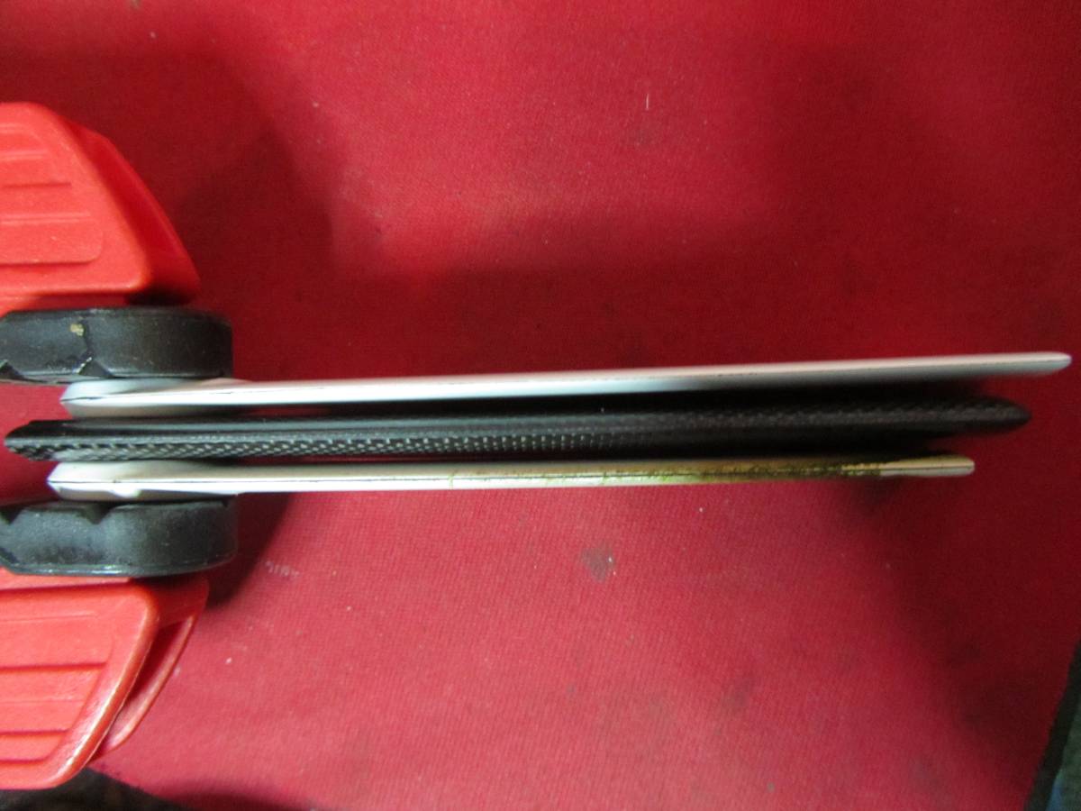

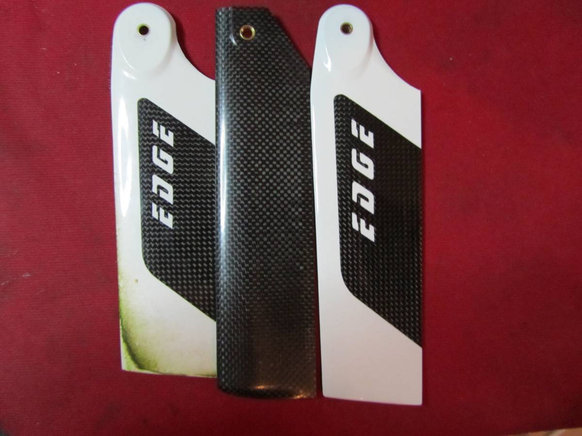

von links nach rechts edge 105, NHP 110, edge 115

als erstes fällt auf, daß die NHP bocksteif sind, die lassen sich nicht biegen. die edge dagegen relativ leicht.
die NHP sind viel dicker, edge in der mitte 3,5mm, die NHP 5,2mm.
einziger wehrmutstropfen ist, daß man das NHP-blatt im blatthalter (weder original noch quickuk) nur auf einer seite einklappen kann, liegt an der rechteckigen blattwurzel.
