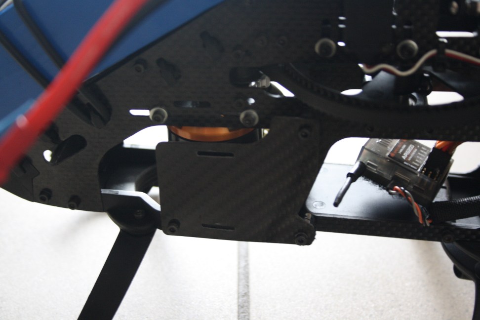

Seitenplatte aus 1mm Carbon als Träger für den Motorregler. Hier bekommt er direkten Fahrtwind ab und man sieht die Status-LED's

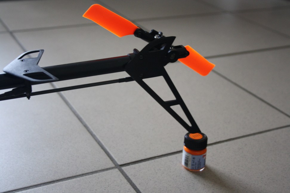

Höhergelegtes Heck. Ein paar längere Schrauben und zwei ausgediente Umlenkrollen ergeben gute 5cm mehr Heckfreiheit. Man kann natürlich auch was anderes drunter legen. Zusätzliches Plus: Der Protos steht noch Keilförmiger am Boden und sieht dadurch aggressiver aus.
Höhergelegtes Heck. Weil man es schlecht sieht habe ich einen Farbtopf (Modellfarbe) drunter gestellt. Da ist sogar noch 5mm platz.

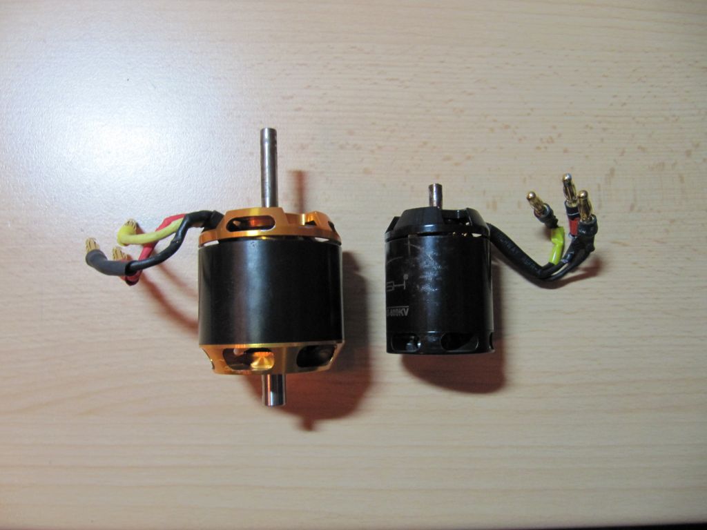

Protos 500 mit einem Scorpion HK 4025-630 KV. Da musste ordentlich am Chassis abgedremelt werden, damit er reinpasst. Hier ein paar Bilder:
Links der Scorpion HK 4025-630 und rechts der Scorpion HK 3026-880

Colonia hat geschrieben:Da habe ich direkt auch was:
Was erwartest du dir davon? Für mich ist dieser "Umbau" komplett Sinnlos. Mehr Leistung kannst du sowieso nicht nutzen. Die handgewickelten HK3020 und
spätestens die neuen Scorpion Motoren ziehen dir auch 3200U/min bei 15° durch. Mehr Pitch geht nicht und mehr Drehzahl halten auch keine Blätter aus.
Das einzige was man dadurch hat ist doch viel unnötiger Ballast?

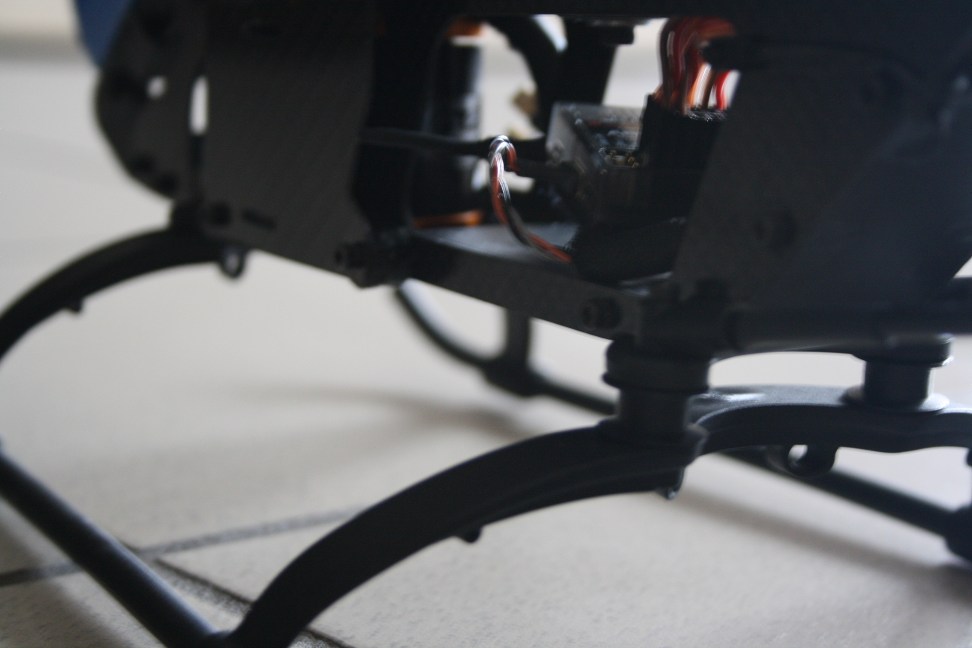

habe endlich meinen 500er fertig bekommen. Modifiziert habe ich nur die Füße. Sieht aber schon ganz anders aus, wie ich finde:
Das TDR Gestell gefällt mir einfach....
