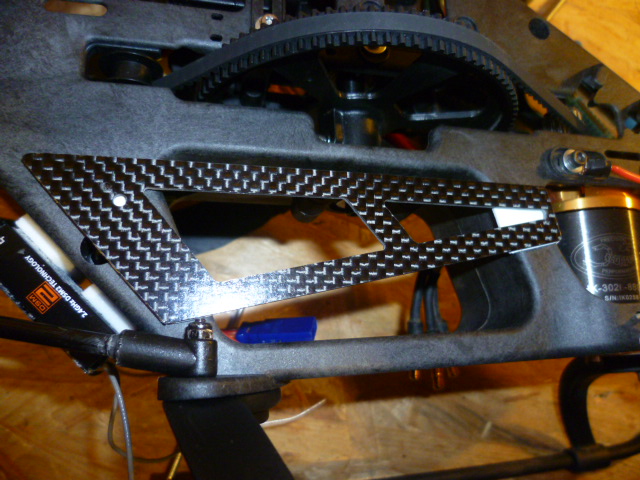

Mich interessiert mal, was ihr an eurem Protos geändert habt, egal wie Sinnvoll oder nicht :)
Ich meine aber nicht das StretchKit oder andere Rotorblätter, sondern irgendwelche Eigenbauten und ähnlich Seltenes.
Hier meine bisherigen Modifikationen:
Seitenplatte aus 1mm Carbon als Träger für den Motorregler. Hier bekommt er direkten Fahrtwind ab und man sieht die Status-LED's
Höhergelegtes Heck. Ein paar längere Schrauben und zwei ausgediente Umlenkrollen ergeben gute 5cm mehr Heckfreiheit. Man kann natürlich auch was anderes drunter legen. Zusätzliches Plus: Der Protos steht noch Keilförmiger am Boden und sieht dadurch aggressiver aus.

heckrotorwelle vom logo600
heckfinne schwingungsgedämpft (BTW ist die finne von microhelis.de, die ist 1,5cm länger und aus 2mm CFK)
