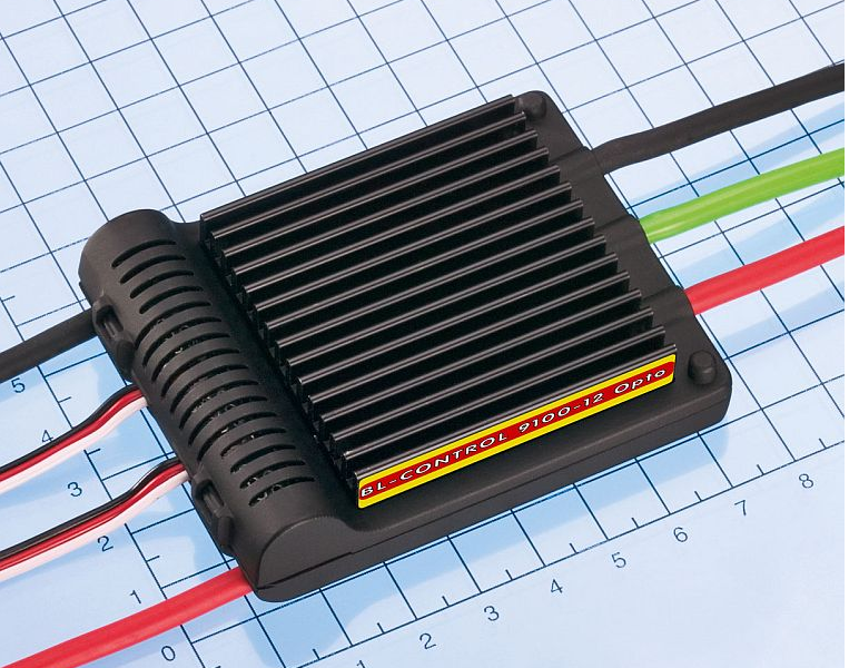

Ich weiss ich nerve Euch sicher schon aber ein Freund von mir würde mir einen Originalverpacken Roxxy 9100-12 um 150€ geben - was meint ihr?
Danke
