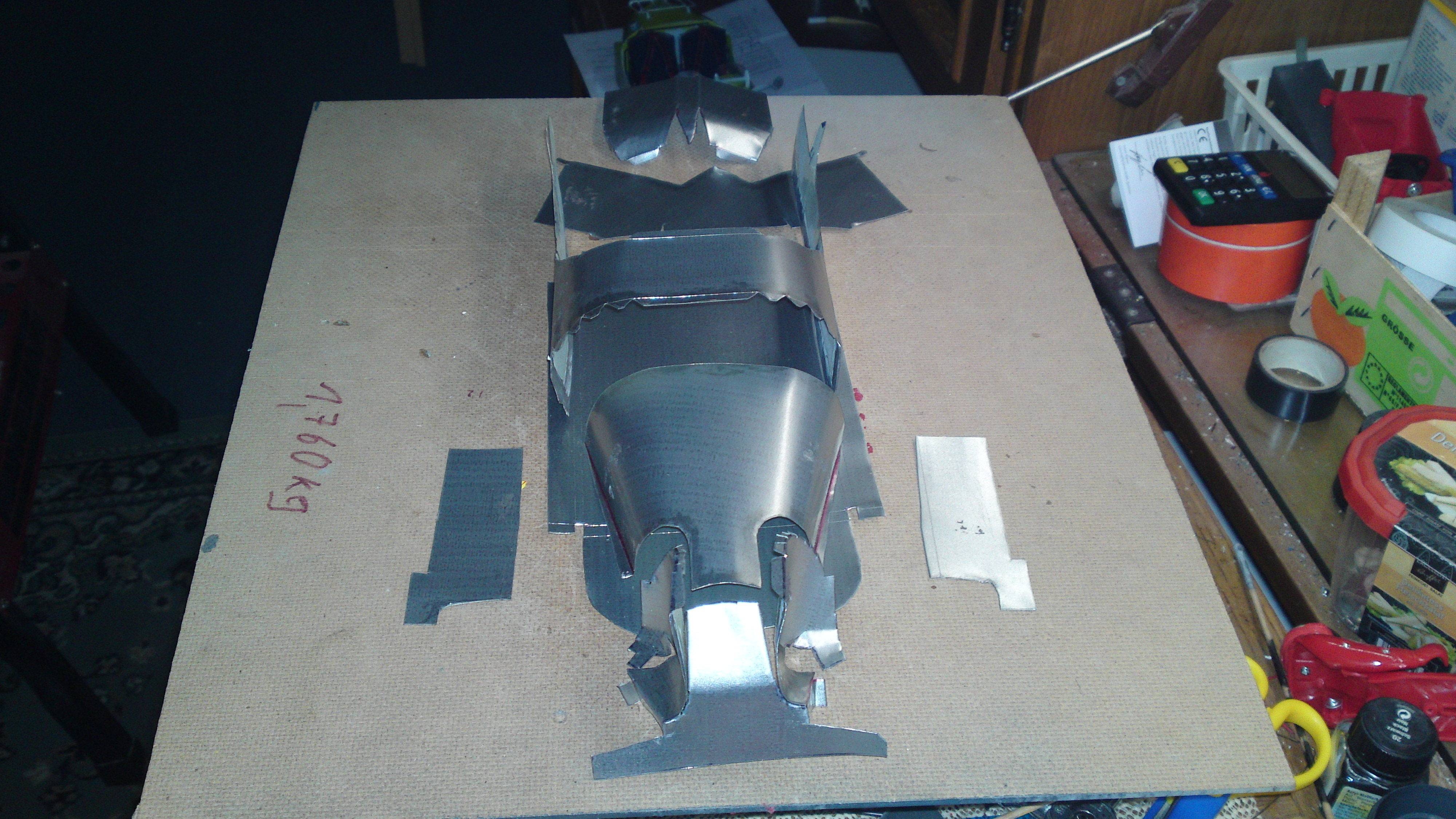

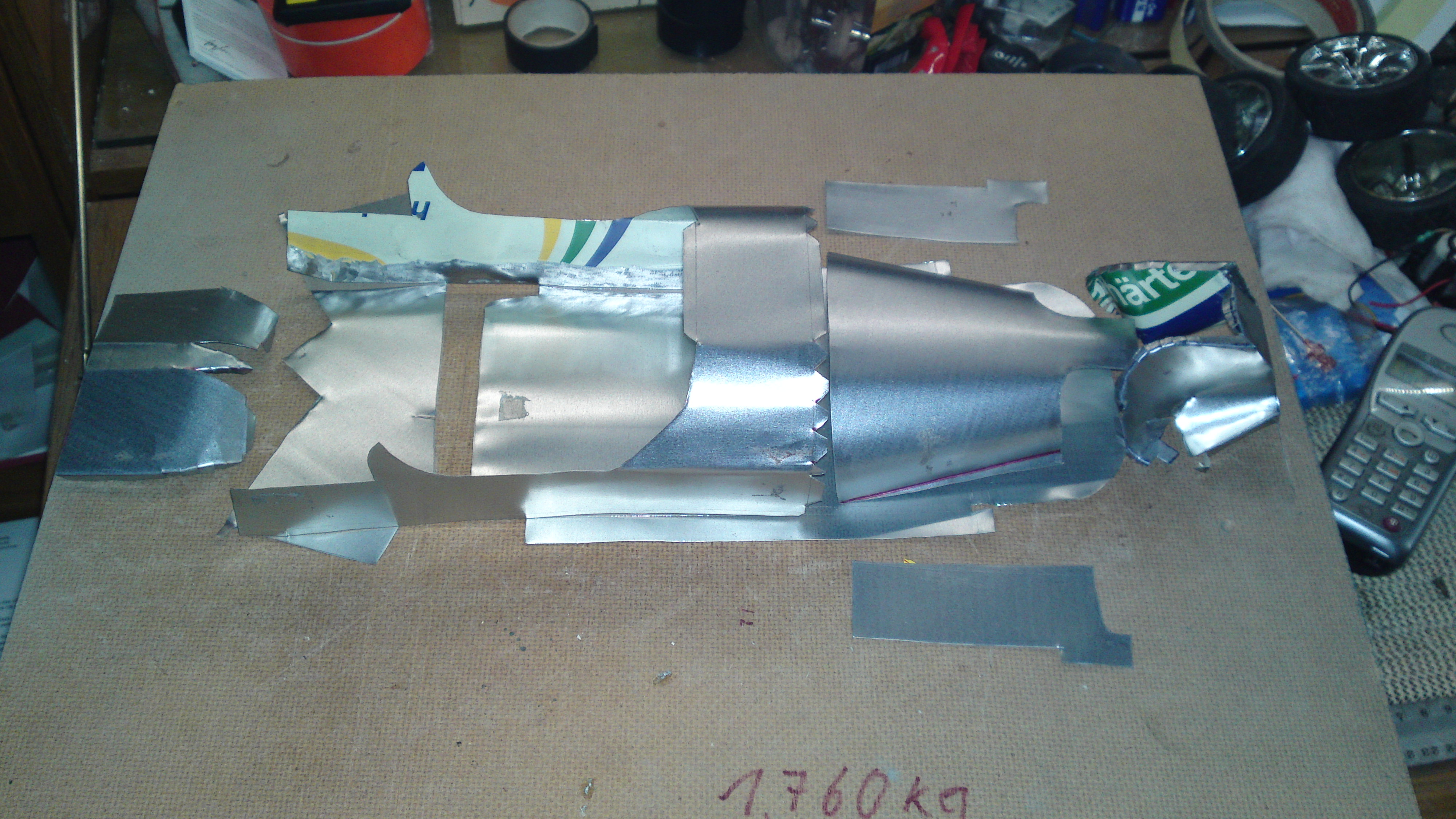

Das Entencar ist aus Fotopapier fertig und da er mir so gut gefällt mach ich ihn noch aus Blech,Die Teile habe ich heute einlaminiert und ausgeschnitten um sie aufs Blech zu übertragen.

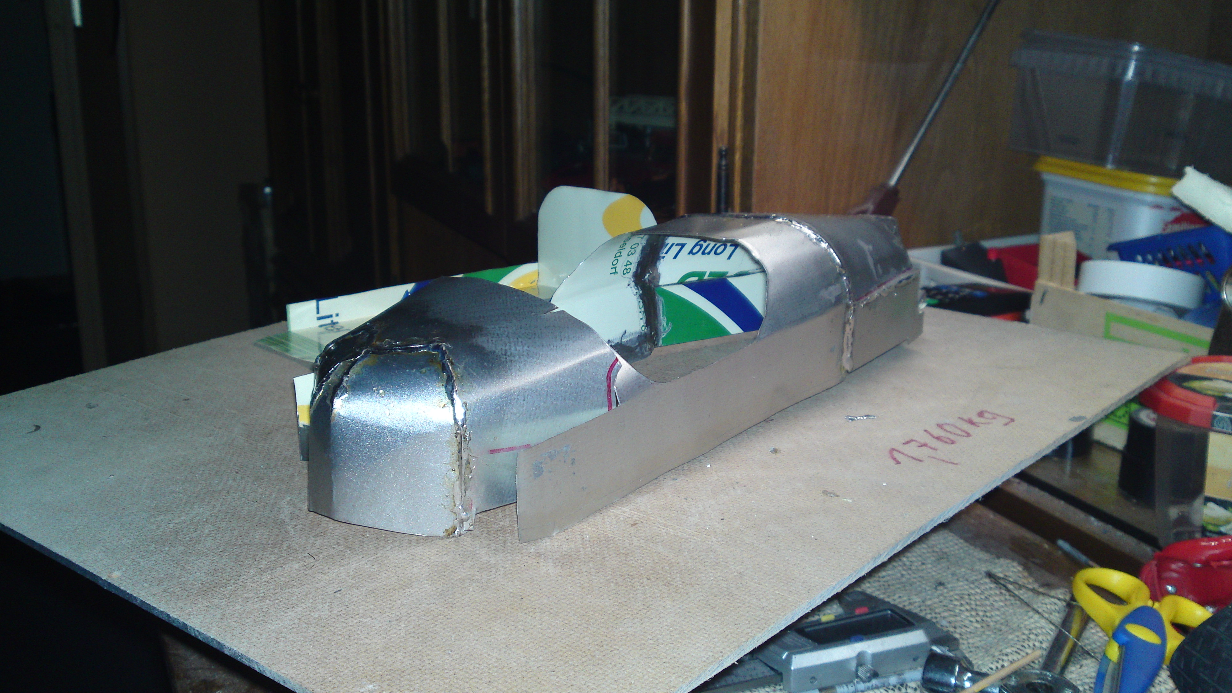

Die Karosserie ist alles fertig aus Blech ausgeschnitten jetzt gehts ans Löten müsste in 2 Stunden erledigt sein am fummligsten sind wieder die Kleinteile.

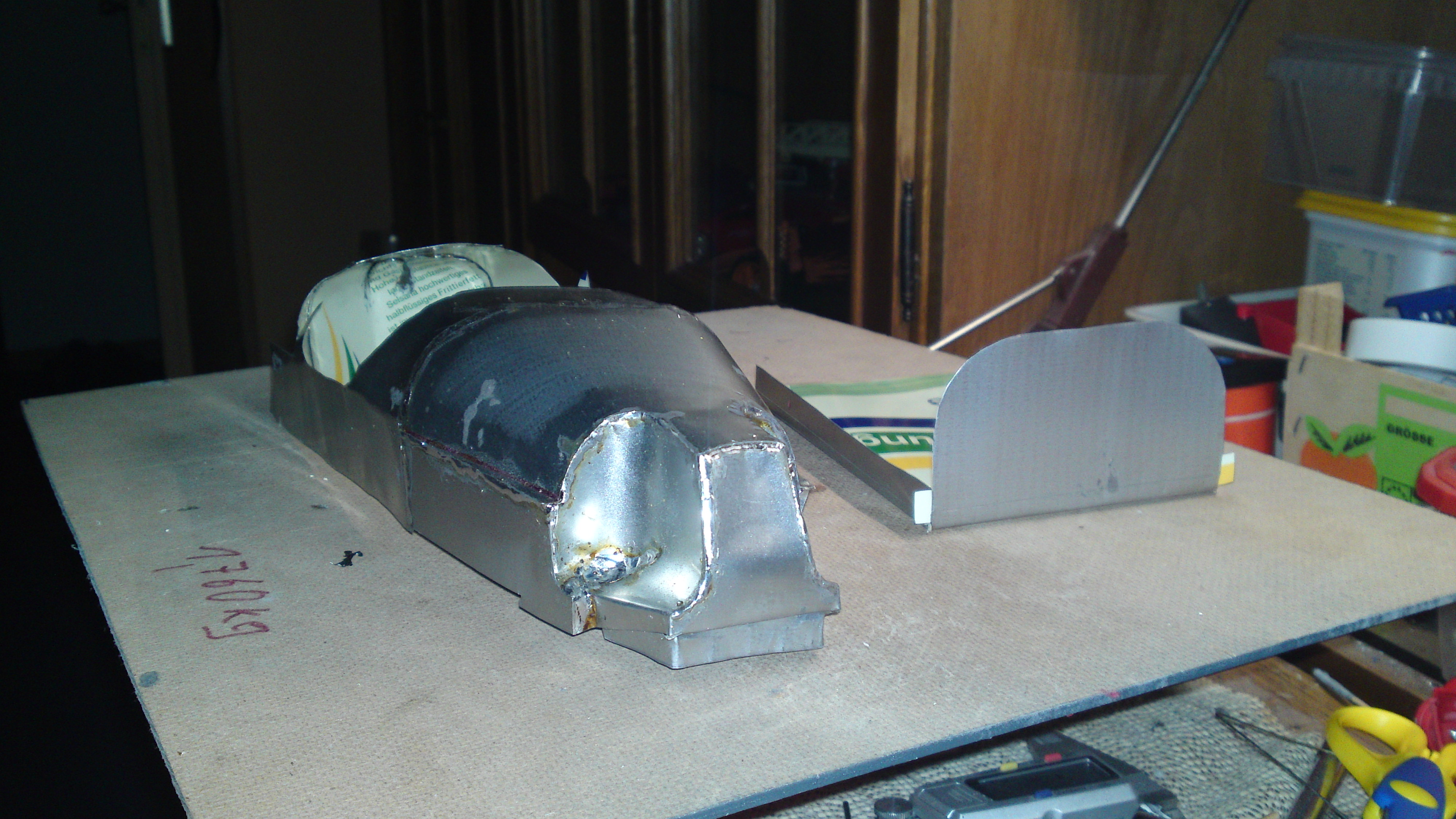

Hat etwas länger gedauert wie geplant.Habe leider eine Büchse erwischt wo man das Zinn eingespart hat und ich musste alle Lötstellen an schleifen damit es Zinn an nimmt.
Morgen alles schleifen dann kommt der Innenausbau eher kann ich das Heck nicht einlöten.
