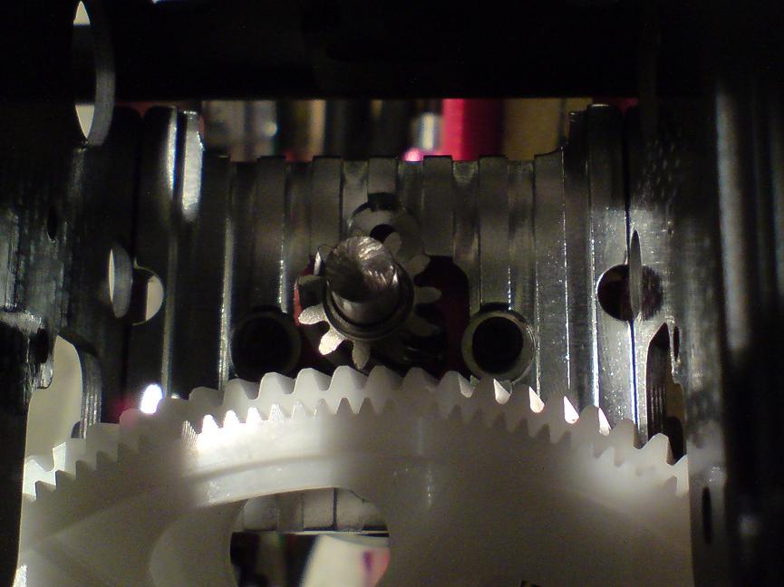

SO; der motor durfte schon einmal platz nehmen. Zu den servos ist genügend platz.
Leider hat sich aber herausgestellt, dass das ritzelspiel mit dem 11er ritzel ohne eine kde-motorenplatte nicht realisierbar ist.
Wer also ein 8S setup realisieren möchte ohne die platte kaufen zu müssen, ist gut beraten einen motor passend zum 13er ritzel welches im kasten liegt auszusuchen.
Sonst passt aber alles soweit.
der zuerst ins auge gefasste Scorpion 4025/890 passt mit dem 11er ritzel trotz kde-motorenplatte nicht, da er nicht so schlank wie der Strecker 330.30 ist.

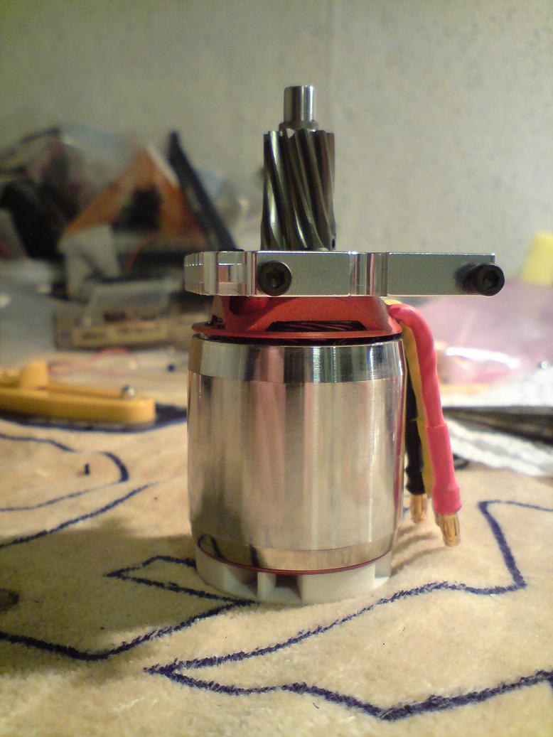

Heut kamen die KDE teile für die motorbefestigung. Denn ohne diese währ das ritzelspiel niemals erreicht worden.
Aber so einfach wie ich es dachte sollte es nicht werden.:)
Ich musste die motorplatte und die gegenlagerplatte etwas mit der feile bearbeiten und von etwas material befreien um nicht an die servos und am aurozahnrad anzuecken. Insgesamt brauchte ich 3 anläufe bis alles am platz war.
Alles ist nun gut und ich kann den regler proggen und meinen 12S EFL weiterbauen.

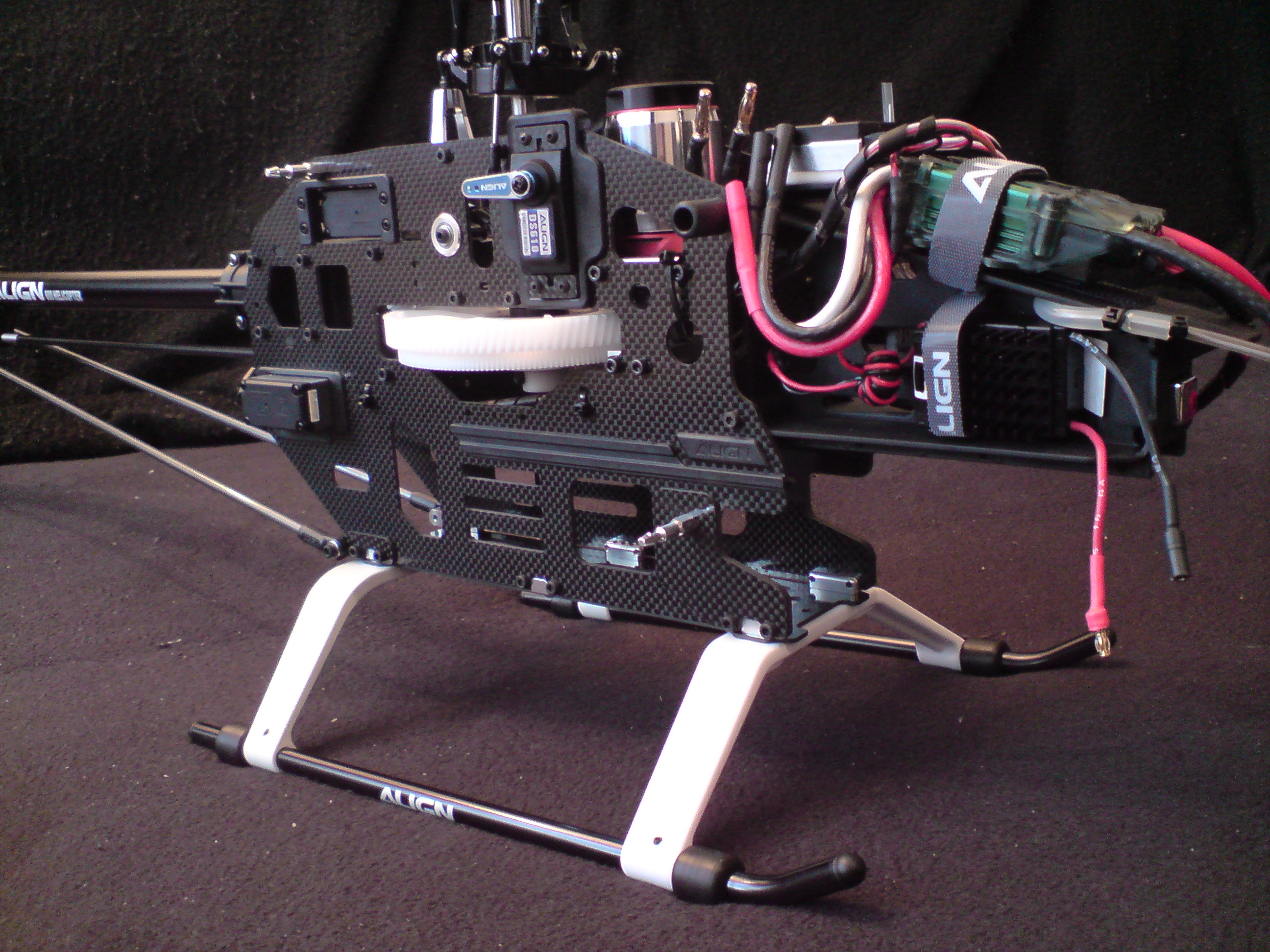

Zu den gewichten:
8S 600EFL hat ein leergewicht von 2721gr.
8S 4000 40C: +950gr. = 3671gr.
8S 3600 35C: +750gr. = 3471gr.
Wenn ich andere beiträge lese dass hier bis zu 4100gr. fluggewicht mit dem 12S erreicht werden bin ich froh umgerüstet zu haben.
Wie er sich im vergleich zum 12S macht werd ich späääter berichten.
Hier nun aber ein paar bilder vom noch nicht ganz fertigem 600EFL 8S:
