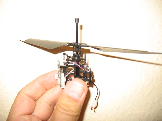

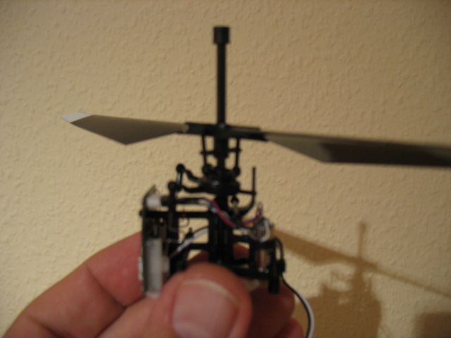

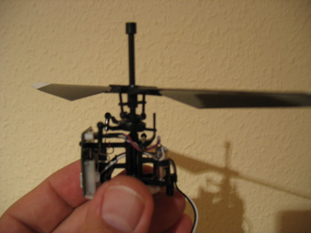

Hallo, wollte mal fragen, bin kurz vor dem wahnsinnig werden, ich weiß nicht weiter, wie krieg ich die Taumelscheibe gerade, ich habe nichts verstellt, jede Schraube ist an ihrem Platz, habe noch ein zweites Modell, es ist alles gleich, sämtliche Abstände stimmen, wo liegt der Fehler?

Bei deinem zweiten Model ist das nicht so?
Bist du mit dem schon öfters mal unsanft gelandet (Crash)
Weil es kann sein das dadurch die gewindestange des Servos (nicht die die zur TS geht, sondern die im Servo selber) verutscht und dann entsteht sowas.

Danke für das Willkommen, was kann ich in dem Fall machen, mit den unsanften Landungen gebe ich recht, die Servos funktionieren ordnungsgemäß, bei meinem anderen baugleichen Modell ist die TS gerade.

mit viel Mühe und Arbeit das Servo auseinander nehmen und die Stange wieder reindrehen oder du kannst versuchen direkt an Gestänge von der TS reinzudrehen bis die TS wieder gerade ist

Schau mal ob die Schubstange auch im richtigen Loch des Servoarms eingehängt ist. Der hat ja zwei Bohrungen.

sind drei Löcher, ist im obersten, wie gesagt hatte nichts verändert, habs geschafft hab hetzt die TS getrennt ( ich brauche unbedingt so eine Zange für die Kugelköpfe) und habe das Gewinde der Stangen ein wenig reingedreht, jetzt passt es wieder, aber wie es passieren konnte ist mir schleierhaft, hatte ja nichts verändert.

kann durch der ein oder anderen harten Landung passieren
