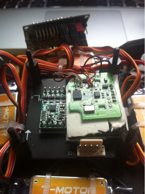

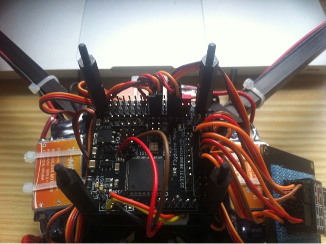

@Chka : der Verdacht drängt sich auf das der Gyro verkehrt montiert ist, kannst du mal Bilder einstellen, die die gesamte Elektronik zeigen ? Ein verkehrt aufgebrachter WMP wäre nicht das erstemal seit bestehen des WMC-Projekts...... das kommt immer wieder mal vor, und ist kein beinbruch. Aber ohne Bilder wird man es kaum diagnostizieren können.

Crizz hat geschrieben:@Chka : der Verdacht drängt sich auf das der Gyro verkehrt montiert ist, kannst du mal Bilder einstellen, die die gesamte Elektronik zeigen ? Ein verkehrt aufgebrachter WMP wäre nicht das erstemal seit bestehen des WMC-Projekts...... das kommt immer wieder mal vor, und ist kein beinbruch. Aber ohne Bilder wird man es kaum diagnostizieren können.
Ajo, insbesondere, wenn man ein Flyduino mit Flydusense betreibt. Irgendwie erinnere ich mich, dass auch die Pfeilrichtung auf dem Flydusense nicht grundsätzlich in die richtige Richtung zeigt. Ich kann mich aber nicht mehr erinnern, mit welcher Flydusense Version und welcher Konstellation das der Fall war.
So, wie es auf dem Video aussieht, läuft da jedenfalls etwas in die falsche Richtung. Also entweder arbeitet eine Kreiselachse falsch oder Motoren sind vertauscht.

Yep, full ack. ! Tippe auch auf nen flsch montierten WMP, deshalb die Frage nach Bildern. Ist das Ding auf dem Kopf montiert stimmt zwar die Regelung auf der Y-Achse mitunter noch, aber nicht mehr auf der X-Achse. Vertauschte Motoren halte ich persönlich weniger für wahrscheinlich, weil er im Video sehr exakt auf der Roll-Achse abkippt. Da käme höchstens noch ein zu geringer MinThrottle-Wert in Betracht, wenn die hinteren >Regler "nachhängen", das müßte dann aber außergewöhnlich göeichmäßig sein, wäre aber so auch nicht ganz auszuschließen. Der Versuch ksotet ja nix, den MinThrottle-Wert mal um 30 - 50 Punkte hochzusetzen....

so anbei mal fotos, alle bilder sind in flugrichung nach vorne:
gehe jetzt an den tipp mit den einzelne motoren

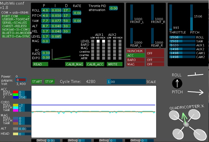

nachtrag wie gewünscht noch deas gui bild
