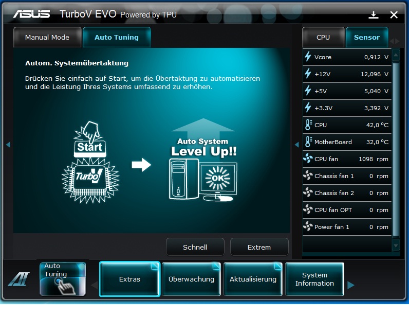

#12 Re: PC schmiert beim zocken ab
Hier noch der Screenshot vom ASUS-Tool...allerdings im Leerlauf...

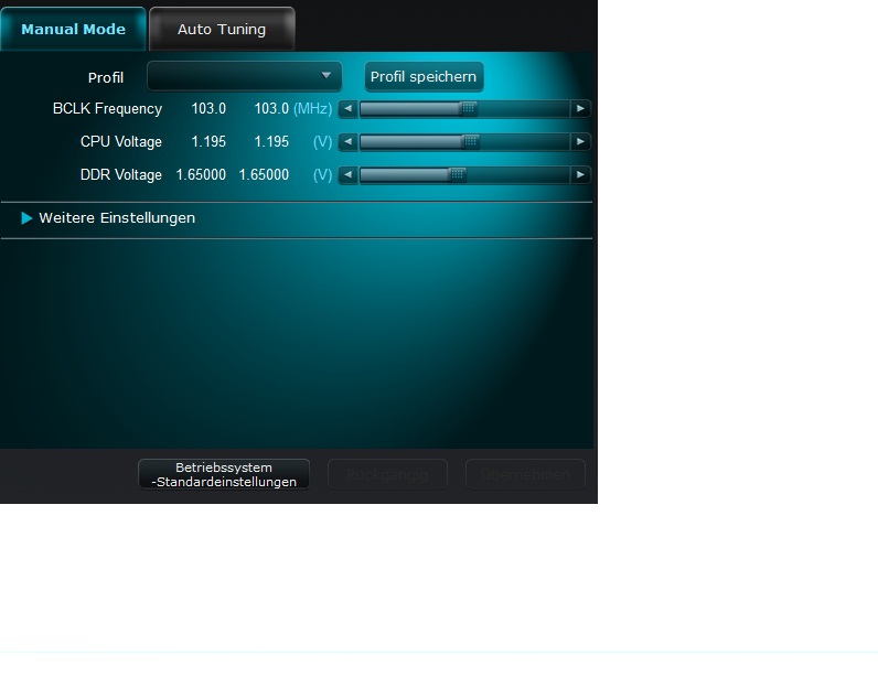

#13 Re: PC schmiert beim zocken ab
Und hier noch das Bild vom Manual Mode

#14 Re: PC schmiert beim zocken ab
Das sollte auch genug Dampf haben. Wie viele RAMS hast Du verbaut?David Tobias hat geschrieben:Netzteil ist ein Quiet mit 530 Watt
