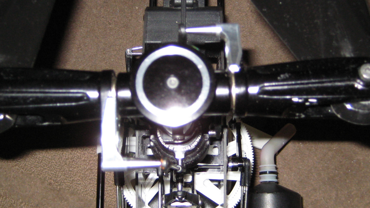

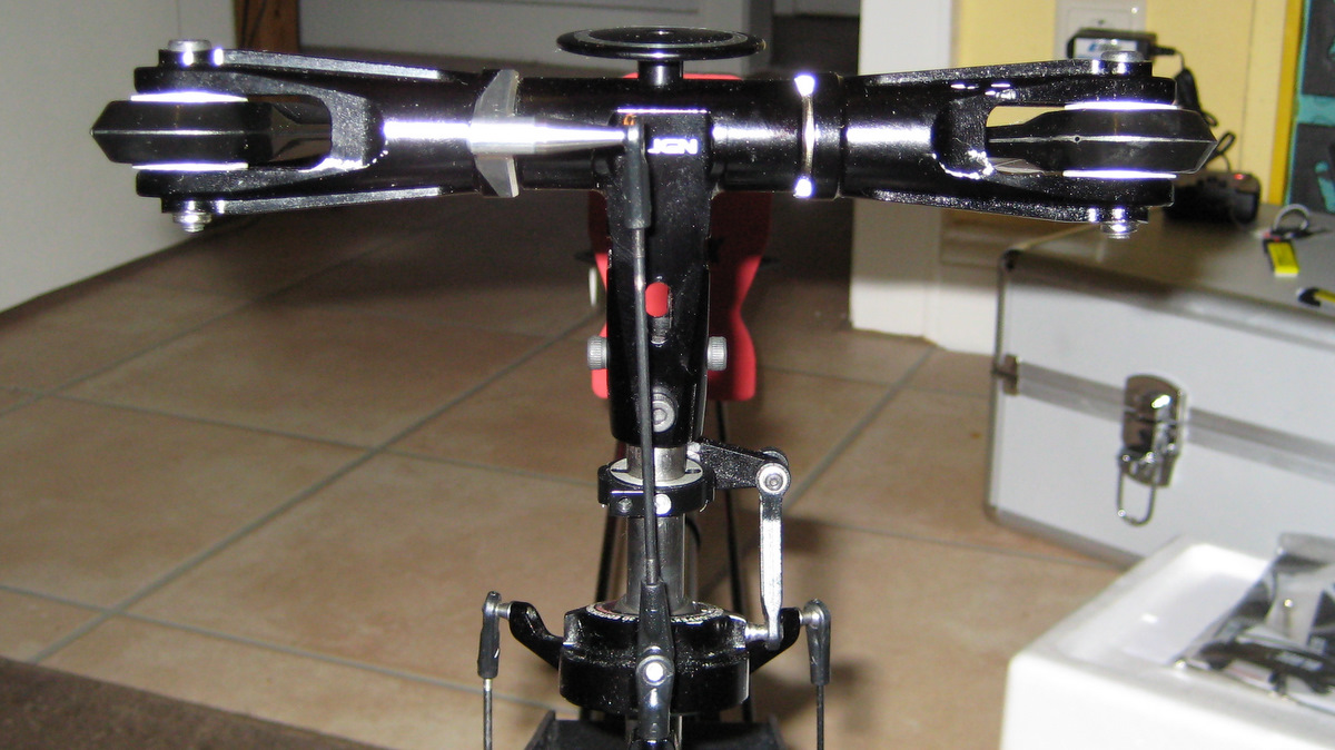

ich habe Blattgriffverlängerungen für den den 700er Paddel Kopf bekommen. Nun sind die Kugelköpfe vom Paddelkopf etwas zu Kurz so das die Gestänge nicht mittig an der Welle hoch laufen. Nun bin ich verzweifelt auf der suche nach passenden Kugelköpfen. Ein Vereinskollege meint die vom 600er FBL Kopf haben die richtige Länge. Nur sieht es auf dem Bild Art. HN6116 aus als wenn das Gewinde zu klein ist. Die Verlängerung hat ein M5 Gewinde und die 700 FBL Kugelköpfe von den Align Blatthaltern sind zu lang. Jemand ne Idee was ich machen kann oder ob man das so fliegen kann ?
