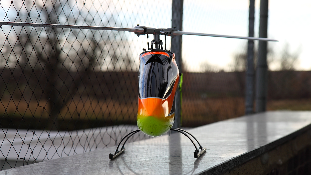

Nachdem uns nun schon mehrfach die Landegestelle - und noch nie die Nylon Schrauben - gebrochen sind, haben wir dem Voodoo ein paar neue Füße verpaßt.
- SyM-2011_11_27-13_39_32-7805.JPG (602.95 KiB) 6902 mal betrachtet
- SyM-2011_11_27-13_39_04-7803.JPG (716.47 KiB) 6899 mal betrachtet
- SyM-2011_11_27-13_35_18-7789.JPG (634.18 KiB) 6898 mal betrachtet
Tschüß Sylke

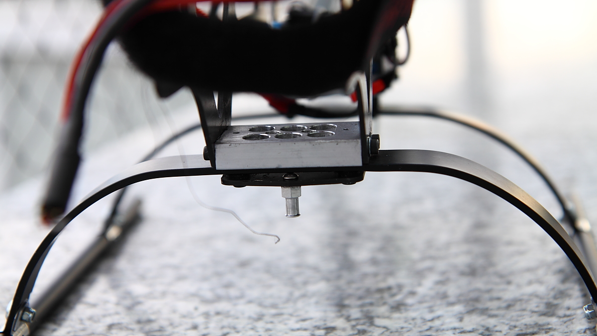

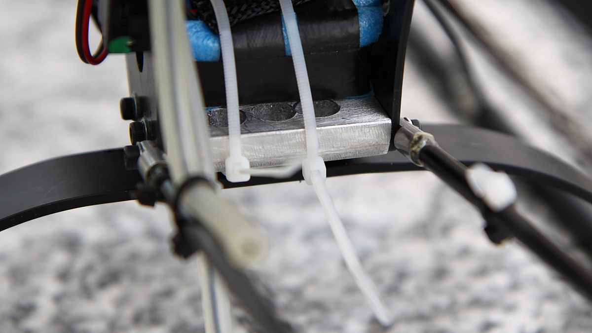

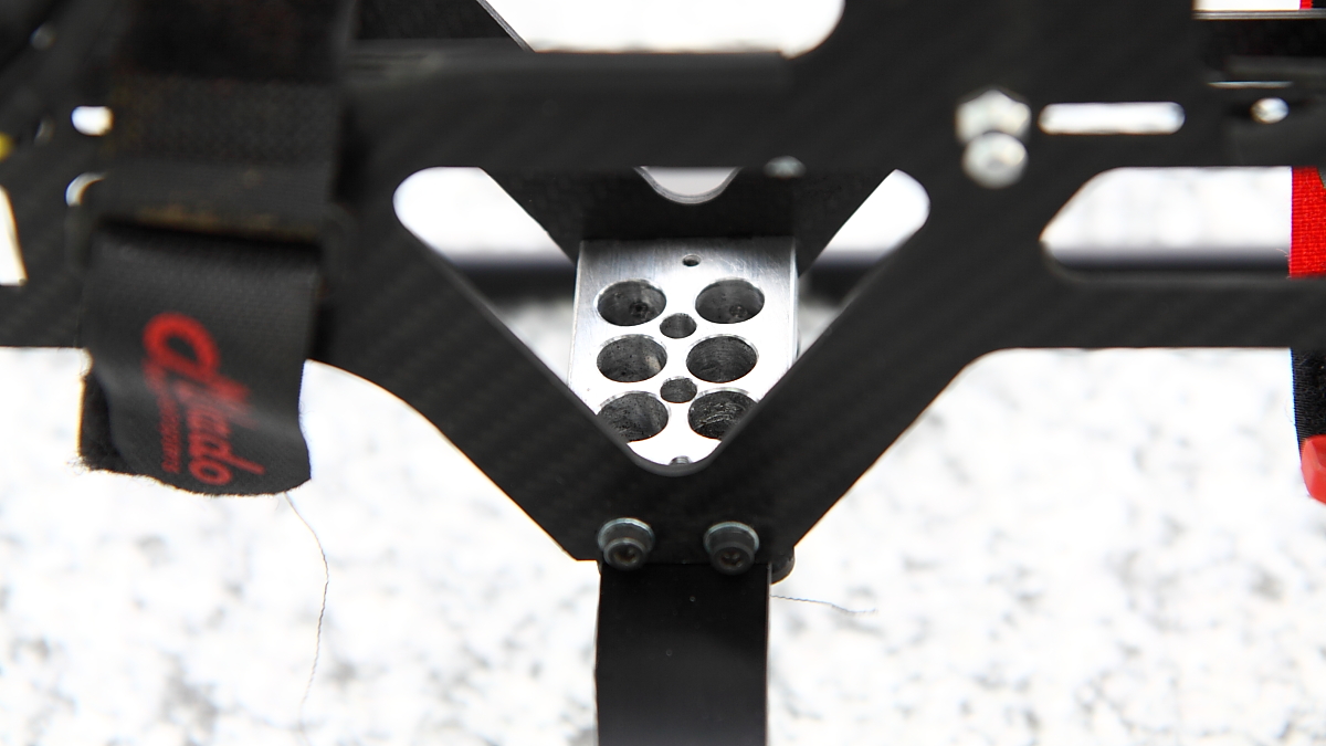

Hier noch ein paar Detail-Bilder:
- SyM-2011_11_27-13_37_29-7798.JPG (490.45 KiB) 6897 mal betrachtet
- SyM-2011_11_27-13_37_05-7796.JPG (493.79 KiB) 6897 mal betrachtet
- SyM-2011_11_27-13_36_48-7795.JPG (443.46 KiB) 6896 mal betrachtet
Tschüß Sylke

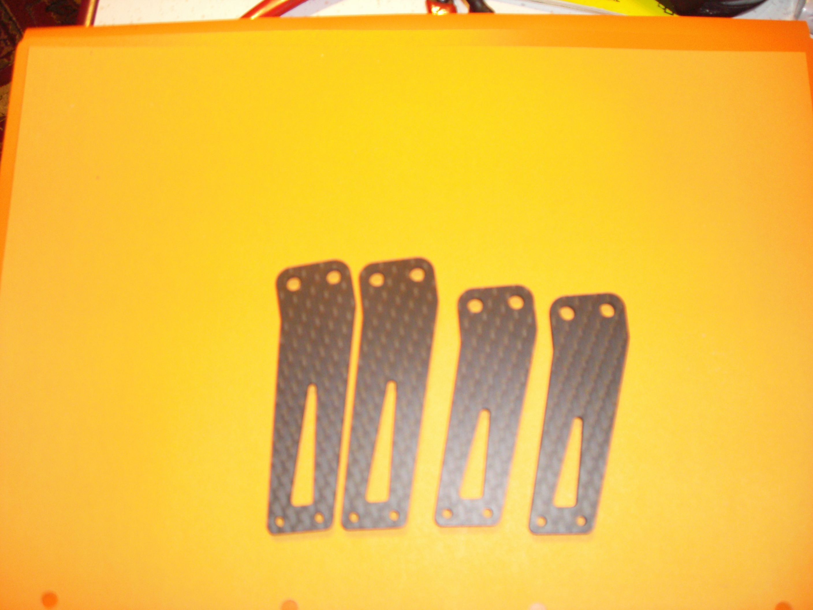

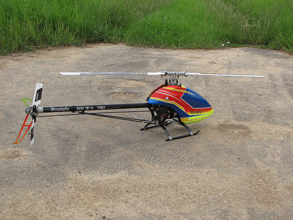

Ich habe mir 4 neue Landekufen Halter aus 3mm dicken CFK schneiden lassen .
Die sind so stabil die brechen bestimmt nicht.
Die vorderen sind auch noch einen ticken kürzer für einen noch besseren Stand.
Werde sie die Tage mal anbauen .
- CIMG2090.JPG (1.98 MiB) 6840 mal betrachtet
Gruß JOSCHI

Da bricht dann das Chassis oder schwarzen Delrinteile, beides schon gehabt.
Bei dem Minicopter Landegestell verbiegt selbiges (Erfahrungswerte mit dem Joker 3) und durch die dicken Alu-Verbinder hoffe ich, daß die dünnen Stellen mit den Chassisbohrungen besser gestüzt werden als beim Original.
Danke für die Bilder, mein Weib

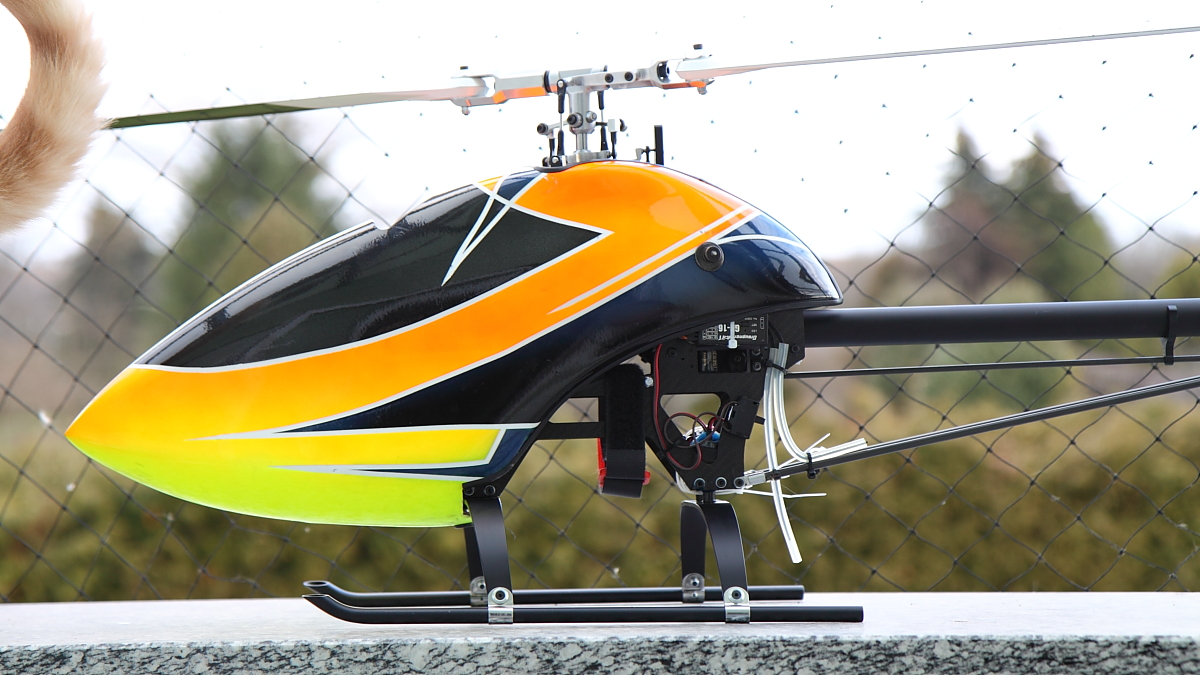

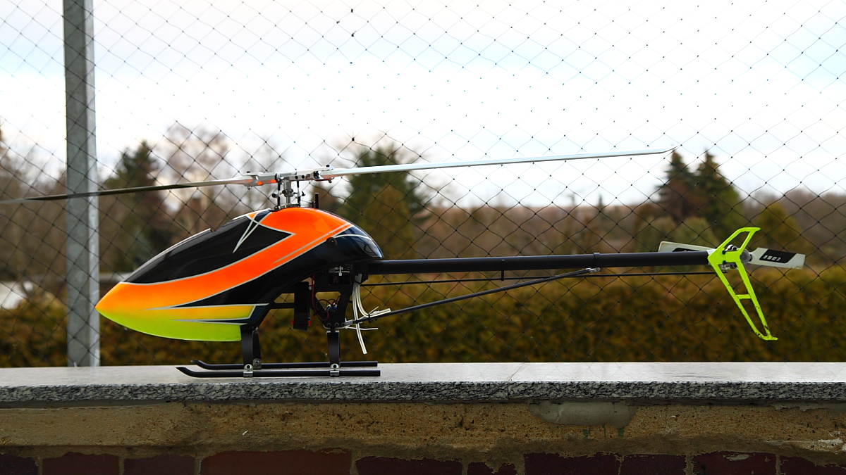

Das LG vom Diabolo ist in der Alu-Ausführung recht schwer.
Habe meinem Voodoo das LG von Procarbon gegönnt. Vorne 22-45 und hinten 22-55.
Die Kufenrohre sind aus Alu.
Grüße Manfred
Grüße Manfred
- Heute.jpg (343.34 KiB) 6062 mal betrachtet

Das vom Manfred gefällt mir auch sehr gut, das erste oben macht den Voodoo ja fast zum Rexe
