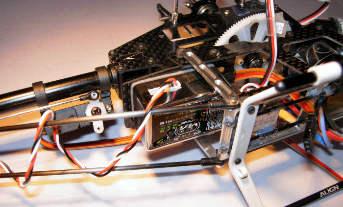

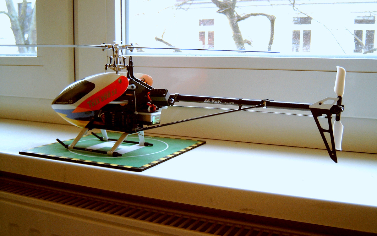

Danke für die Tipps. Hab jetzt mal diese Lösung angedacht:
hubibastler
Beiträge: 2562
Wohnort: München-Trudering
#10 Re: T-Rex 250 FBL, wohin mit 3GX?
Beitrag von hubibastler »
...und für endgültig dann die vorgeschlagene Kopfüber-Lösung gewählt :) .

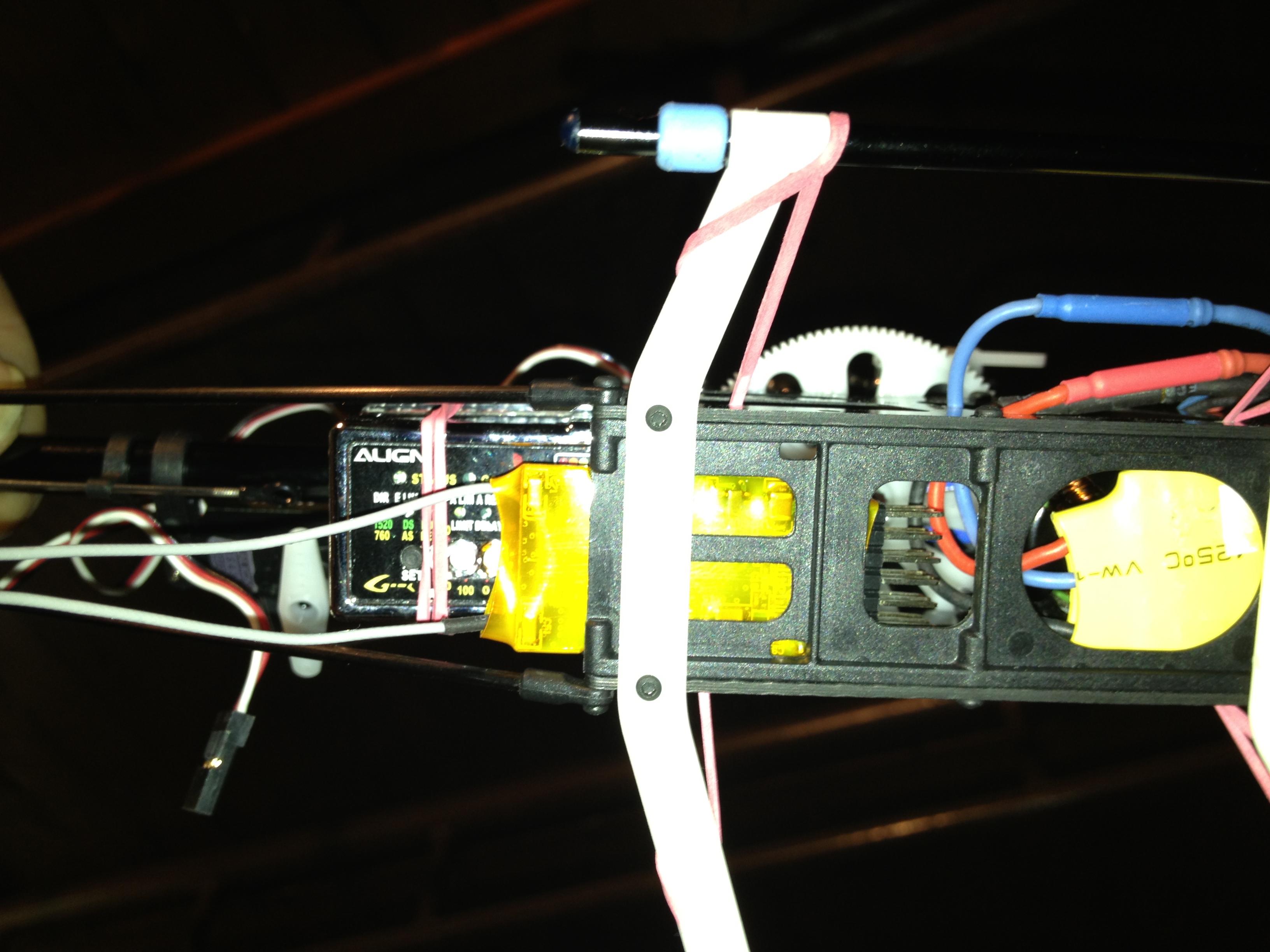

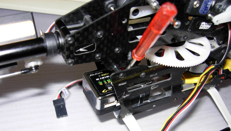

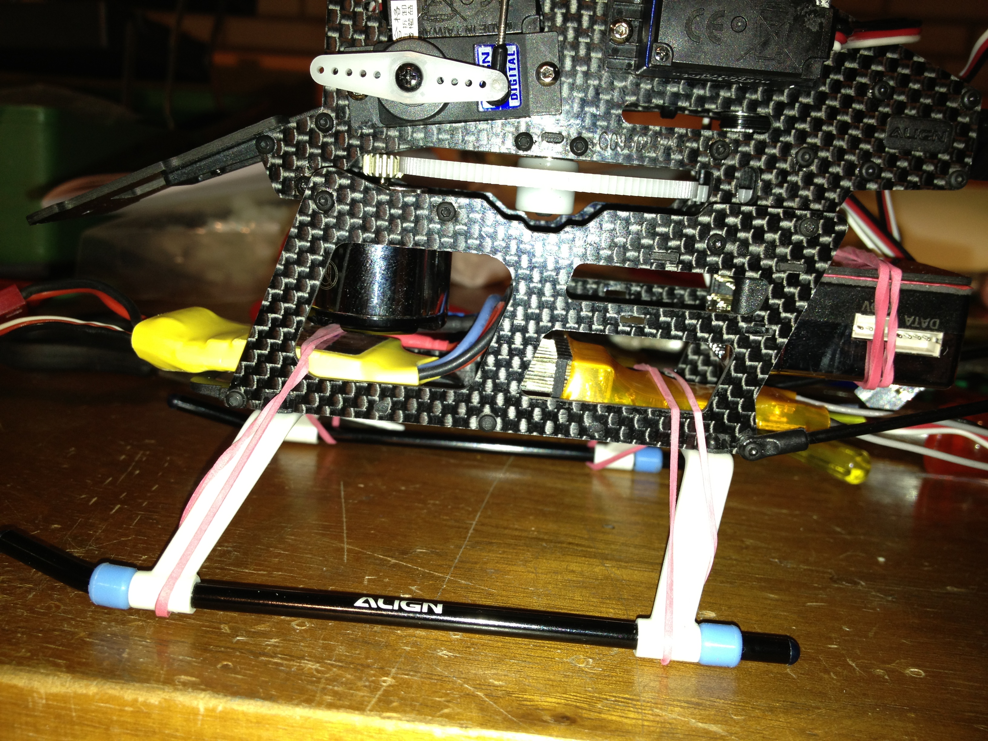

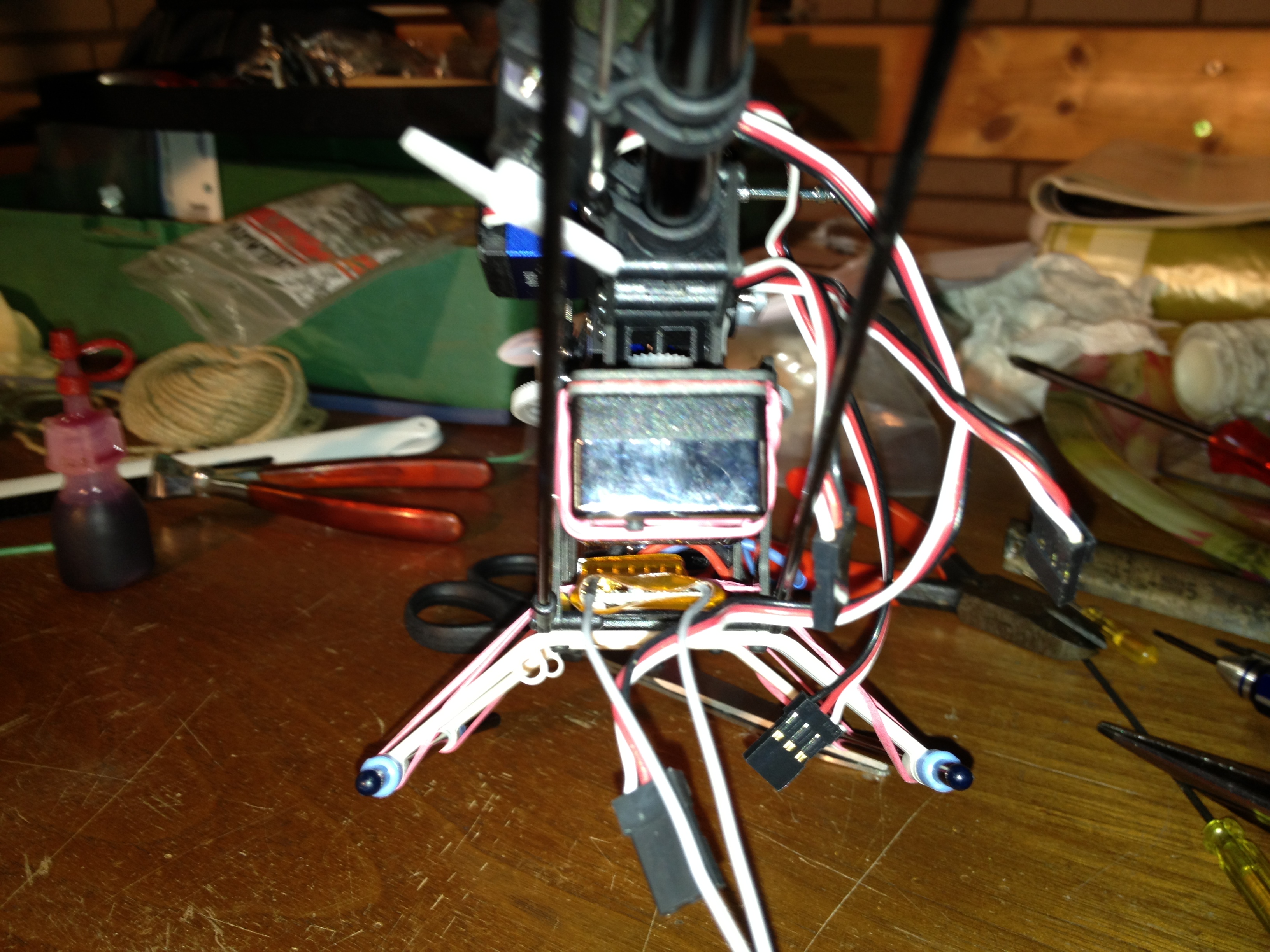

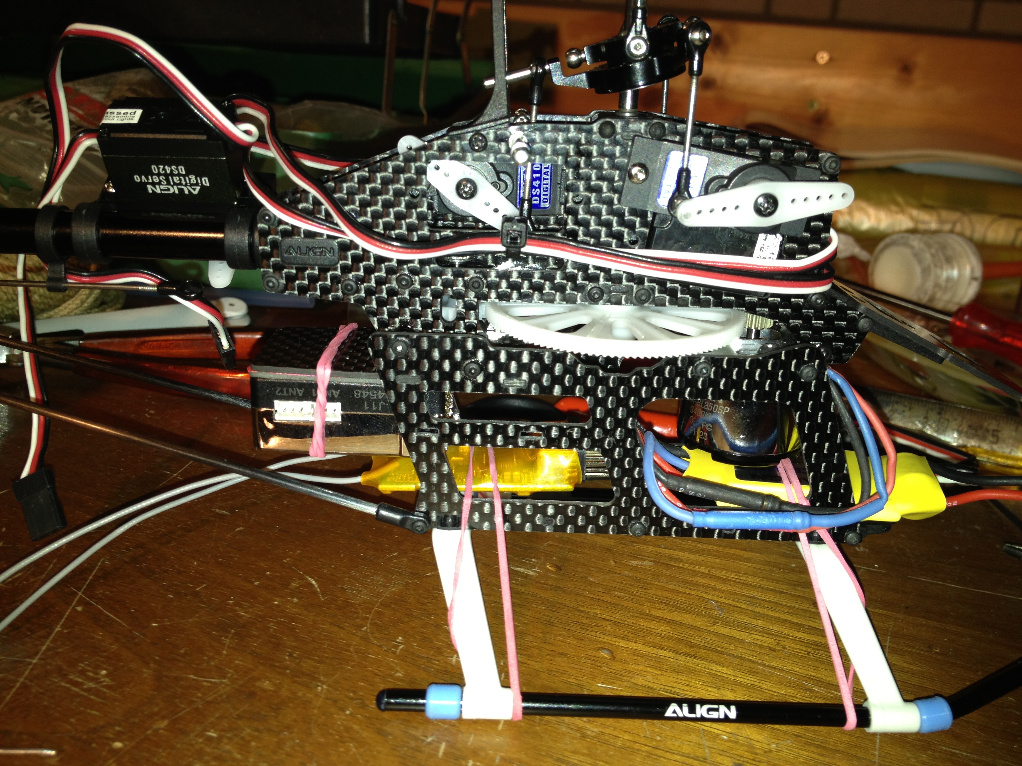

#15 Re: T-Rex 250 FBL, wohin mit 3GX?
Beitrag von romeylo »
Frohe Weihnachten
ich hab trotz des Feiertags ein bisschen gebastelt und versucht die Komponenten zu verstauen. Die einzige Möglichkeit die ich sehe ist wie auf den Bildern zu sehen. Die Montageplatte kann nur in der obersten Stellung montiert sein, da das 3GX in der mittleren Stellung nur stramm zwischen Bodenplatte und Montageplatte geht. Ich finde es schon eine Herausforderung alles vernünftig unter zu bekommen.
