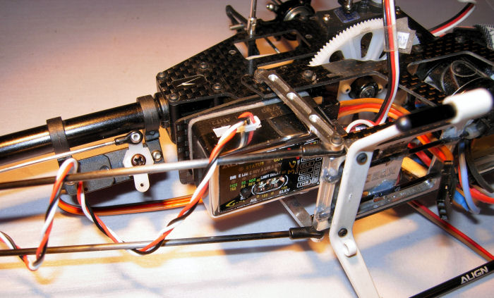

mein Kleiner soll mit dem neuen Align-Stabi auf flybarless getrimmt werden - aber wohin mit dem 3GX? Bevor ich das Rad neu erfinde, vielleicht gibt's ja schon erprobte Lösungen 8) . Und ich wäre natürlich dankbar, wenn davon Fotos hier eingestellt würden.
Die Unterbringung des Empfängers ist in meinem Fall problemlos, da es nur ein Spektrum-Satellit sein wird, den man zwischen die Heckstreben oder an einen Kufenbügel kletten könnte. Das 3GX braucht aber ne Stelle, wo man an den Taster kommt und auch an die Potentiometer.

Danke für die Tipps. Hab jetzt mal diese Lösung angedacht:

...und für endgültig dann die vorgeschlagene Kopfüber-Lösung gewählt :) .

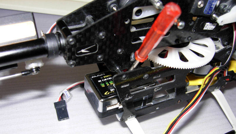

#15 Re: T-Rex 250 FBL, wohin mit 3GX?
Verfasst: 25.12.2012 19:10:30
von romeylo
Frohe Weihnachten
ich hab trotz des Feiertags ein bisschen gebastelt und versucht die Komponenten zu verstauen. Die einzige Möglichkeit die ich sehe ist wie auf den Bildern zu sehen. Die Montageplatte kann nur in der obersten Stellung montiert sein, da das 3GX in der mittleren Stellung nur stramm zwischen Bodenplatte und Montageplatte geht. Ich finde es schon eine Herausforderung alles vernünftig unter zu bekommen.
