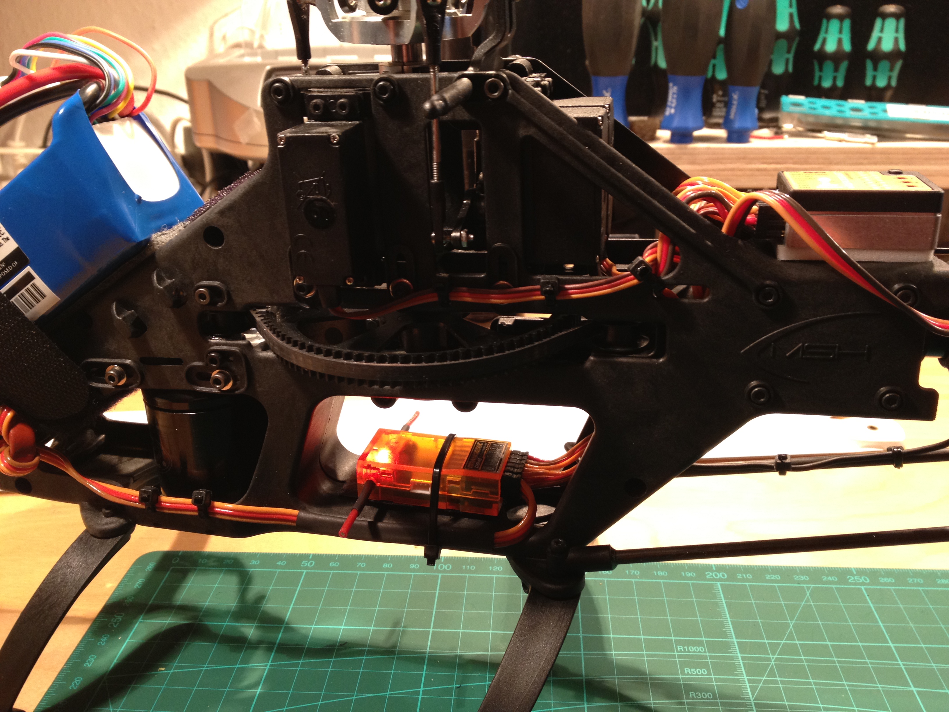

Danke. Das mit den Kabeln verlegen hatte ich mir auch schon gedacht. So wie es aussieht hilft hier wohl nur Schritt für Schritt der Sache nachzugehen. Gestern Nacht habe ich angefangen den Receiver umzubauen, er hat ja normalerweise nur eine Antenne, die eigentlich nicht nach aussen reicht. So wurde der Orange Receiver auf zwei Antennen erweitert, die dann links und rechts rausschauen.

#13 Re: Neuling mit Motorabsteller
Ich glaube nicht an ein Empfangsproblem... oder anders. Bleibt der Heli steuerbar, wenn der Motor aussetzt?
Und wie lange dauert der Zustand an?
Tut er's ist auch der Epfänger noch "online", tut er es nicht... die Antwort erübrigt sich.
Hattest Du den Empfänger vorher auch mittels Kabelbinder festgezurrt, so wie es auf dem Bild ist oder ist der neu verlegt?
Vielleicht solltest Du den Ferritkern zusätzlich mal etwas näher an den Empfänger bringen... die Dinger haben ja durchaus eine Berechtigung und sollte, so meine Erinnerung nicht trübt, dicht am Empfänger platziert sein... vielleicht bekommst Du Störimpulse aus einer der anderen Leitungen und der Empfänger reagiert darauf.

Ich würde einfach mal einen Original-Empfänger mit Satellit einsetzen. Auch wenn die Orange-Dinger in der Regel funktionieren, kann das eine Störquelle sein. Wie hast Du den Empfänger denn auf zwei Antennen erweitert?
#15 Re: Neuling mit Motorabsteller
Naja, ob es der Empfänger ist weiss ich nicht. Ob er noch steuerbar war kann ich auch nicht sagen, ich war eigentlich immer damit "beschäftig" voll Pitch zu geben. Wie lange der Zustand so anhält ist auch eine gute Frage. Es ist eigentlich so, daß er auf ca.20m höhe schwebt und du merkst, daß keine Leistung mehr da ist und der heli absagt. Daraufhin gebe ich voll Pitchund du siehst wie der Heli weiter "fällt", dann auf einmal merkst du wie der Motor wieder anspringt und du kannst ihn noch abfangen. Danach ist alles wieder für kurze zeit normal(ca1-2Minuten).
Klar ein orginal Spektrum wird auch noch getestet, mein Kollege hat noch einen, zwar ohne Satellit, wird aber trotzdem getestet. Ich hatte die Vermutung das es vielleicht eine Signalabschattung sein könnte, da der Orginal Orange nur eine Antenne hat, die auf der Frontseite des Gehäuses herauskommt. Somit steht der "Stummel" nur innerhalb des Gehäuses und berüht im schlimmsten Fall noch den Helirahmen.
In der Anleitung der DX6i ist ja beschrieben wie man Failsafe einlernt. Habe ich bis jetzt noch nicht programiert, ich habe noch eine Vermutung. Failsave würde hier ja bedeuten, daß bei einem Signalverlust die letzten Steuerbefehle gehalten werden, die Pitch bzw. Gas Stellung wird hier doch auf null zurückgenommen, wenn hier nicht die zu haltende Pitchknüppelposition programiert worden ist. Also mein Hintergedanke der Motor geht gar nicht aus, Failsafe bringt nur den Pitchknüppel auf einen negativen Pitch, wodurch der Heli absackt. Sobald der Empfänger neu gebunden zieht er die Pitchküppelbewegung wieder an und zieht hoch. Was meint ihr? Ist das so möglich? Oder verstehe ich hier was falsch?
Dann nur zum nächsten Problem, wie lerne ich Failsave mit dem Beast ein?
http://www.fly2air.com/tests/TxRx/index-spor.htm
Danke und Gruß
Also der Epfänger war vorher genauso positioniert und mit dem Kabelbinder befestigt. Ok der Ferritkern kann ich noch weiter nach hinten schieben.leisetreter hat geschrieben:Hattest Du den Empfänger vorher auch mittels Kabelbinder festgezurrt, so wie es auf dem Bild ist oder ist der neu verlegt?
Also ich habe nach dieser Anleitung verfahren:echo.zulu hat geschrieben:Wie hast Du den Empfänger denn auf zwei Antennen erweitert?
Danke und Gruß
