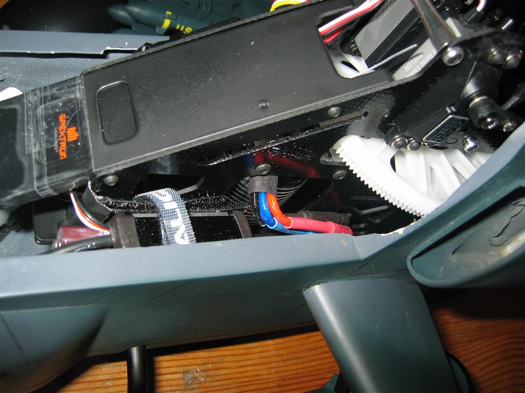

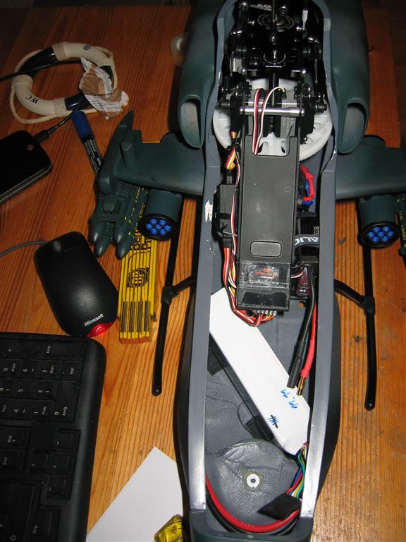

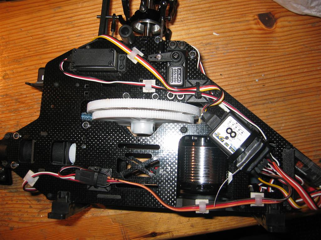

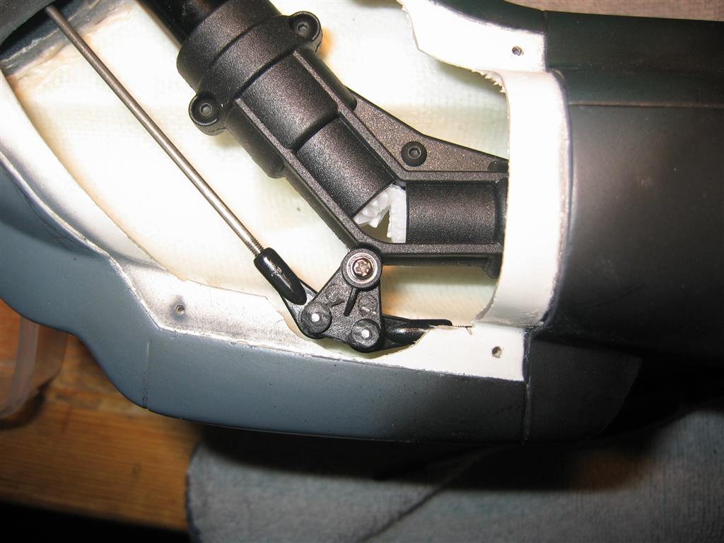

Moin,
auf Wunsch mal hier ein paar Details.
Der Rumpf ist ratzfatz mit der Mechanik verheiratet. Alles paßt. Gehalten wird die Mechanik über 4 Schrauben der Kufenbügelbefestigung. Abgestützt über die Kabinenhaubenhalter und im Heck über ein Schaumprofil. Hält alles. Wackelt nichts. Die neuen Seitenplatten sind mit dabei. Ebenso die Heckumlenkung und alles was man braucht. Ich baue so überhaupt nicht gerne, aber das hier war sehr einfach!
Gruß aus Ulm, Andre :P
