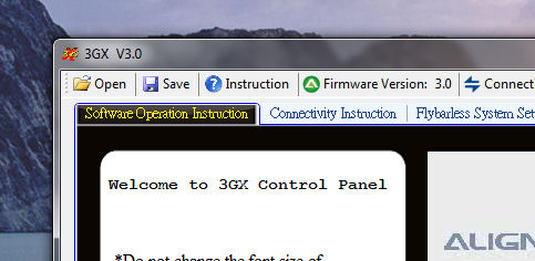

Bin grad nochmal am Setup meines 3GX mit aufgespielter Firmware V.3, aus folgender Quelle:
http://www.freakware.de/technik/Align/E ... X_V3.0.zip
Das ist ja ein Mix aus Anleitung und Einstellsoftware, auf Englisch, nicht allzu bequem zum Durcharbeiten, weil immer nur ein kurzer Textabschnitt in einem kleinen Scrollfenster sichtbar ist.
Drum hatte ich auch nach einer deutschen Bedienungsanleitung gesucht, bin irgendwann hier gelandet:
http://77mg.de/
(nebenbei: hat jemand ne Ahnung, wem diese Domain gehört, vlt. robbe?)
Nun fällt mir folgendes auf: In der englischsprachigen Einstellsoftware wird für zyklisch Pitch 8° angegeben, im deutschen Text (zweiter Link, Seite 6) 12° - 14° .
Welchen Zyklisch-Pitch sollte man nun wählen?
Gruß, Wilhelm
MrHeli33
Beiträge: 2204
Registriert: 27.06.2011 17:34:04
Wohnort: Österreich Lauterach
#13 Re: Der Align 3GX Setup Thread
Beitrag von MrHeli33 »
hubibastler hat geschrieben:Bin grad nochmal am Setup meines 3GX mit aufgespielter Firmware V.3, aus folgender Quelle:
http://77mg.de/
Gruß, Wilhelm
8° Zyklisch Pitch.
Gruß Luca :)
