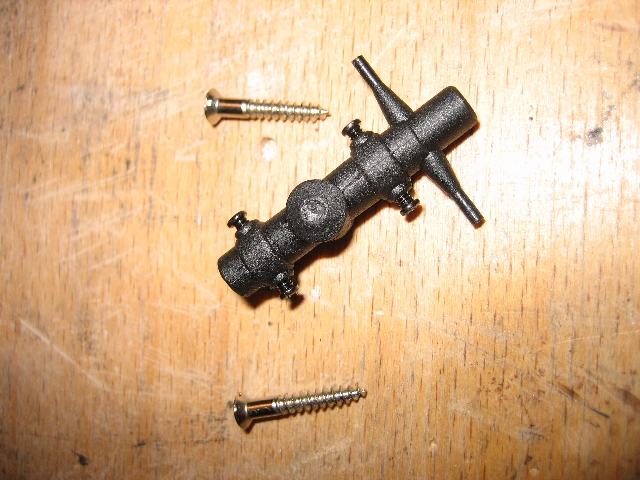

hier mal ne erklärung wie ich das untere zentralstück repariert habe.
was wird benötigt:
kaputtes zentralstück :oops: , zwei holzschrauben (2.4mm durchmesser hinter dem kopf), 2mm bohrer, 4mm bohrer, UHU endfest oder 5min

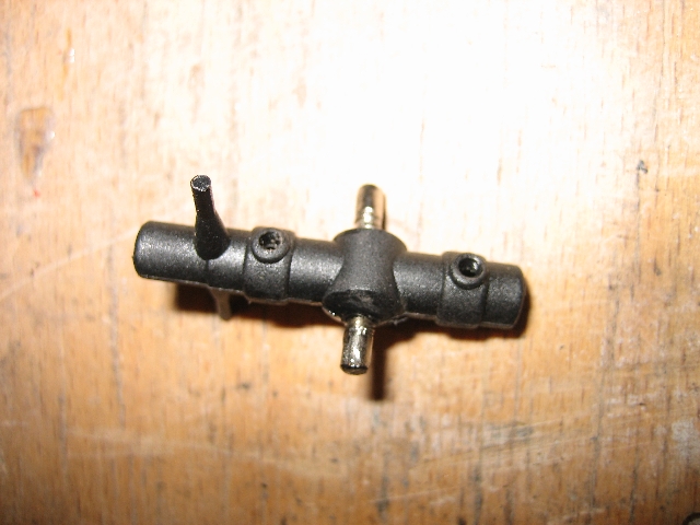

zuerst wird den schrauben der kopf abgesägt und 2mm löcher in die abgebrochenen stellen gebohrt. mit den schrauben nun ein gewinde in die löcher "schneiden". dann die schrauben auf ca.7mm kürzen, aber diesmal von der anderen seite.

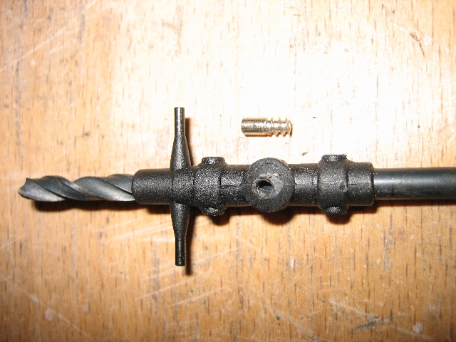

dann den 4mm bohrer durch das zentralstück stecken und die schrauben mit uhu versehen reindrehen bis der bohrer gerade nicht mehr klemmt.
trocknen lassen und voila
oups reihenfolge der bilder ist grad verkehrt :oops:
schrauben grösse
schrauben grösse
endresultat
endresultat
