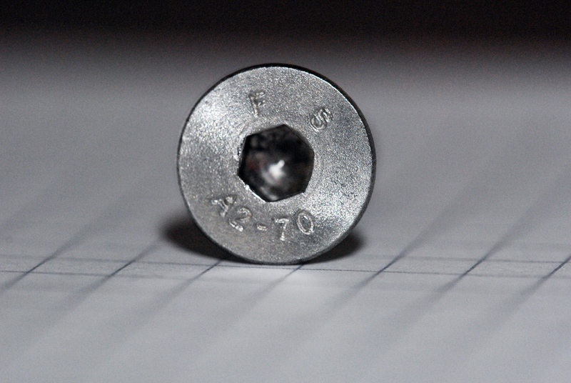

... und grundsätzlich gibt es Edelstahlschrauben nicht in der 12.9er Festigkeitsklasse. Bei Edelstahl heißt es A2 oder besser A4. Aber selbst A4 Schrauben sind wesentlich weicher und sollten deshalb nicht für die oben erwähnten Bauteile verwendet werden.

Edelstahlschrauben werden nicht nur in A1-5 angegeben. Die Festigkeit ist meistens auch eingeprägt. Bei M2 Schrauben ist wohl kein Platz dafür :D
Allerdings gibt es, wie Du schon schreibst, keine A Schrauben in 12.9. Zumindest nicht in modellbauüblichen Größen.
