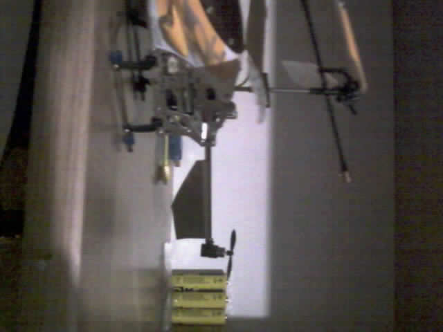

is ja nicht mein erster heli und denk ma bekannt is er auch,es geht um den v- max,er läst sich einfach nicht kontrolieren,is ständig am kreiseln.......was zur f
olge hat das ein lenken bzw fliegen sogut wie unmöglich ist........angeblich soll er gyro haben,aber wo sitzt das ding????
kennt jemand n paar kniffe trix umbau maßnamen um der sache herr zu werden???? währ schade wenn er nur anschauungs objekt bliebe.....danke im voraus für jede andwort....... :(

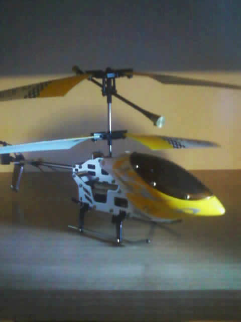

michael76
Beiträge: 8
Registriert: 10.12.2011 16:19:13
#9 Re: hilfe der mini kreisekt wie irre
Beitrag von michael76 »
lol problem gelöst, ist jezt leicht kopflastig und fliegt langsam vorwärts,aber läst sich supi steuern so wie es seien soll.hab alle anbauteile am heck entfernt und die heckflosse mit klebeband vergrößert....aber schaut euch selbs das bild an.....also wenn jemand das gleiche problem hat kann er das auch versuchen,bei mir klapts 1 a
heli umbau gegen kreiseln
