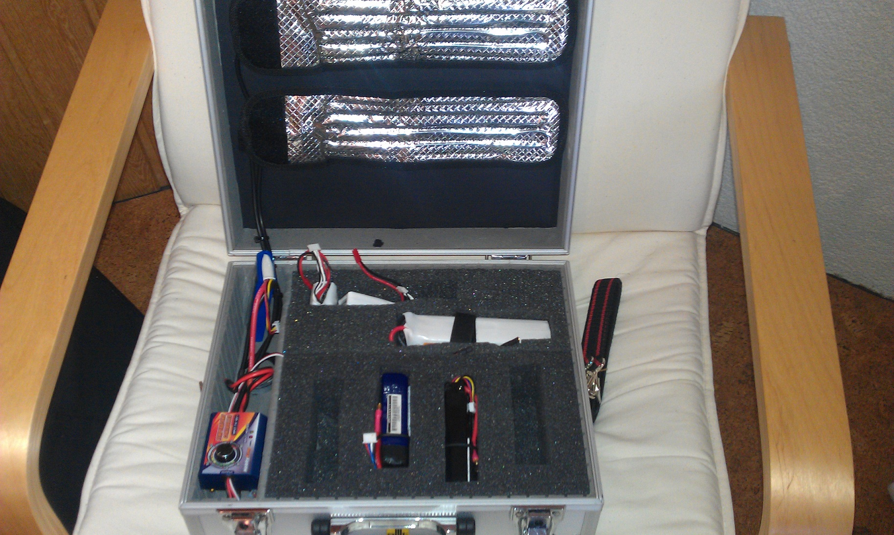

Also das HK System hab ich auch... Ist der Koffer nicht vorgeheizt, bekommst du den mit Stufe 50°C innerhalb von ner viertel Stunde auf 30°C... Braucht allerdings auch dann 500 mAh die viertel Stunde... Auf der 30°C Stufe zieht er wesentlich weniger Strom... Und für 17,00 Euro denk ich in Ordnung...
Gruß Martin
Gruß Martin
