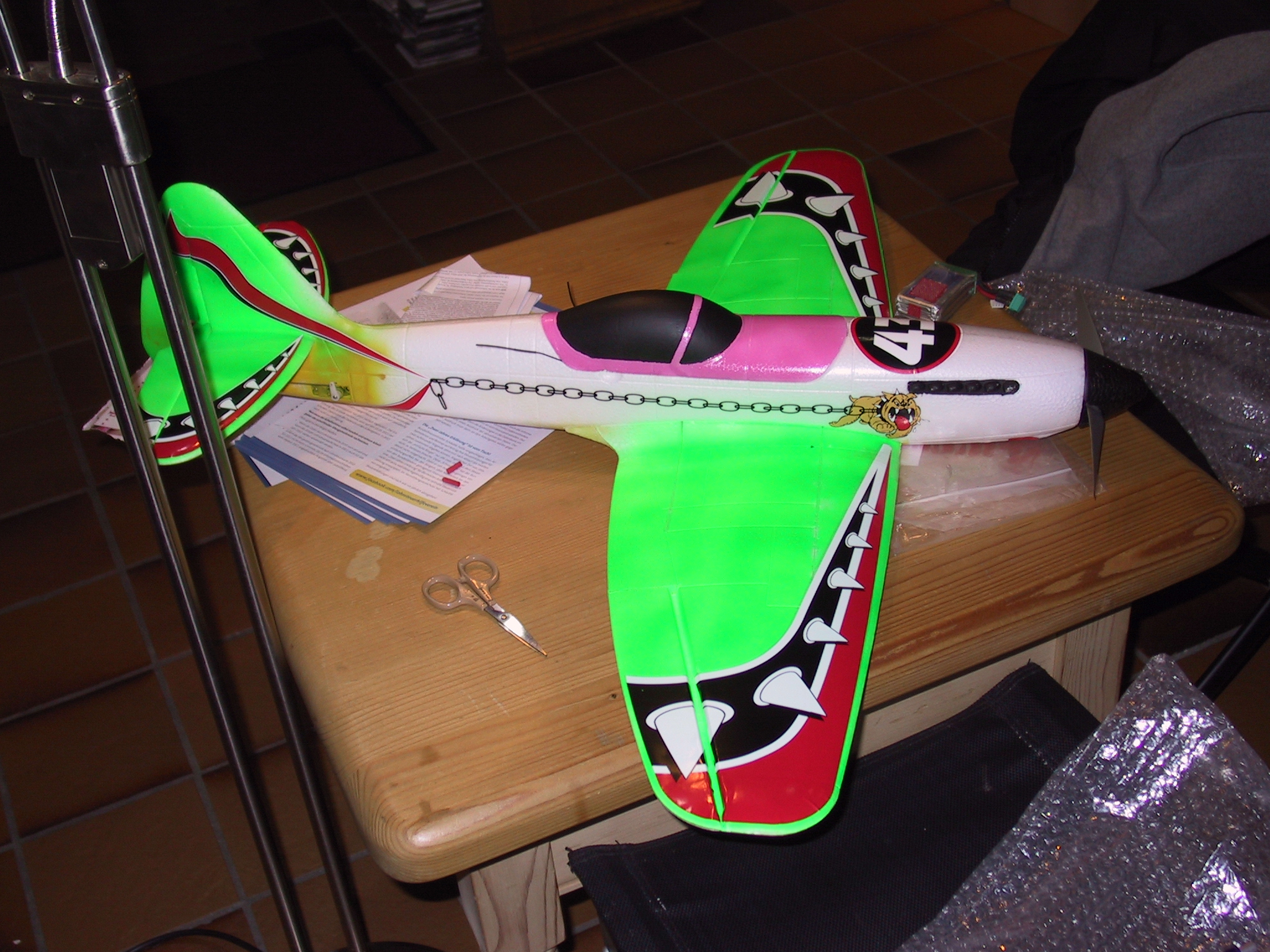

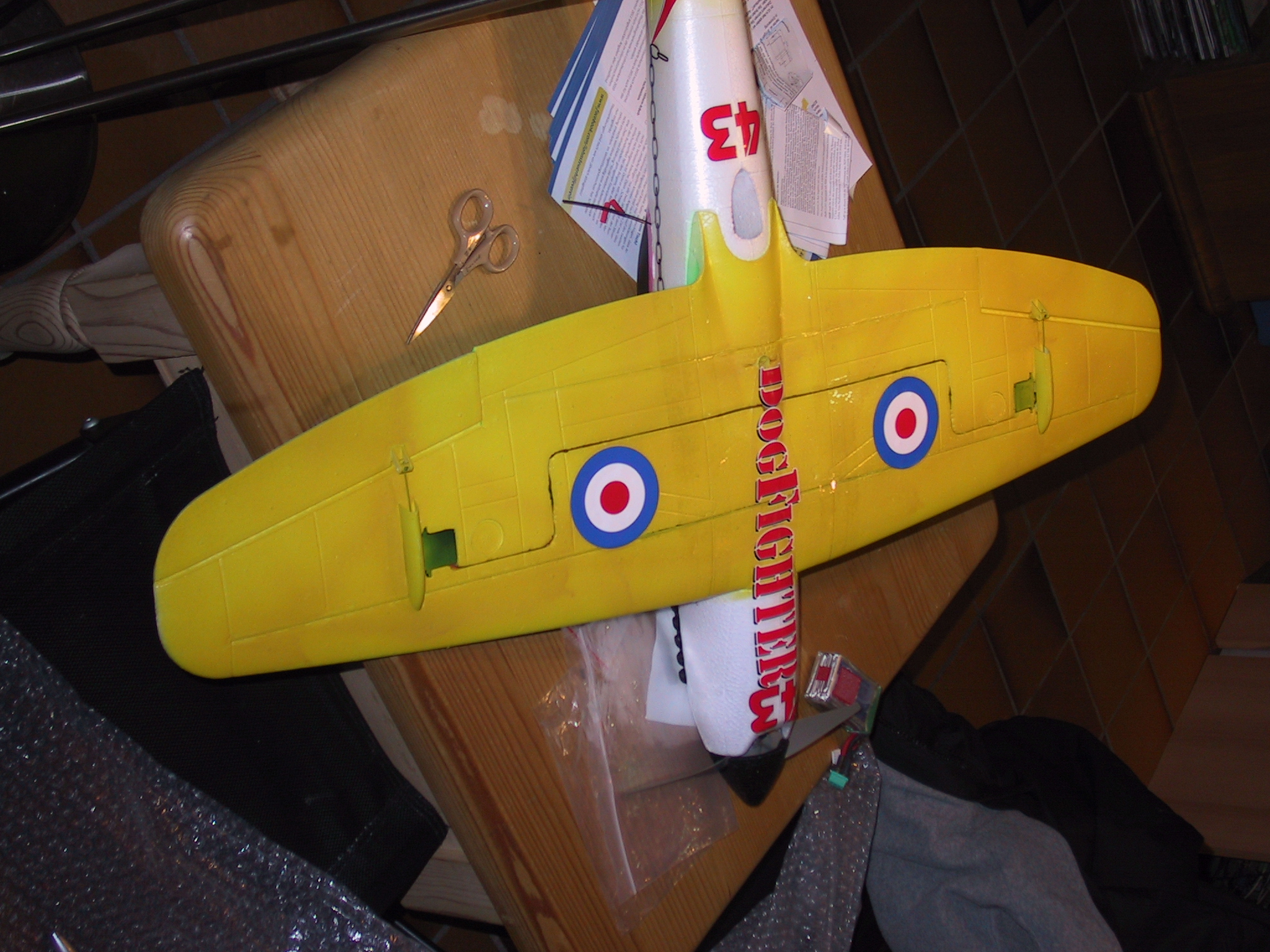

Aufbau ist bis auf den Einbau der Querruderservos abgeschlossen. Erste Farbschicht ist auch drauf.
Aufkleber sind ausgeschnitten. Wenn Antrieb und das fehlende Servo da sind, dann bau ich erst die Servos ein, um die Fläche von unten mit den Kunststoffteilen und Gestängen nachlackieren zu können. Dann geht der Antrieb auf den Prüfstand und ich stimme die Luftschraube ab. Vor dem Erstflug kommt unter den Rumpf noch eine Lage Tesafilm.

Fettisch.
Mal sehen, wann ich den Erstflug wage.
Ausstattung:
MPX DogFighter
Motor Turnigy D3542/5 1250KV an Luftschraube APCE 8 x 6 Laststrom an 11,2V 30A bei Regler Turnigy Plush 60A Brushless Speed Controller
Servos 4 x Corona 939MG Metal Gear Servo

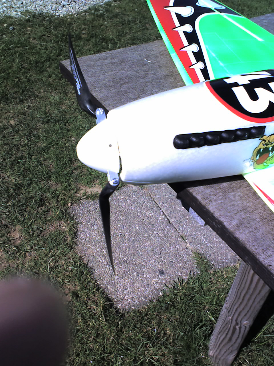

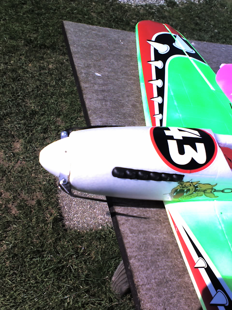

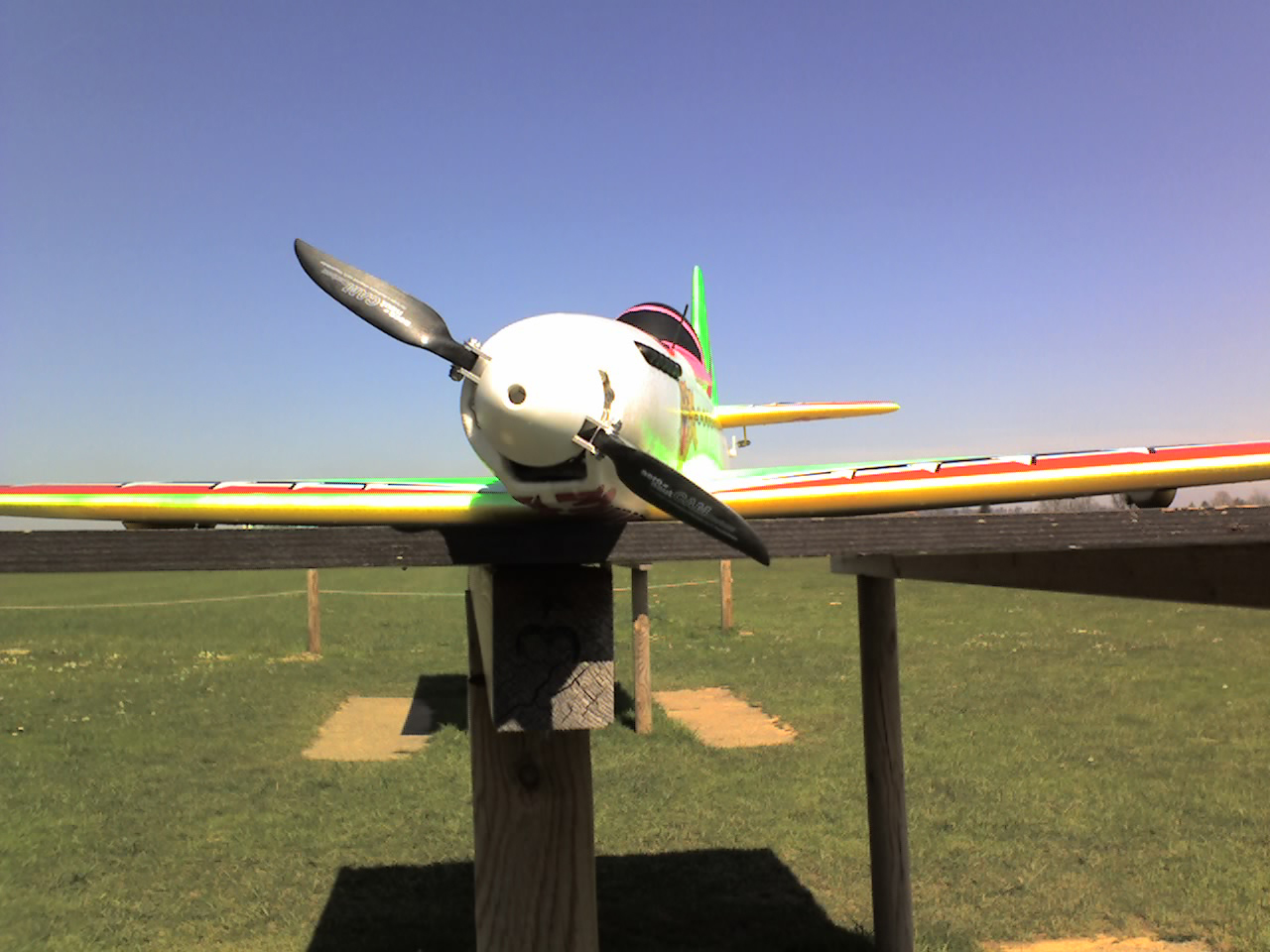

Sodelle,
jetzt macht er endlich was er soll.
Folgende Feststellungen sind zu treffen:
Wer mit Seitenruder fliegen will, der sollte unbedingt einen schwereren Motor nehmen (so um 170 Gramm.
Allerdings ist die Seitenruderwirkung recht bescheiden. Messer kann man auch bei Vollausschlag nicht fliegen.
Graupner CamProps brechen sau leicht (drei Landungen 1 Propeller).
Evtl. kann man die Ausfallrate in höherem Gras minimieren.
Daraus folgende Entscheidung = Umbau:
Seitenruderservo wieder raus. 8x6er Camprop raus.
Reisenauer 66mm Klemmmittelteil dran. (Nase mit einem scharfen Messer ein wenig gekürzt, so dass das Klemmmittelteil weit genug auf die Motorwelle geht.
Etwas abgeschliffenen Reisenauer Turbospinner (54,5 stumpf) dran (bündig zum Mittelteil abgeschliffen um den Flieger nicht noch mehr kürzen zu müssen).
Aeronaut 8x6er Klappblätter dran.
Mehr Dampf ist da (kein Wunder, bei dem breiten Mittelteil, das die Latte deutlich über 10" Gesamtbreite wachsen lässt)
Zieht jetzt im Stand etwas viel Strom (47A) :shock: (vorher 30A). In der Luft scheint es aber deutlich weniger zu werden. Jedenfalls werden Motor und Regler lauwarm. Flugzeit: Dauervollgas 2,5 Minuten Entladung 1700mAh.
Gemischt aber wild geflogen komme ich locker an 4 Minuten mit ausreichend Reserve im 2500er Akku.
Jetzt fetzt dieser klitzekleine wendige Hundefänger richtig gut :mrgreen:
Querruderdifferenzierung lt. Plan ist in meinen Augen zu viel. Mit minimaler Differenzierung von 7% rollt die Kiste sehr sehr sauber. Querruderausschlag wurde verdoppelt. Höhe / Tiefe um 3 mm erhöht.
