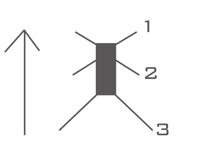

Ich würde gerne die GoPro auf die FLYDUSPIDER so anbringen das sie zwischen den vorne Arme (1) wo die Regler untergebracht sind sitzt.
Im aktuellen Aufbau würden aber die Propeller an die GoPro stoßen, kann man ohne bedenken die Arme untereinander tauschen, z.b. die mittleren (2) mit den vorderen kurzen (1)
oder kann es da Probleme mit der Flugeigenschaften geben?

Ich gehe davon aus das du dann sehr mißerable flugeigenschaften haben wirst da dann die 6 Motoren nicht mehr auf einem Kreis liegen. Mehr und genaueres können dir aber sicher die Copter Spezis sagen.

Möglich das es Fliegt, aber sicher nicht besonders gut. einfach weil die Hebelarme nicht mehr so sind wie vorgesehen.
Wenn du was umbauen willst, dann musst du darauf achten das die Motoren weiterhin ein Sechseck ergeben.

ok ich danke euch dann mache ich es so,
go pro auf den kopf und ein anderes ladegestell unten drunter
