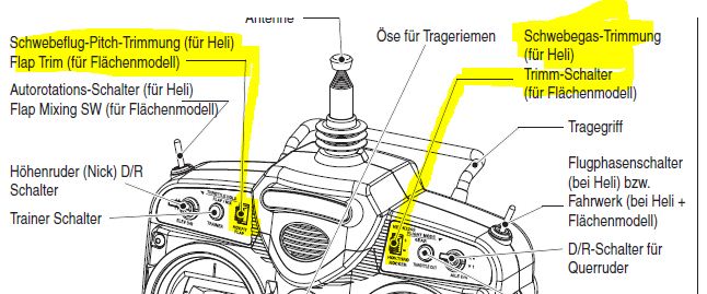

Habe noch Fragen zu der Hott MX12 wegen der Einstell. für das Trimmen von Pitch und schwebegas.
Bei der alten MX12 gibt es da 2 Geber (siehe Bild)
,wie wiese ich die 2 Drehgeber 7 und 8 an der Hott da zu ?? geht das überhaupt??
und bleibt aber der Nullp. auch bei Null ?? verschiebt ja nur um schwebebereich.

klaus-df35 hat geschrieben:Habe noch Fragen zu der Hott MX12 wegen der Einstell. für das Trimmen von Pitch und schwebegas.
Sowas habe ich ja noch nie gebraucht. Für mich total unnütz... :roll:
Im übrigen fand ich die alte wesentlich unübersichtlicher und schlechter zum einstellen!

Das mit der Gas/Pitch trimmung finde ich nicht übel,da du schnell mal etwas mehr Gas oder Pitch direkt im Flug ändern kannst,
ohne ins Menü zu müssen.
Würde das überhaupt gehn bei der hott??

klaus-df35 hat geschrieben:Das mit der Gas/Pitch trimmung finde ich nicht übel,da du schnell mal etwas mehr Gas oder Pitch direkt im Flug ändern kannst,
Ich versteh nicht ganz was genau du da im Flug trimmen willst?
Du kannst im Flug auf deine zweite Flugphase umschalten bei der du einen höheren Gaswert programmierst. (Die alte hatte ja nur eine Flugphase).
Meinst du das?

Die alte hatte doch nur Autorotation, also Motor aus und eine definierte Gasgerade für eine Flugphase.
Die alte hatte ja auch keinen 3-Phasen Schalter wie die neue.
Oder konntest du im Flug auf eine andere FP umschalten?
Mal abgesehen von deinem Trimmschalter mit dem du Gas erhöhen konntest...

Hi Alex, nartürlich ging /geht dass. siehe auch bild.
Hatte 2 versch. Setups drin .
Werde morgen wieder weiter testen.

Siehst du, das wusste ICH nicht mehr. :oops:
Jetzt habe ich auch was von dir gelernt... :P
